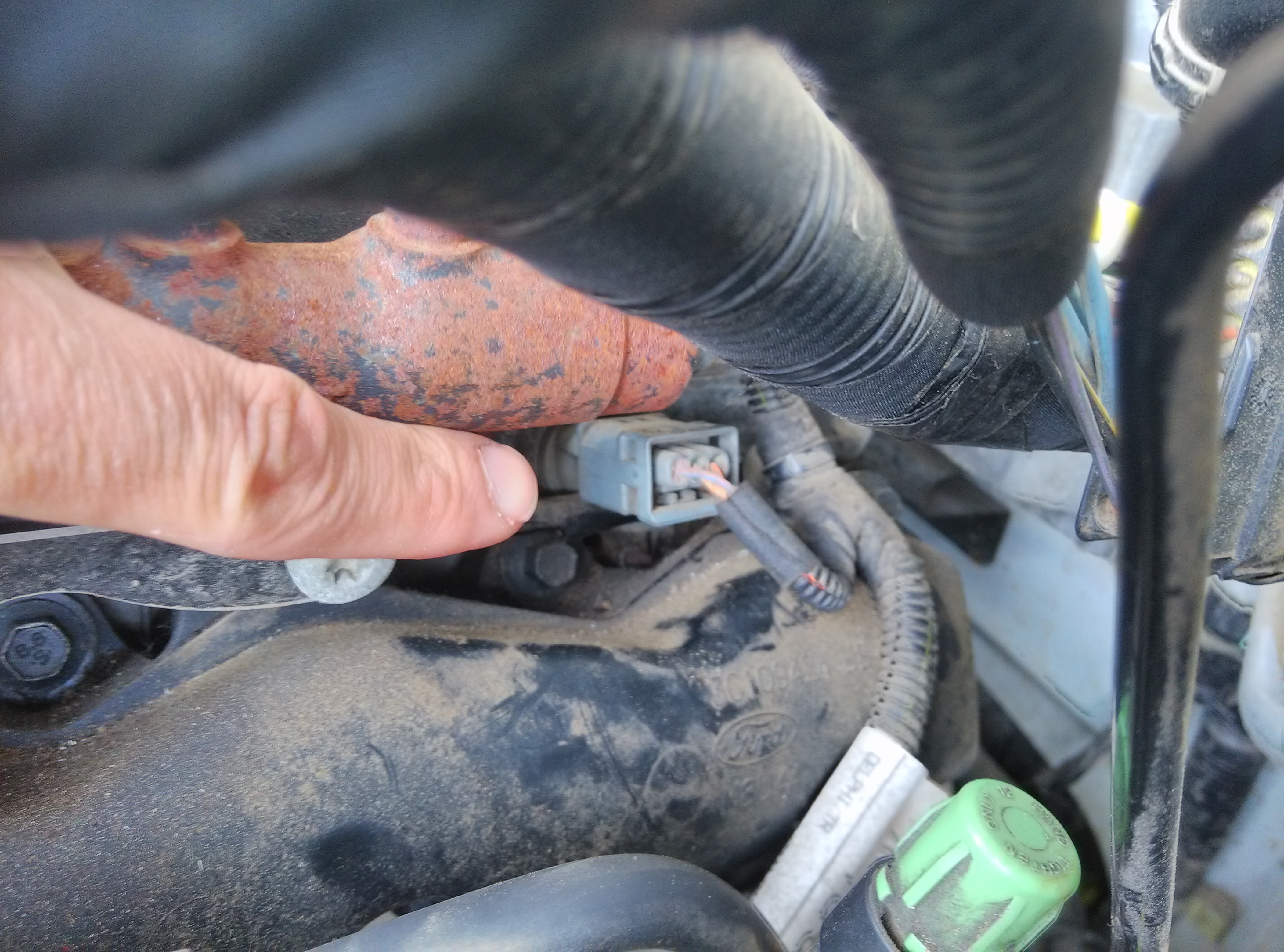

ahoj ,/ nejde mi SZ ... :-( /
myslím že tohle je to správný /to cos nafotil je pravděpod. jakýs sis měření teploty paliva ? nafta/
Idaho
Příspěvky: 30
Registrován: 16 bře 2017 17:55
auto: def 110 td4
Re: Defender pouze točí ale nenastartuje
#27 Příspěvek od Idaho » 05 čer 2017 16:31
viz. foto pro ostatní pokud se nemýlíme :mrk

C0169 obrázku od Wikiho je sice čidlo teploty chladící kapaliny, ale u motoru TD5, nikoliv v motoru TD4.

pokud je to čidlo,co ukazuji tak sem postupoval nasledovne:
-zahral motor-raficka na budiku je vodorovne
- vypnul motor
- odpojil konektor od čidla
- otocil klickem do polohy 2
- raficka opet ukazuje stejne
Wiki
Příspěvky: 512
#31 Příspěvek od Wiki » 06 čer 2017 07:00
no když zahřeješ motor např na 60 st. C , /tak budík musí ukazovat 60 st / a pak odpojíš konekt. od čidla tak budík bude ukazovat nic -když je odpojený , když by tam někde byl nějaký šlus ve svazku drátu tak by i při odpojeným čidle ukazovala ručička nějaký hodnoty ,-/při zapnutým klíčku/

Co znamená ukazovat nic po odpojení čidla? Ono to čidlo bývá většinou NTC termistor - tedy čím vyšší teplota, tím nižší odpor. Nevím jak u TD4, a nemám to teď jak najít, ale pro TD5ku je v RAVE tabulka, kde je uvedeno, při jaké teplotě má čidlo jaký odpor. Takže jde jednoduše zkontrolovat, jestli je čidlo OK - změřením odporu při známých teplotách - jsou potřeba 3. A obdobně nasimulováním odporu čidla (potenciometrem nebo pár pevnýma odporama), jde pěkně odzkoušet, co dělá teploměr v autě. Akorát to chce nejlépe i diagnostiku, aby se zkontrolovalo nejenom, co to ukazuje na budíku, ale co si o tom myslí řídící jednotka, že má měřit.
