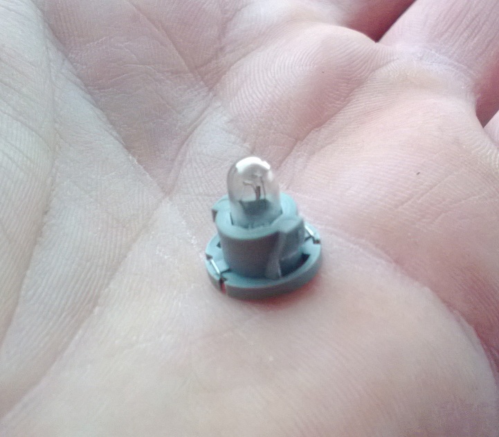

Jedinou detailni fotku zarovicky mam tuto, je to ta zarovka co osvetluje cele dve rady tlacitek dole....a je jenom jedna

v mototechne se da koupit obycejna zarovicka a vymeni se v ty patici plastovy

Já ji zatím nesehnal, buď nebyla vůbec a nebo byla velká a nevešla se tam a nebo naopak úplně maličká... Přitom se mi nezdá ničím výjimečná, ach jo. :Ja blb:

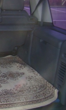

Priatelia, ked uz si odovzdavame taketo uzitocne informacie, prosim poradte mi ako spravne pripevnit bocne kufriky v kufri na Disco II, lebo mne stale vypadnu bocne steny, chyba tam nieco no neviem co. Malo by to byt upevnene na bokoch do plastoveho tapiciru, no neviem ako.

Tommy77 píše:Jedinou detailni fotku zarovicky mam tuto, je to ta zarovka co osvetluje cele dve rady tlacitek dole....a je jenom jedna
nie je na nej napisane oznacenie? tiez mi tam skoro nic nesvieti, ale chcem najskor objednat diely...

Třeba tady se to dá objednat, pokud chceš celý díl... http://www.litep4x4.cz/detail/discovery ... limatizace" onclick="window.open(this.href);return false; Tato stačí jedna na podsvícení celé spodní řady tlačítek. Pak je tam ještě další pro podsvícení postranního tlačítka na ovládání teploty: http://www.litep4x4.cz/detail/discovery ... limatizace" onclick="window.open(this.href);return false;
Jinak v praxi by opravdu mohla stačit samostatná žárovička, kterou bys koupil, následně vložil do toho plastového pouzdra a překryl zelenou gumičkou, které je na žárovičce nasazená. Akorát tu žárovičku musíš nejdřív někde sehnat...

Já jsem se s tím vyvztekal - žárovky jsem kopnul dopryč a místo nich naletoval zelené LEDky. Intenzitu doladil černým fixem a bylo to. Akorát pod tlačítka teploty to chce bílou LEDku, se zelenou nejsou vidět barvičky.

Priatelia, to naozaj este nikto nerozoberal v kufri boxy?

Som to rozoberal ked som vyberal palivove cerpadlo z nadrze a pokial si pamatam tak boxy drzia velke plastove nity s plochou hlavou dlhe asi 5cm, len sa vytiahnu a potom znovu zarazia.

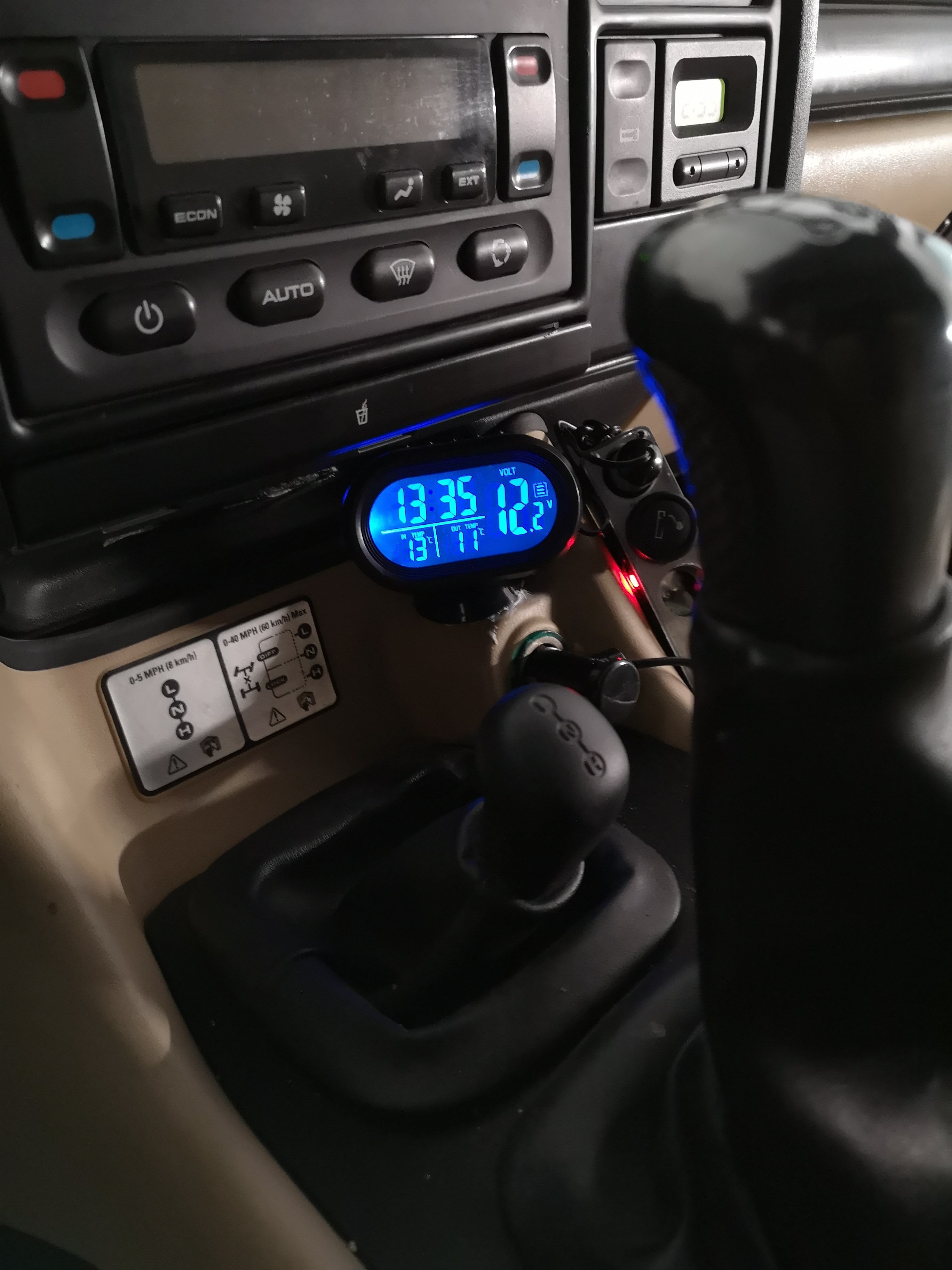

Při hledání možností voltmetru a USB nabíjení jsme narazil na tenhle kit, kterej řeší i 24 hodinový formát času (+ displej přepínatelný na voltmetr a teplotu)

Voltmeter, teploty a hodiny som ja riešil takto, len nastal omyl vo farbe ale už je na ceste zelená verzia
