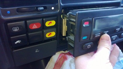

Ahoj kluci,
nemam to s cim porovnat, ale tusim, ze je nekde chyba...
Nesviti mi pri zapnutych svetlech ani jedno (predpokladam podsvetlene) tlacitko digi klimy, sviti mi
pouze leva i prava strana pridavani, ci ubirani teploty (modrocervena tlacitka)
Jinak absolutni tma....potrebuji jen potvrzeni, ze svitit maji, vice na male fotce nize...
Mohla by to byt treba jen pojistka? Nez zacnu ovladani rozebirat, napada me jenom oxidace, ale vzhledem k
tomu, ze nesviti nic, tak by byla hodne rozlehla....diky za reakce

Re: Disco II facelift - podsvetleni tlacitek digi klimy?
Jsou tam malý žárovičky.Dělal to už asi každej.
...hledal jsem nejaka temata, ale zatim nenasel...tak budu pokracovat...dekuju za nasmerovani
Musíš vytáhnout celé ovládání klimatizace. Pak se k těm žarovkam dostaneš. To ovládání je v palubce zacvaklé, musí se tou škvírou okolo zatlačit ty jistící zobacky. Pry to jde dobře třeba lopatkou na dorty
Kluci, tak se pokousim vyndat tu klimu, ale zatim to moc nejde, pouzivam dva jidelni noze, marne se snazim "nahmatat" ty
zamecky....je to po stranach nekde uprostred?
Normálně vsuň z obou stran např dlouhé jídelní nože a tlakem proti sobě a zároveň tahem k sobě, jednotku vytahneš. Je to, myslím, jen na dvou západkách zacvaknuté. Klid a cit, hned je hotovo a žárovka je tam asi jen jedna.

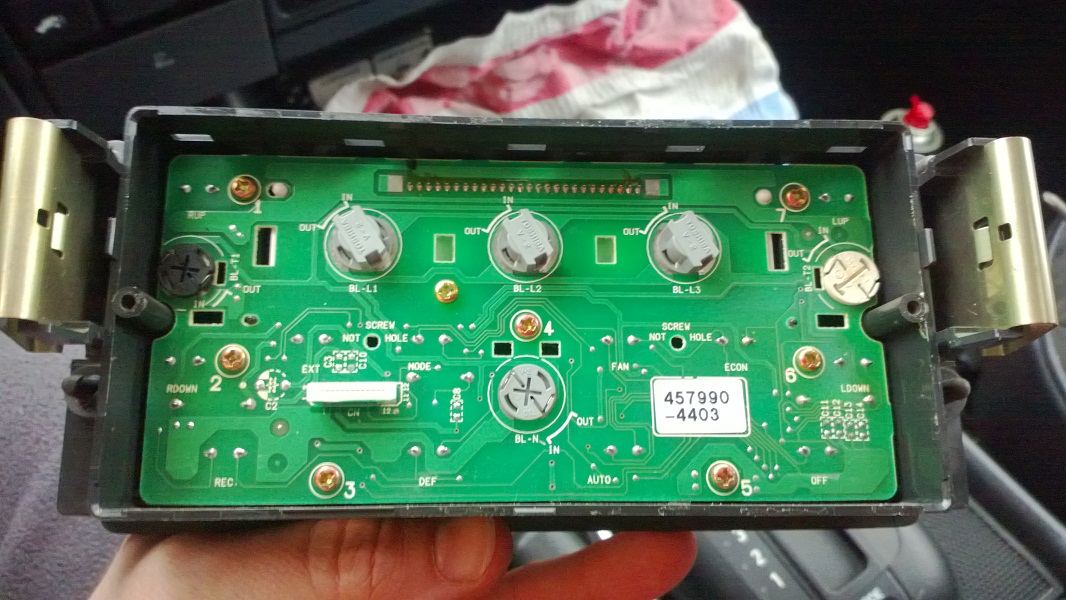

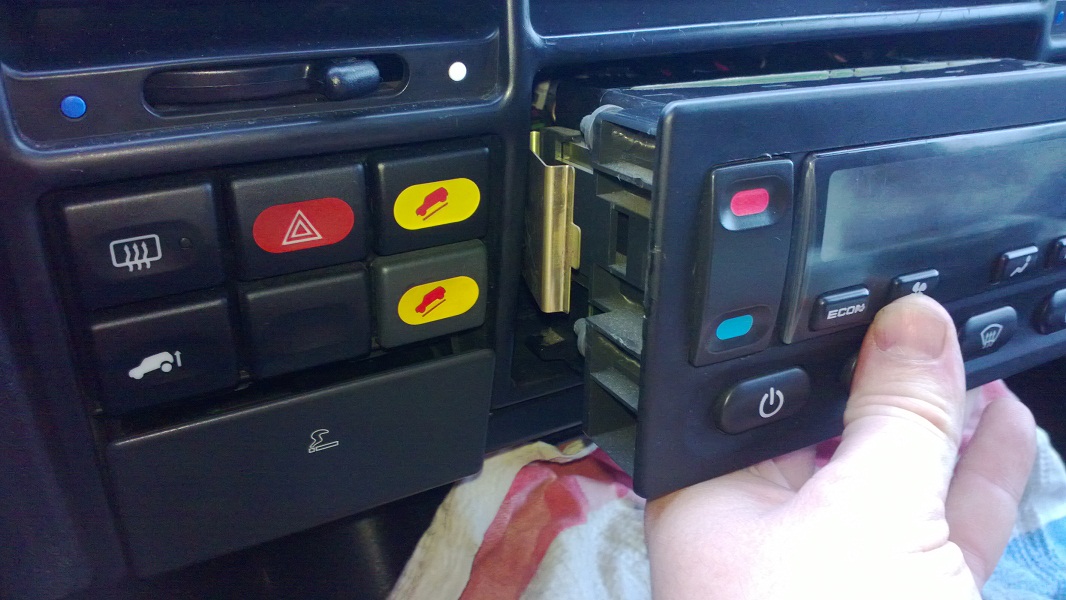

Dekuju za pomoc...nakonec to opravdu slo docela dobre, udelal jsem par fotek te rozebrane digi
klimy a tech "zacvakatek" treba to nekomu pomuze pri demontazi, aby videl kde se nachazeji...
Jinak zarovka je tam opravdu jedna na podsvetleni toho spodku tlacitek a nahore na displej jsou tri.
Nemate nekdo tip, kde koupit tyto zarovky, premyslim, ze koupim vsechny nove, jelikoz me jedno ovladani teploty nahoru dolu sviti mene....tak at je to nove komplet...
tie žiarovky majú určite obaja najväčší miestny predajcovia a za pár korún.
Ty dvě tlačítka HDC v palubce vypadají zajímavě. Že by pro každu nápravu zvlášť?
Ale k tématu. Ty žárovičky budou mít v každých autodílech. Nejsou nijak výjimečné.
Dekuju za reakce ....
to Maxsel: ta spodni je trochu zavadejici, ja vim...je to vypinani elektronickeho TC, potom uz jedu vse rucne....
Ty dvě tlačítka HDC jsou super...
...i ostatní máš přeházené, ale hlavně že to funguje.
Jestli je to opravdu jen o vymene zarovicek, tak je to opravdu primitivni...tedy staci jen zarovky objednat nekde
a samotna vymena zabere deset minut, staci k tomu dva jidelni noze a maly krizovy sroubovacek....
...jinak to spodni HDC tlacitko mam v planu nejak hezky prelepit nejakou polepkou ala "TC" musim neco vymyslet....
