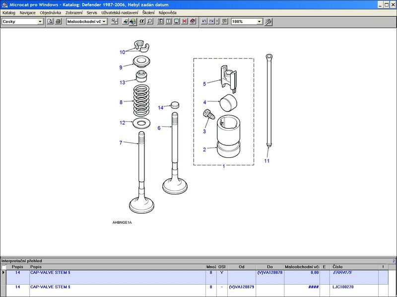

#27 Příspěvek od DanoDEF » 19 črc 2009 13:11
Forsttimber píše: kde sa nachadzaju podlozky pod tycky. pod vyckou? alebo v pohariku
... opravujem podlozky su na ventiloch ( pozicia 14 )

Forsttimber píše:Vybral som vacky a povytahoval tycky. neviem posudit ci je niektora z tyciek este rovna tak dam vsetky nove.
je potrebne dat dole aj hlavu?
je mozne ze sa ohli aj ventily?
Podložky jsou na ventilech
