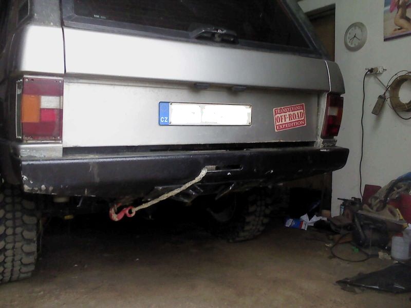

Takhle to vypada hotovy

skritekcrx píše:Takhle to vypada hotovy
...nojono máš to dobře udělaný a fungující :mrgreen: ...jsem na to v tý Jihlavě koukal :yes ...ale stejně nemá tam ten range víc místa než disco?
emo píše:hm no neviem si predstavit ked zapadnes v hlbokom snehu alebo v bahne a a mas pretiahnut lano pod autom a ked je pod tebou este dora kaluz skor by som sa priklanal k teorii cez kladky :think
...no právě, že nikam pod auto nikdo nelezl, bylo to na stálo a mělo to vedení :wink: ...při případným náhodným protahování pod autem bych si moc jistý nebyl co tam kde to lano při napnutí vyvede...
...a co mobilního navijáku se týče, funkční to je i na tažný funguje dobře..jenom 2 argumenty proti 1)zabírá místo v autě, obvzlášť když je kapku bahno a 2)kdo se s tím má tahat ve ztížených podmínkách, pro člověka lenivého či pohodlného argument, že "navíc je to těžký jak kráva" (citace z louže z které poté vylezl big feet Houmer Simpson :mrgreen: )je dobré i toto zvážit :wink:

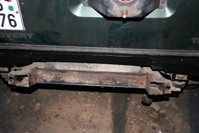

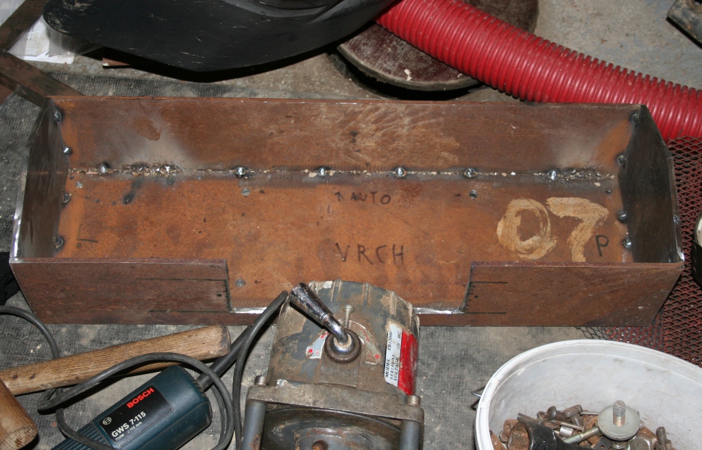

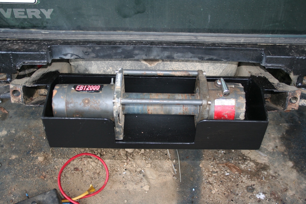

nebudu zakladat nove vlakno ale z jak tlusteho plechu mam udelat tu vanicku :D
mam tu 3mm coz se mi zda slabe a pak 6mm a to uz se mi zda zase moc :evil:
nebo to fakt udelat z te sestky?
Re: naviják dozadu, univerzální rozmer navijáků?
#25 Příspěvek od MadTom » 10 říj 2012 13:50
Mě těch 6mm nepřipadá tak moc. Spíš jde o to, jak to bude tvarovaný - a by se to nekroutilo někde na krajích. Mám držák vpředu z něčeho podobnýho (5 nebo 6mm). A funguje jako další díl rámu. :mrgreen:
Příspěvky: 5786
#26 Příspěvek od Miky_CZ » 10 říj 2012 14:15
MadTom píše:Mě těch 6mm nepřipadá tak moc. Spíš jde o to, jak to bude tvarovaný - a by se to nekroutilo někde na krajích. Mám držák vpředu z něčeho podobnýho (5 nebo 6mm). A funguje jako další díl rámu. :mrgreen:
bude to takova vana a ta bude misto posledni pricky ramu, ktera prijde vyrezat ( ne uplne ale pulka te pricky)
#27 Příspěvek od MadTom » 10 říj 2012 15:26
Tak v tom případě je těch 6mm akorát a pořádný podložky pod šrouby. Nevím jak přesně to budeš mít udělané, ale zamyslel bych se nad možností umýt z navijáku bahno wapkou - nějaké vhodné otvory. A pokud by to šlo, tak otvor na kontorolu lana - jestli se motá jak má. To je věc, co mi chybí, protože mám naviják moc utopenej po originál nárazníkem.
Příspěvky: 5786
#28 Příspěvek od Miky_CZ » 10 říj 2012 17:53
MadTom píše:Tak v tom případě je těch 6mm akorát a pořádný podložky pod šrouby. Nevím jak přesně to budeš mít udělané, ale zamyslel bych se nad možností umýt z navijáku bahno wapkou - nějaké vhodné otvory. A pokud by to šlo, tak otvor na kontorolu lana - jestli se motá jak má. To je věc, co mi chybí, protože mám naviják moc utopenej po originál nárazníkem.
zhora bude pristup k celemu navijaku :wink:

[quote="Miky_CZ"]nebudu zakladat nove vlakno ale z jak tlusteho plechu mam udelat tu vanicku :D
nebo to fakt udelat z te sestky?[/quo
Mám zadní pevnostnák kombinovanej s plechů 5mm a 3mm s vnitřním zpevněním (příčky) drží dvě rezervy a naviják a bez problémů....nějak bych to nedramatizoval...je potřeba počítat s tím že to už něco váží ....MIloš II

ok, ja tu vanu udelam z 6 plechu a pak budu jeste delat naraznik ten bude z 3mm

#31 Příspěvek od Miky_CZ » 12 říj 2012 18:21
tak zitra jdu za znamym svarecem, ktery to poradne svari a privari k autu :)
bude se tam dat pripevnit i lehce upravene origo tazne, tak at muzu tahat zavodak :wink:
bude na 4 sroubech, takze trochu delsi montaz nez u "americkeho" tazneho co jsem mel doted ale co uz

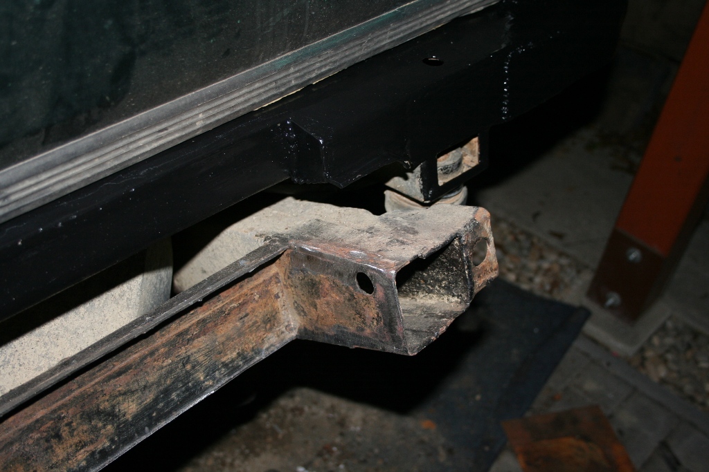

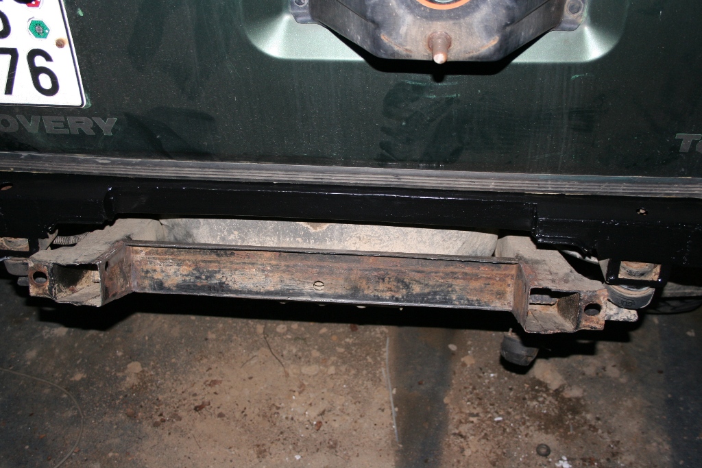

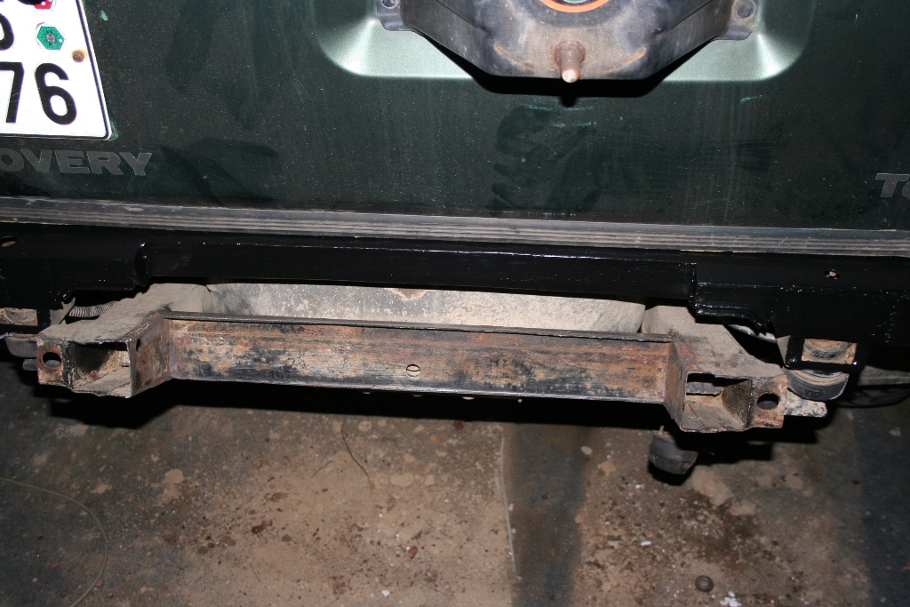

ta vana na navijak je z 6 plechu, ma 14 kg a z ramu a kastle jsem vyrezal 5kg zeleza, jenom tak pro zajimavost.
tu cast kastle pod dverma jsem vyrezal pouze zvrchu a zezadu a spodni cast ohnul nahoru a privaril a dovaril boky

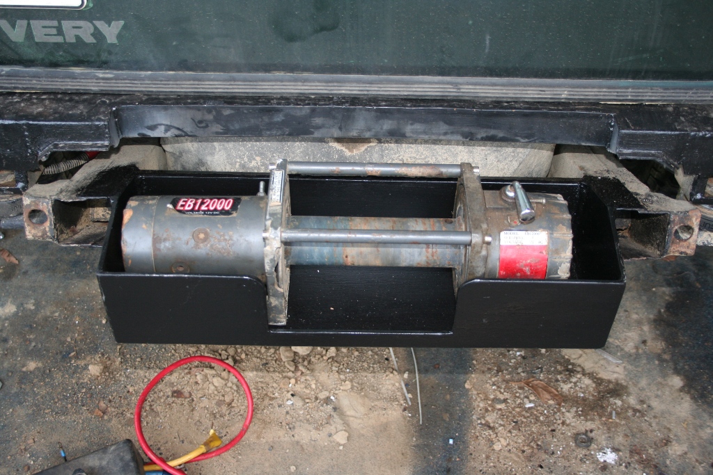

faze 1 hotova :wink:
Příspěvky: 3532
#40 Příspěvek od Benjamin » 14 říj 2012 13:39
Pěkný Miky, kudy povedeš dráty?
