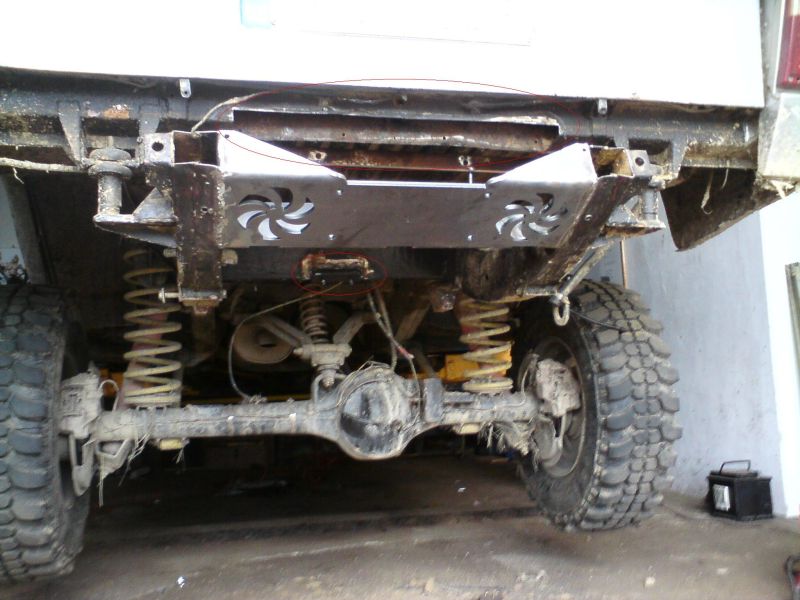

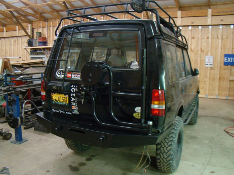

nasel jsem par foto, tak uvazuju vyrezat pulku te pricky at ten navijak jde co nejvic smerem do auta a navarit tam takovou vanu z 5mm plechu, co na to rikate? je to tak podobne na jedne fotce

tak co poradi nekdo? je to velky zasah do ramu? pul pricky zustane a misto druhe pulky se navari plotna ve tvaru vany z 5mm plechu coz je podstatne vic nez puvodni pricka

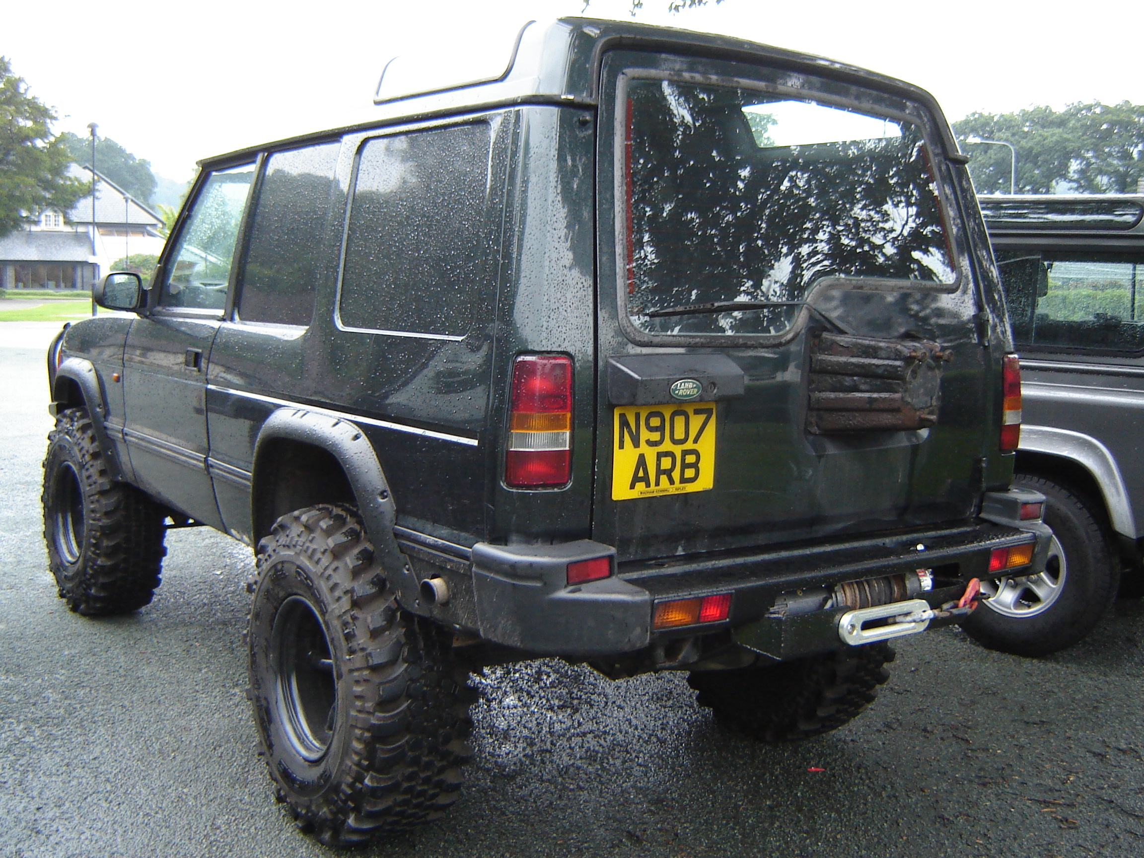

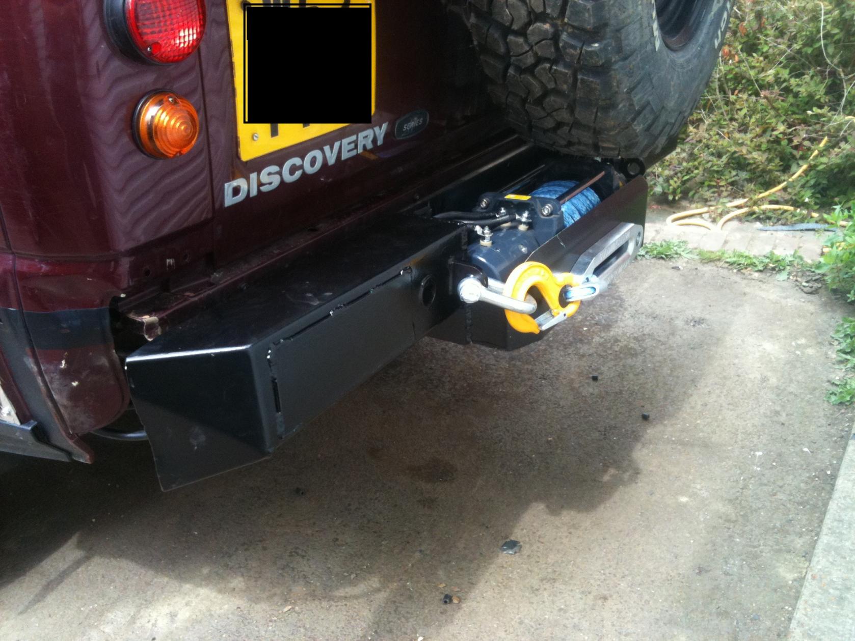

#9 Příspěvek od Sláma Karel » 18 říj 2011 23:15

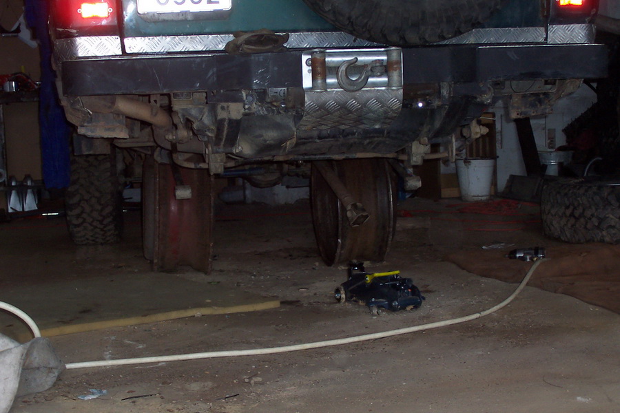

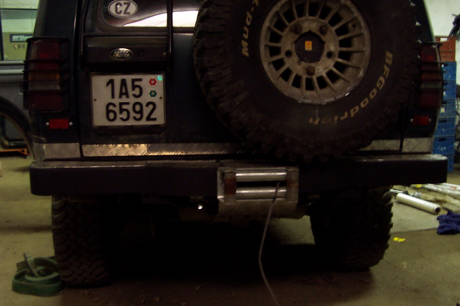

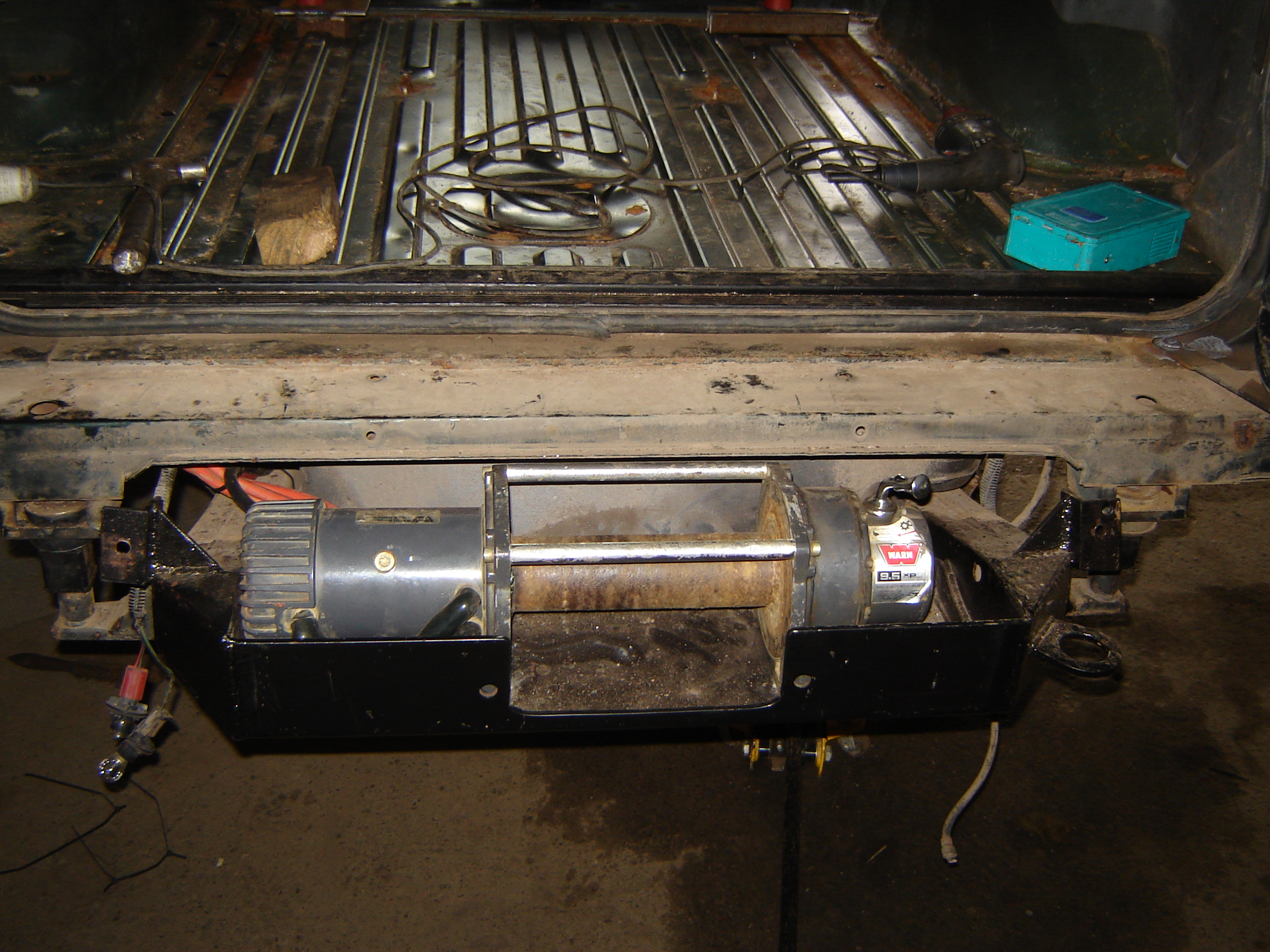

Mám taky tu příčku vyřízlou a rám spojenej tím držákem navijáku. A mám ho přišroubovanej opačně kvůli nájezdovému úhlu.
Kanec to má trochu jinak. Ten to má jako součást pevnostního nárazníku.

Keď sme robili zadný pevnosťák tak som čisto teoreticky rozmýčľal ako osadiť naviják vzadu.Asi by som vyrezal celú priečku a nahradil ju vaničkou pre naviják.Keď sa vyreže celá bude naviják viac schovaný a nebude znižovať nájazdový uhol.

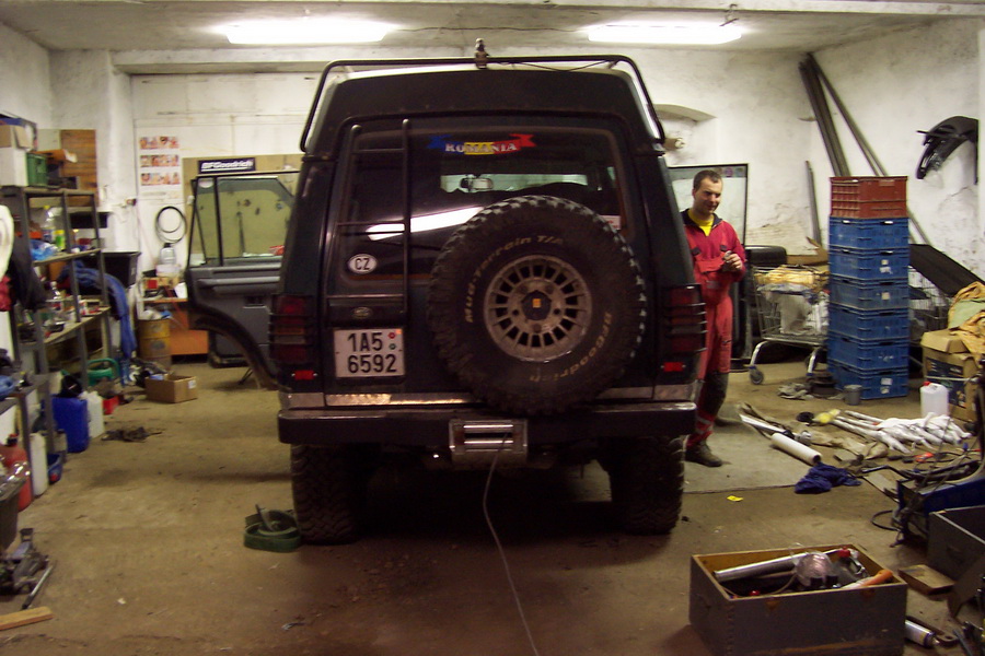

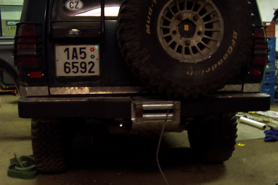

#13 Příspěvek od skritekcrx » 28 říj 2011 10:10

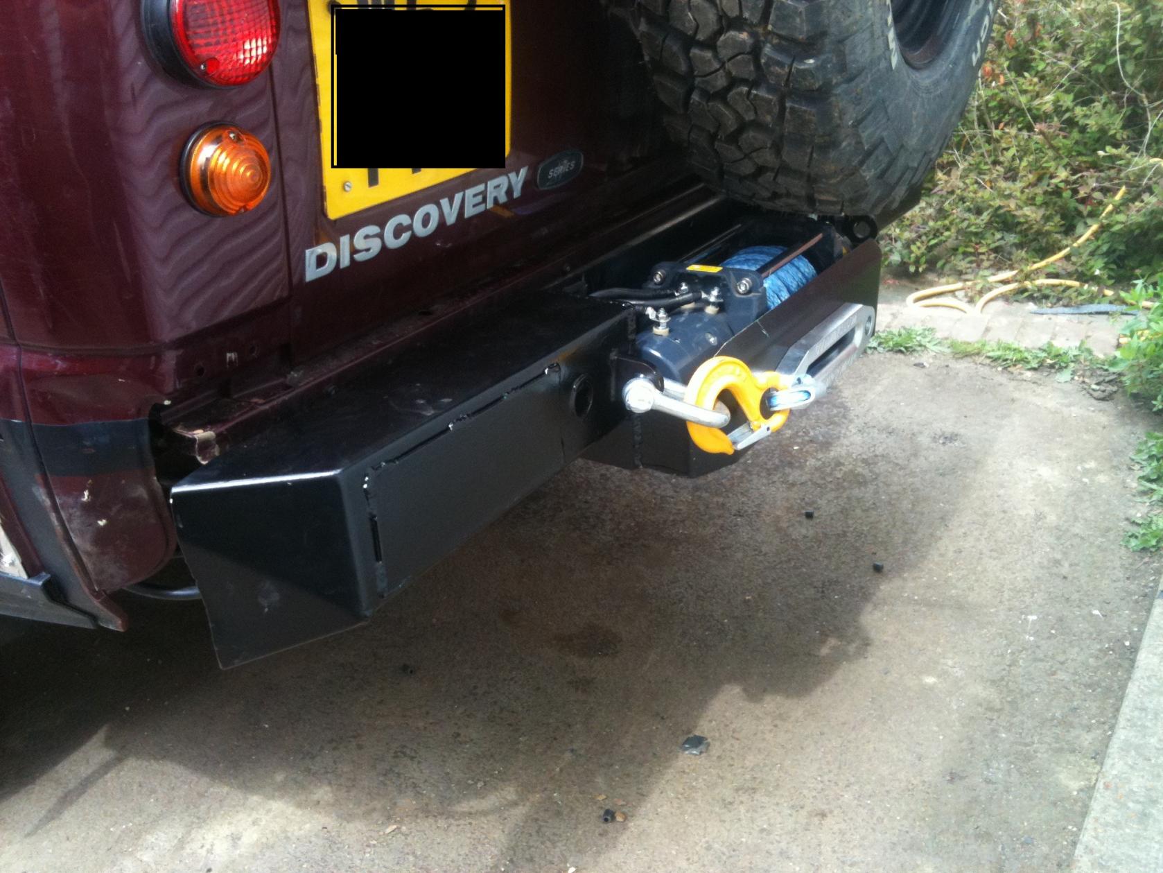

ja mam zadni navyjak takhle :D nezmenil se mi najezdovy uhel o nic a neni ani videt ze tam je namontovany. Jen mam 5cm bodylift a musel jsem prevarit i nadrz. ta sla o cca 5cm dopredu a nahoru dalo to sice dost prace ale ma ho tam tak ze neprekazi a neni videt. Bohuzel vic fotek nemam ale udelam jak to vypada hotovy.
