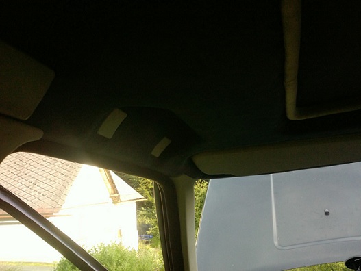

staci univerzalnu a rieditelnu nech je redsia, aby sa to dobre striekalo ale ne sprejom ale pistolou....potom to musi aspon dva dni schnut aby to bolo dobre. ale ak mas blede stlpiky tak to nebude dobre, teda aspon mne sa to nepacilo, tak som nastriekal aj vsetky stlpiky a vysledok je na fotkach
Re: Stresne okno p 38
...díky za radu,
je mi jasné, že budu muset stříknout i ty sloupky. Jen dumám jak vyřešit madla nad dveřmi, aby byly ve stejné barvě jako nástřik a barva vydržela a neloupala se...
da sa to farbou na plasty ktora ich trochu rozlepta a potom nato vrchnu farbu a vtedy to drzi dobre ale ked si to tak vezmes nebudes to chytat stale takze sa to nema preco rychlo poskriabat....ja som to chcel tiez povodne cierne ale zapacil sa mi ten kontrast ked su povodne

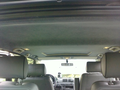

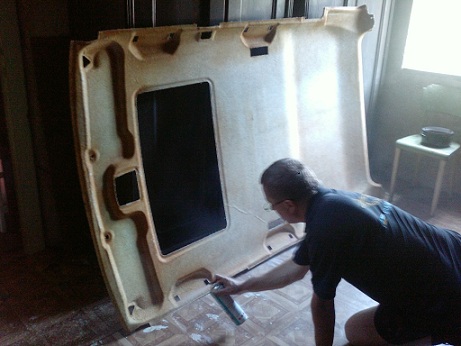

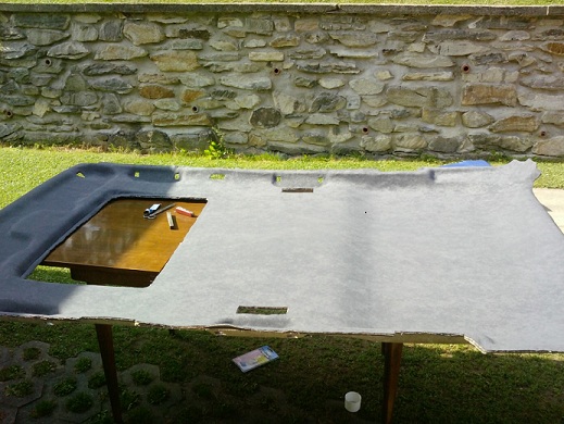

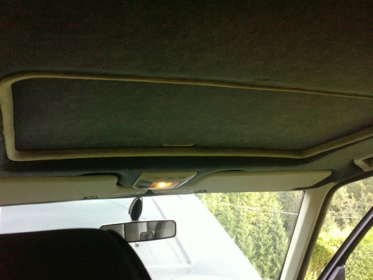

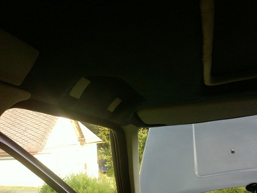

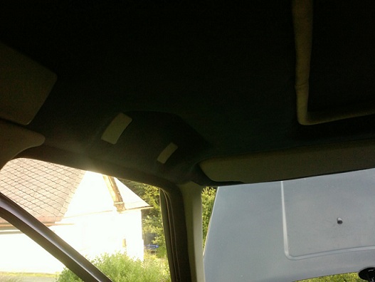

Zdravím,

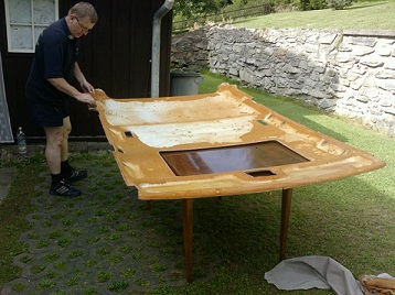

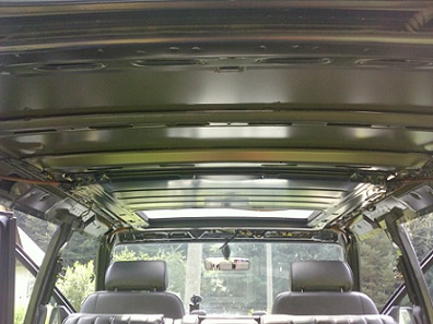

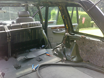

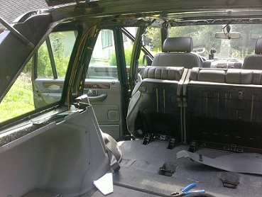

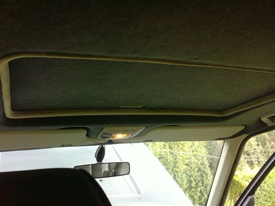

Tak jsem se v létě pustil do výměny stropnice už byla svěšená a špinavá. Látku jsem sehnal kousek od Olomouce, myslím, že to bylo ve vesničce Chomoutov. Koupil jsem trošku tmavší odstín, aby to mělo nějaký kontrast. Lepidlo se jmenovalo Patex. A musím říct, že drží perfektně. Práce to byla spíše odpočinková, ale zabrala skoro celý den
. Když už byla dole stropnice, tak jsem namazal i táhla k střešnímu oknu, aby lépe chodilo. Tady přidám ještě pár fotek, jak to vypadá.

- rozebírání
- 110904_105424.png (232.37 KiB) Zobrazeno 6580 x
- rozebírání 2
- 110904_105434.jpg (52.96 KiB) Zobrazeno 6580 x
- rozebírání 3
- 110904_105440.jpg (53.52 KiB) Zobrazeno 6580 x
- seškrabávání staré látky
- 110904_105458.jpg (54.3 KiB) Zobrazeno 6580 x
pekna praca
aky ma presny nazov to lepidlo bo som sa rozhodol ze si strop spravim nanovo kedze sa znova zacal odliepat
jamalgrass píše:pekna pracaaky ma presny nazov to lepidlo bo som sa rozhodol ze si strop spravim nanovo kedze sa znova zacal odliepat
Myslím že to bylo toto:

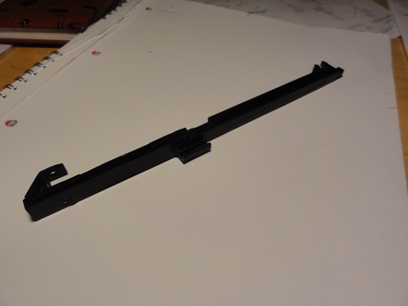

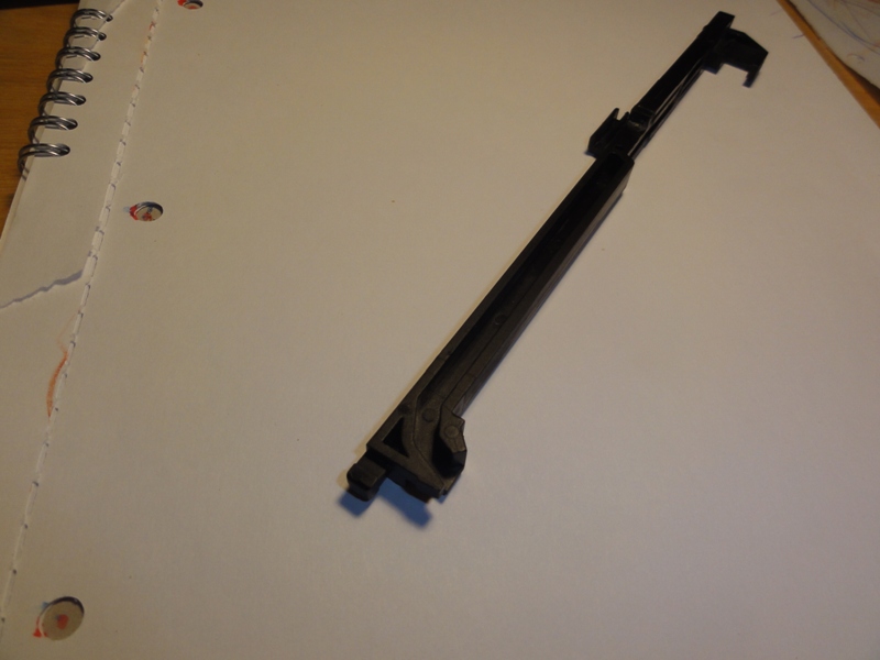

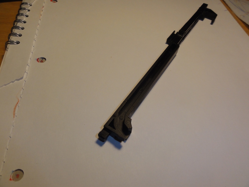

Tak mi na podzim prasklo ono táhlo taky. Byl to díl mechanismu střešního okna, za který tahá/tlačí lanovod.
Myslím, že to bude většinou ono, co praskne, protože je to odlitek z plastu a v krajních polohách za to rve motorek celkem hodně (třeba při kalibraci po výměně baterky). Buď to mělo být z jiného materiálu nebo zesílené.
Prasklo mi to v nejslabším místě. Provizorně jsem to slepil, aby okno bylo na svém místě a do auta neteklo.
Zvažoval jsem, jestli to kupovat nové, ale jak už tady bylo napsané, tak se dodává jenom celá jedna strana a samozřejmě by to bylo zase ze stejného materiálu, u kterého bych se asi nesměl divit, kdyby to prasklo znova
Nakonec jsem se rozhodl a díl si vyfrézoval z bronzu - teď už nepraskne
Byla to ale práce na dlouho....
Kdyby se našel někdo, kdo má stejný problém a dost času, tak jsem do přílohy dal výkres toho dílu v CADu - já osobně doufám, že to už na druhé straně dělat nebudu muset... Výkres berte jako orientační a je v měřítku 10:1 - nepředpokládal jsem ho použít pro někoho jiného něž mě a teď se mi nechce mu dodělávat mašličky...
Ještě že to je vyjímka a na P38 se toho domýšlet moc nemusí
Alik píše:jamalgrass píše:pekna pracaaky ma presny nazov to lepidlo bo som sa rozhodol ze si strop spravim nanovo kedze sa znova zacal odliepat
http://www.pattex.cz/pattex-power-spray/" onclick="window.open(this.href);return false;
pekná práca. kolko sprayov si potreboval ? a jaká je najväčšia šírka, zmestím sa do 150 cm látkou?
