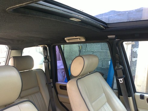

#1 Příspěvek od tomashan » 23 dub 2011 21:51

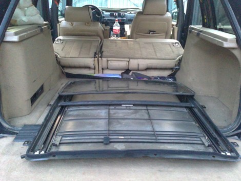

Dnes som si vsimol ze mi stresne okno nezatvara tak ako by malo, jedna strana sa vobec nezdvyha, chcel by som to rozobrat ale neviem ci pritom musim zhodit strop alebo to pojde aj zhora? dufam ze mi tam nenatecie voda...

Jde to rozebrat bez sundání stropu, ale u mě to bylo prasklé táhlo a pokud vím, tak se musí řešit velkou opravou a to i sundáním stropu. Rozebrat to jde na identifikaci závady. Pak se uvidí co to prasklo.

dival som sa zhora na to su tam nejake sroby ked je okno otvorene takze tie to asi drzia ci je tam nejaky specialny postup aby som toho nepokazil viacej ako to je teraz

Po stranách jsou plastové lišty ve tvaru L. Ty při vysunutém okně ( směr nahoru) vycvakneš jako dozadu. Pak se dostaneš ke šroubům a vyndáš skleněnou část. Pak už je přístup k celému systému táhel. Můžeš se podívat jak to funguje a kde co prasklo.

no musim sa do toho pustit len som sa bal ze bude musiet ist dole cely strop auta pretoze som to uz robil ale na BMW a to boli nervy:D ani nie tak dostat ho von ako dosat ho spat tak ako bol:D

Mě ta rozborka a sborka docela šla, nebylo na tom nic složitého. Mě tam praskla jedna plastová ližina a i když jsem to zkoušel slepit různými dobrými lepidly, tak to stejně v tom prasklo. Tak jsem to udělal tak aby to bylo zavřené a nepoužíval ho :-(

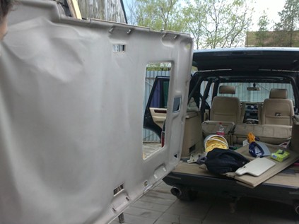

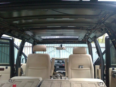

#10 Příspěvek od tomashan » 26 dub 2011 20:28
No dnes som to rozobral a zistil ze po velkej namahe ktora bola zbytocna aj tak to okno nebude fungovat :Ja blb: :sad ale aspon som konecne zalepil strop ktory uz bol ako tucne brucho :?

#12 Příspěvek od tomashan » 26 dub 2011 21:20
jedno tiahlo v tom systeme je odlomene takze sa jedna strana hybe iba obmedzene....musim zhanat nejaku nahradu lebo sa to nedalo ani improvizovane dat dokopy

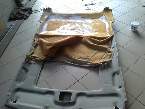

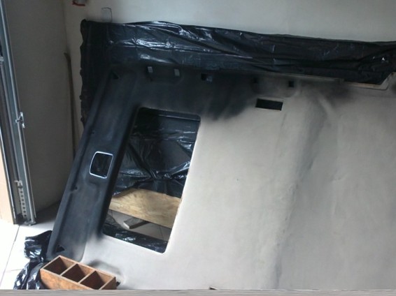

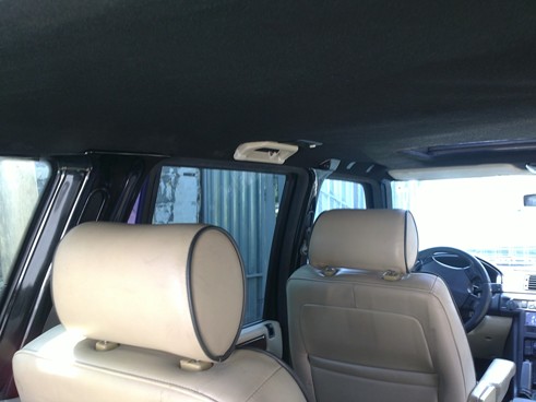

#13 Příspěvek od tomashan » 05 kvě 2011 17:13
No ked uz som okno nespravil tak aspon strop som zalepil a zrenovoval a teraz to vyzera ako nove:D:D

#14 Příspěvek od pina007 » 06 kvě 2011 22:33
jamalgrass píše:No ked uz som okno nespravil tak aspon strop som zalepil a zrenovoval a teraz to vyzera ako nove:D:D
ten cernej strop vypada dobre

#15 Příspěvek od tomashan » 06 kvě 2011 22:38
no lepsie ako predtym pretoze mam auto po fajciarovi tak to bolo dost skarede ale prefarbenie stlpikov a stropu to vyriesilo a som spokojny...:D

Jak to tak čtu, je problém v jedné liště, musí se koupit celá jedna strana a mění se to zhora.

no jedno tiahlo je v tahu zlomene ale to sa asi ako nahradny diel neda kupit si mysilm ci sa myllim?
