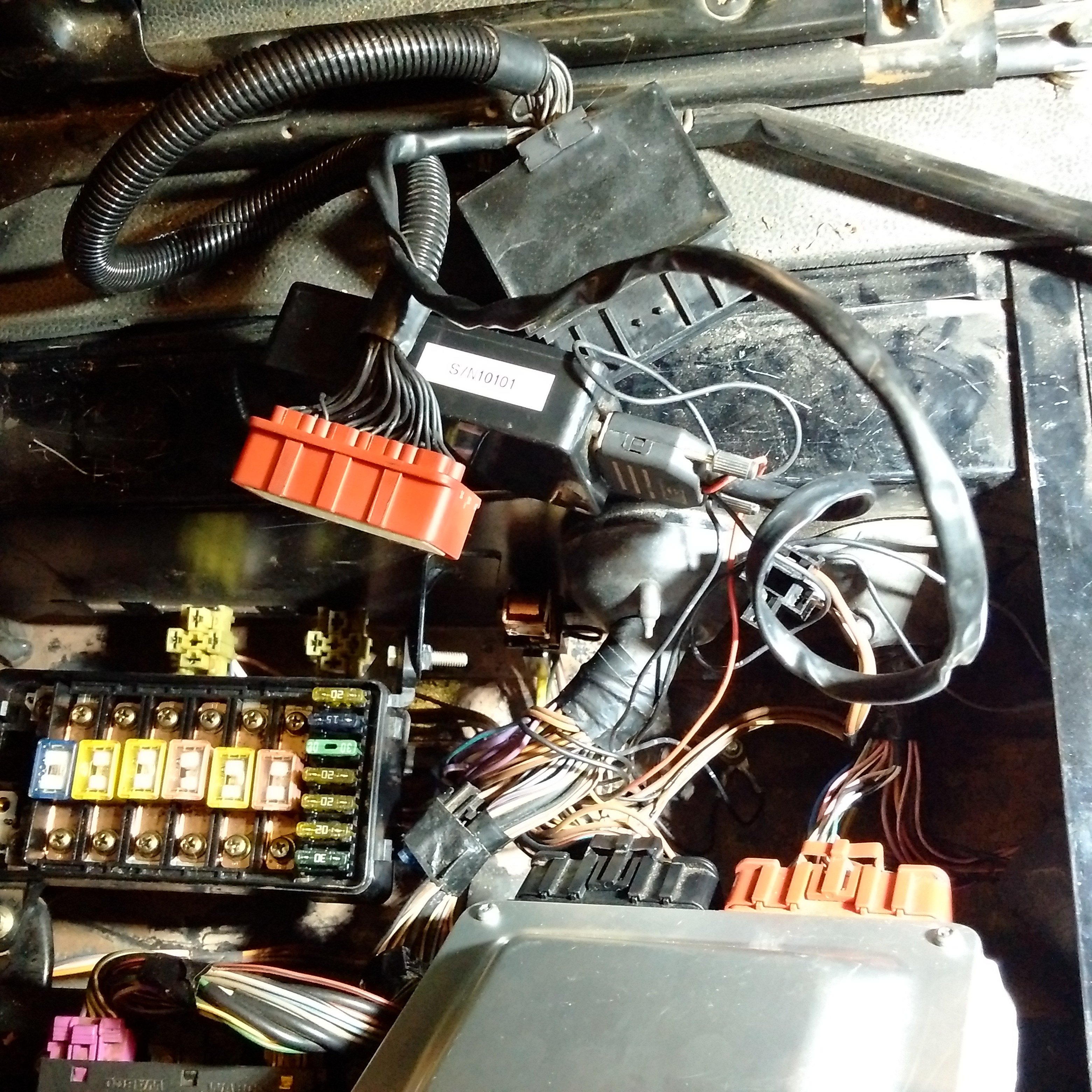

Jo, tvůj popis souhlasí- relé v závislosti na klíčku sepne ale i okamžitě rozepne- pokud se tedy bavíme o main relé pod sedačkou spolujezdce u Defa.
Ještě musím dodat že zřejmě v německu, odkud je auto dovezeno, někdo vřadil do série nějaký tuning, viz fotka dvou volných konektorů a krabička se serial portem. Na tomhle tuningu je na černém velkém konektoru rozlámaná izolace kabelů takže tam pravděpodobně docházelo ke zkratu mezi dráty.
Takže kde teď sehnat jednotku NNN500020 pro Defa 2004...

Ja bych takovou mel.VencaZE píše:Jo, tvůj popis souhlasí- relé v závislosti na klíčku sepne ale i okamžitě rozepne- pokud se tedy bavíme o main relé pod sedačkou spolujezdce u Defa.
Takže kde teď sehnat jednotku NNN500020 pro Defa 2004....

NNN500020 nebo NNN500250 nebo NNN000120 - pojede to na všechny.
To co popisuješ vypadá na KO jednotku, takže kromě druhé jednotky je tu možnost tuhle zkusit opravit.
