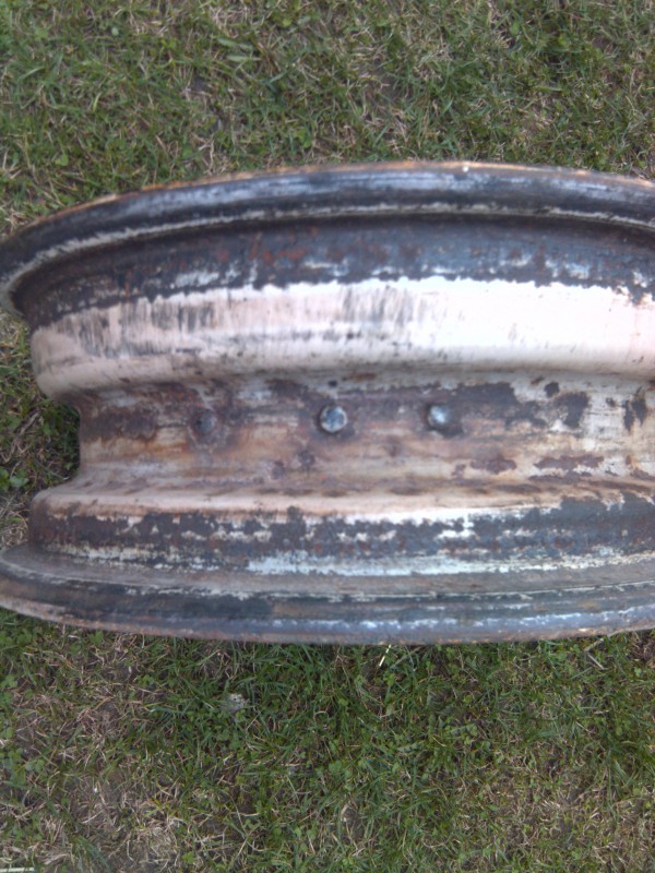

vie mi niekto poradit ako sa oznacuje dusa do pneumatiky 235/85 r16 lebo som kupil disk asi zo serie a je tam velka diera na ventil takze to si bude disk pre dusu.
dakujem

Taky jsem mival plechac z defa s velkou dirou a pasoval tam ventilek pro nakladaky.

Teď jsem přezouval Defa na letní a koukám, že ty origo Wolfy co mám jsou psané jako dušové provedení, ale že je v nich bezdušový ventilek. Takže to jde.

nejde skusali to v servise
jedine ze by bolo viac druhov ventilov

ventilku je více velikostí,jak píšou kluci.
tady jsou hned 3,tak poměřit a koupit ten správnej....

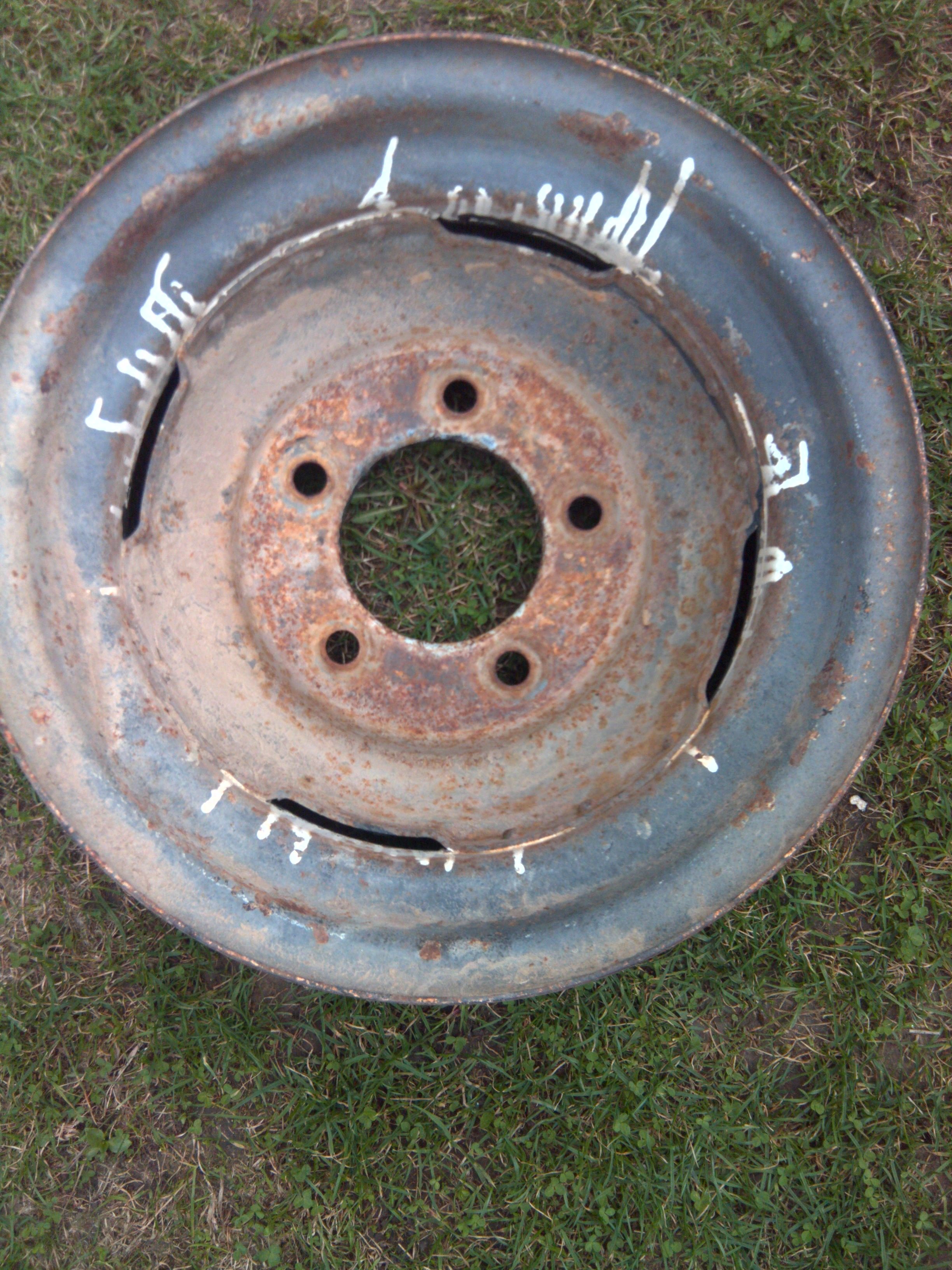

Da sa tento disk pouzit aj bez duse?
piemer diery na ventil je 15,5 a disk je nitovany takze bude asi zo serie. Vo vnutry disku su vybezky asi aby sa nepretacala dusa.
dakujem
