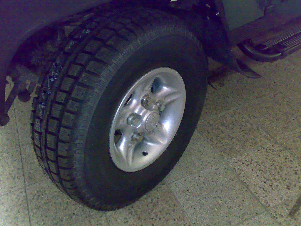

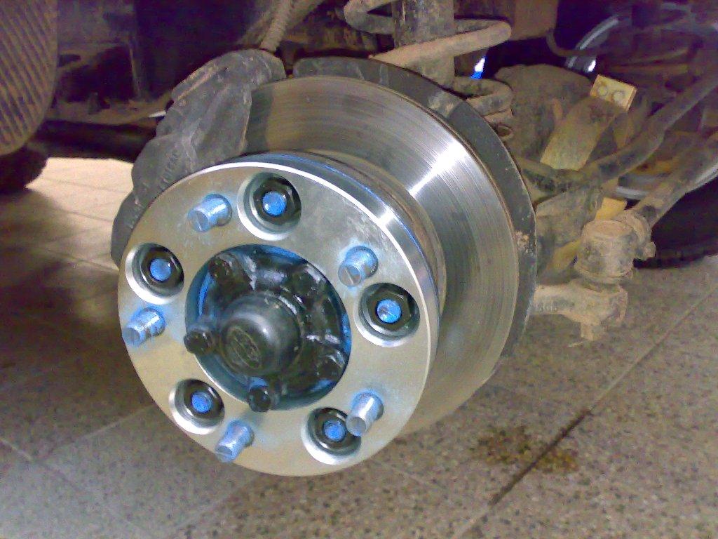

Dáme ještě toto téma. Já jsem vyměnil původní bílá plechová orig.kola na Defendrovi s pneu 7,5x16 Avon za orig. Al disky se zimními pneu Cooper M+S 265/75x16. Použil jsem ještě rozšiřující podložky od Britpartu na každou nápravu. Teď je vhled auta daleko lepší :D , ale ono spíš záleží na vkusu každého z nás. Na léto potom zvažuji plecháče od např.Mangelsu a nějaké pneu 50/50 - silnice/terén. Napište kdo máte jakou zkušenost, co doporučujete atd. Zatím bych asi auto nezvedal, nechám tedy standartní podvozek. jaká tam jdou dát největší kola aby to někde neškrtalo ? Máte tam někdo např. 285/75x16 ? A s tím podvozkem uvidíme :lol: :lol: :lol: , jeden nikdy neví :roll: :D :roll: .

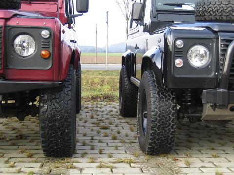

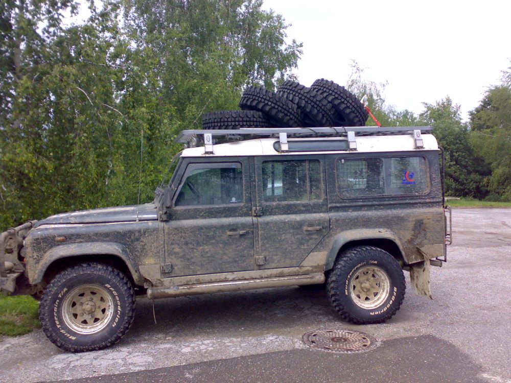

Tak ti pridam par fotiek Defa s 285 ak uz mas ten zaujem.... :mrgreen:
(197.1 KiB) Staženo 13067 x
(177.69 KiB) Staženo 13046 x
(204.51 KiB) Staženo 12978 x
Kola
#7 Příspěvek od MOPADŽI » 02 říj 2007 21:45
Tak to je ono :!: Přesně má představa :lol: . Jestli můžeš, napiš mě typ a výrobce disků a pneu :idea: . Nebudu muset sáhodlouze pátrat hledat :hmm:
Příspěvky: 5138
Re: Kola
#8 Příspěvek od DanoDEF » 02 říj 2007 21:50
MOPADŽI píše:Tak to je ono :!: Přesně má představa :lol: . Jestli můžeš, napiš mě typ a výrobce disků a pneu :idea: . Nebudu muset sáhodlouze pátrat hledat :hmm:
Nac pisat vsetko jasne z obrazku...pneu BF Goodrich Mud-Terrain 285/75R16 a disky Mangels.

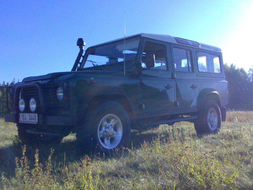

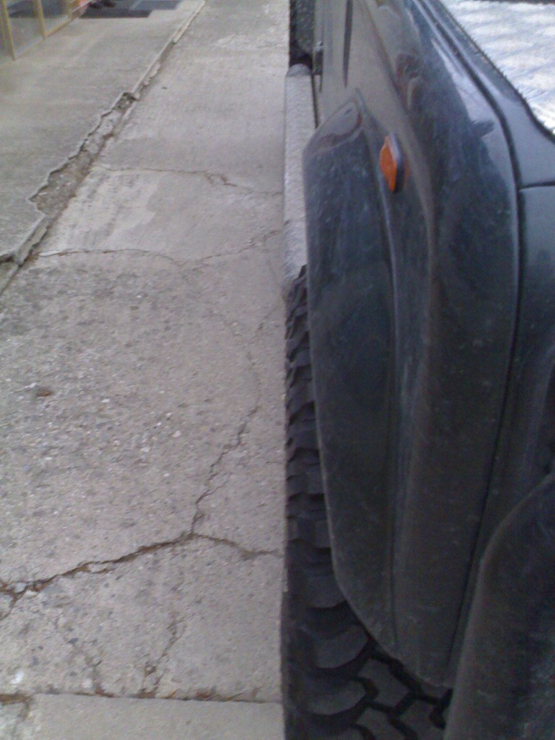

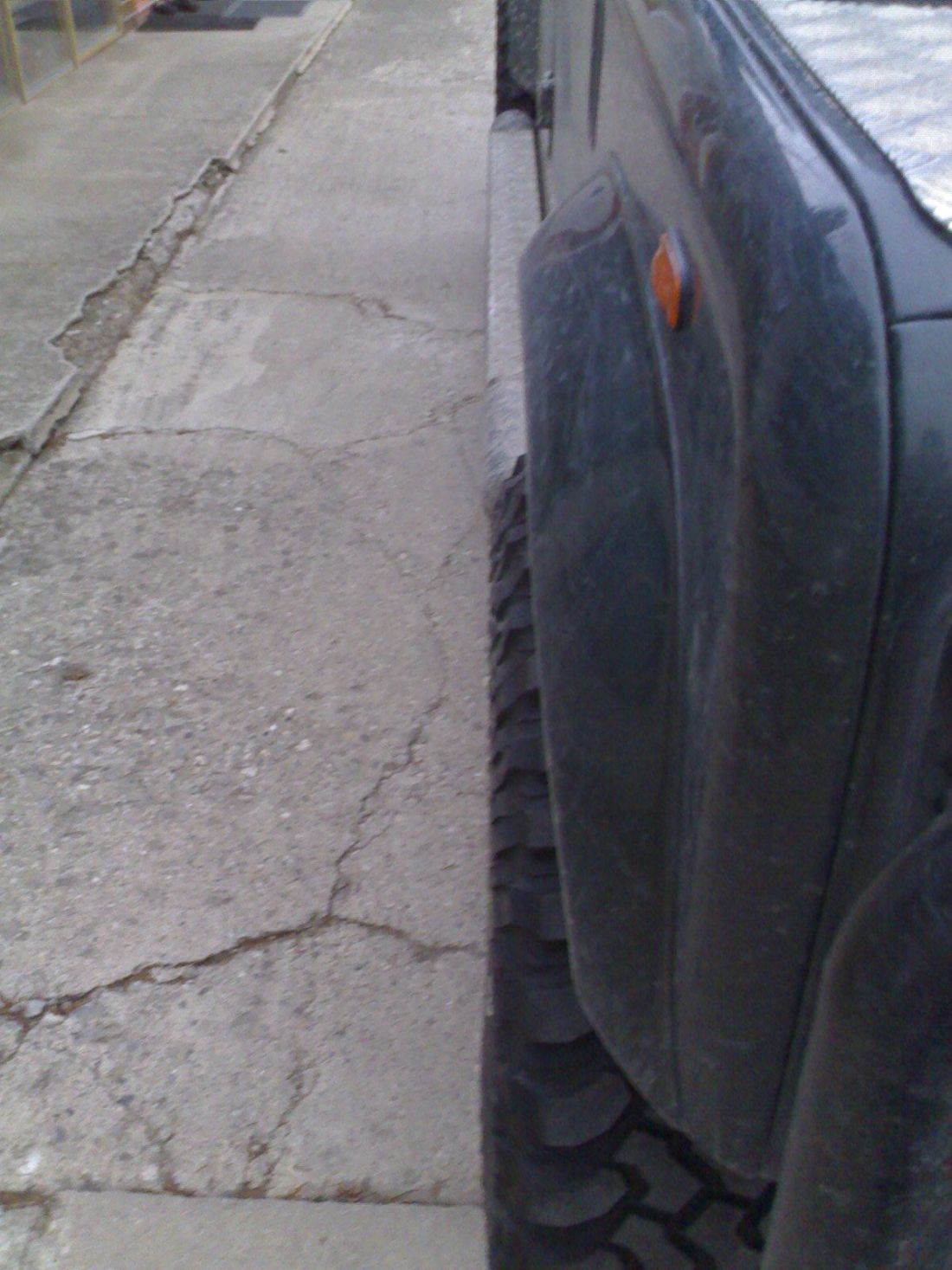

Já mám zatím toto :?: .
(109.25 KiB) Staženo 12842 x
(119.71 KiB) Staženo 12807 x
(133.74 KiB) Staženo 12780 x

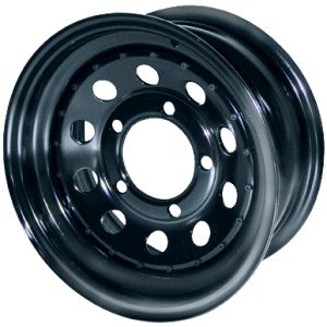

U Admina jsem poptal disky Mangels co má Dano. Moc se mě líbí, tak čekám co nabídne :oops: . V náhradních dílech jsem objevil již starší ale stále aktivní nabídku na disky BLACK MODULAR v rozměru 8"x16". Ty jse mě líbí také a jsou černé a já nevím, jestli se Mangelsy dělají také černé ( nikde jsem je neobjevil ). Čekám tedy na nabídku od Admina :shock: . Nevíte někdo jakou mají Black Modular a Mangels ET :?: :?: :?: Je shodná nebo rozdílná :?: :idea: :?:
Disky
#16 Příspěvek od MOPADŽI » 13 říj 2007 20:43
Má představa na autě je asi taková, aby kola trochu "koukala" ven, viz. foto níže.
Black Modular.jpg (19.1 KiB) Zobrazeno 71569 x
Black Mod1.jpg (46.79 KiB) Zobrazeno 71541 x
Příspěvky: 5138
Re: Disky
#17 Příspěvek od DanoDEF » 13 říj 2007 20:43
MOPADŽI píše: ...Nevíte někdo jakou mají Black Modular a Mangels ET :?: :?: :?: Je shodná nebo rozdílná :?: :idea: :?:
Aj na tuto otazku ti vie odpovedat admin nakolko u mangelsa je moznost vybrat si iba z dvoch moznosti tusim a to jak pre 15" tak pre 16 disky. Niekde to tu aj bude napisane ale teraz neviem v ktorej teme.

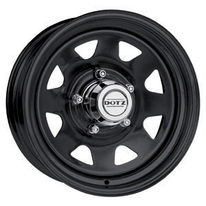

Nebo disky DOTZ :roll: Máte je někdo :?: :idea: :?:
Příspěvky: 5138
Re: Disky
#19 Příspěvek od DanoDEF » 13 říj 2007 20:50
MOPADŽI píše:Nebo disky DOTZ :roll: Máte je někdo :?: :idea: :?:
Ked lepsie pozres forum tak zistis, ze sa tu predavali disky DOTZ.
