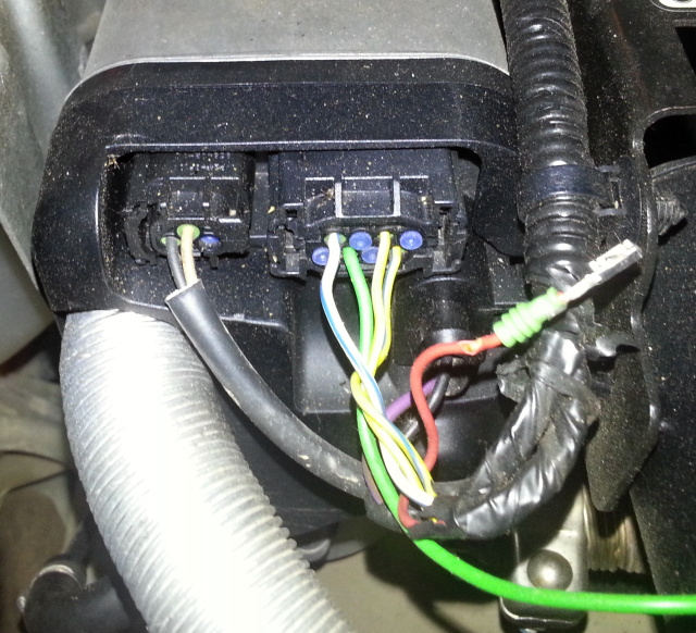

Vůbec se toho neboj, já sem nad tím červeným drátem strávil taky pár večerů :whew hledání info a připadal sem si že ho tam mám snad jedinej :wasntme . Nakonec sem to risknul červenej drát sem vyndal, dal tam novej zelenej a jestli se bavíme o topení od Bell-a tak funguje na 100% :clap .

A nevypíná se ti při odemčení auta?Jakej asi dosah má ta dálka od Bell?

Ten červený by měl být od origo dálky na Webasto.

Koupil jsem hodinky webasto,připojil na w-bus a hotovo.Funguje to i když otevřu dveře takže pohoda.
Ted řeším ještě připojení ventilátoru aby to foukalo do kabiny.Když jsem zkoušel zapnou větrák na tvrdo tak to dovnitř normálně fouká teplo takže u mě teda žádné klapky není potřeba otevírat.Je teda fakt že mi to fouká pouze prostředníma ofukama.Na přední okno to nefouká,ale to mě tolik netrápí.Hlavně že bude teplo. :clap

Tak jsem se ukvapil a po odemčení se topení vypne.Ale to se dá přežít.

Ty máš ten kabel od hodinek napojený na červený kabel, nebo ho máš místo červeného kabelu ve svorkovnici a červený vyndaný ze svorkovnice?

Mám ho vypojený a místo něj hodinky.
