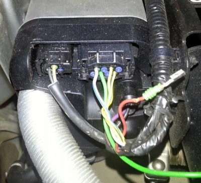

Vůbec se toho neboj, já sem nad tím červeným drátem strávil taky pár večerů
hledání info a připadal sem si že ho tam mám snad jedinej
. Nakonec sem to risknul červenej drát sem vyndal, dal tam novej zelenej a jestli se bavíme o topení od Bell-a tak funguje na 100%

A nevypíná se ti při odemčení auta?Jakej asi dosah má ta dálka od Bell?

Ten červený by měl být od origo dálky na Webasto.

Tak už mi to taky funguje.
Koupil jsem hodinky webasto,připojil na w-bus a hotovo.Funguje to i když otevřu dveře takže pohoda.
Ted řeším ještě připojení ventilátoru aby to foukalo do kabiny.Když jsem zkoušel zapnou větrák na tvrdo tak to dovnitř normálně fouká teplo takže u mě teda žádné klapky není potřeba otevírat.Je teda fakt že mi to fouká pouze prostředníma ofukama.Na přední okno to nefouká,ale to mě tolik netrápí.Hlavně že bude teplo.

Tak jsem se ukvapil a po odemčení se topení vypne.Ale to se dá přežít.
Nicméně už mám i hotové foukání do auta.

Ty máš ten kabel od hodinek napojený na červený kabel, nebo ho máš místo červeného kabelu ve svorkovnici a červený vyndaný ze svorkovnice?libovka píše:Tak jsem se ukvapil a po odemčení se topení vypne.Ale to se dá přežít.

Mám ho vypojený a místo něj hodinky.
