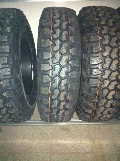

Já jsem aktuálně pořídil 255/85 R16 Maxiss Big Horn. Chci zase vyzkoušet něco jiného. BFG KM2 jsem smetl za cca 20tis.km a tyto Maxissy mají prý dlouhý kilometrový průběh, tak uvidíme.
Jejich dezén je takřka shodný s BFG KM1.

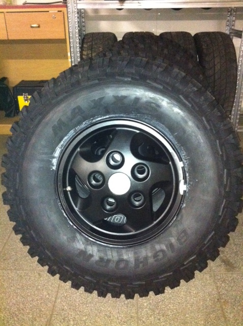

A je obuto...
Disky od Karla jsou opískovány a nastříkány. Jsou jako nové. :blush

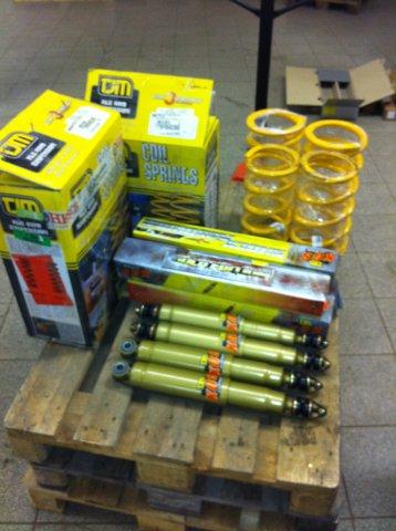

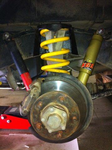

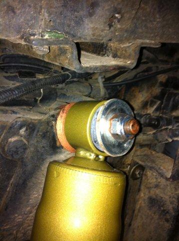

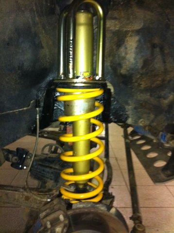

#1074 Příspěvek od MOPADŽI » 24 úno 2012 15:25
Tak máme nový podvozek. Je to Australské TJM. Dodání trvalo cca 2,5 měsíce, ale o to více jsem se na něho těšil. Trvní dojmy ze silnice, jsou pozitivní. Auto se zklidnilo a krásně drží stopu. :yes

#1075 Příspěvek od knedlousek » 24 úno 2012 15:51
Mopadži mohl by ses pochlubit kolik to stálo? Je to lift nebo seriová vejška? Díky moc.

Re: DISKY + PNEUMATIKY, ZVÝŠENÉ PODVOZKY
#1076 Příspěvek od MOPADŽI » 24 úno 2012 15:53

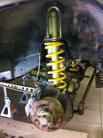

Ještě zadní pohled.
#1077 Příspěvek od MOPADŽI » 24 úno 2012 15:57
knedlousek píše:Mopadži mohl by ses pochlubit kolik to stálo? Je to lift nebo seriová vejška? Díky moc.
Samozřejmě že +2".
No funčnost, převišuje cenu. Nebo teda myslím že bude :whew

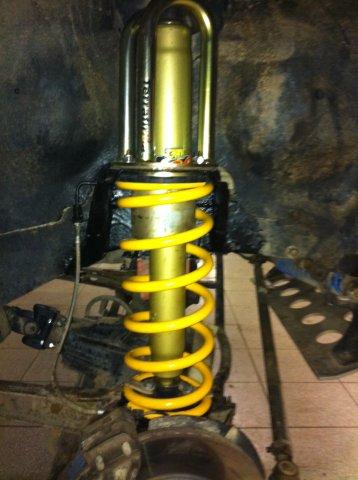

#1078 Příspěvek od matooo » 24 úno 2012 18:33
pruziny jsou progresivni nebo ne Jardo ? Vypada to good a podle toho co ctu na forech dobre reference. :yes :yes ale ty uz mas Range takze na defikovy to mas do smrti. Beytak upadne krasavec v zabudnuti... :cry :cry

#1079 Příspěvek od sudajs » 24 úno 2012 20:04
podle fotky pružiny nemají progresivní vinutí
