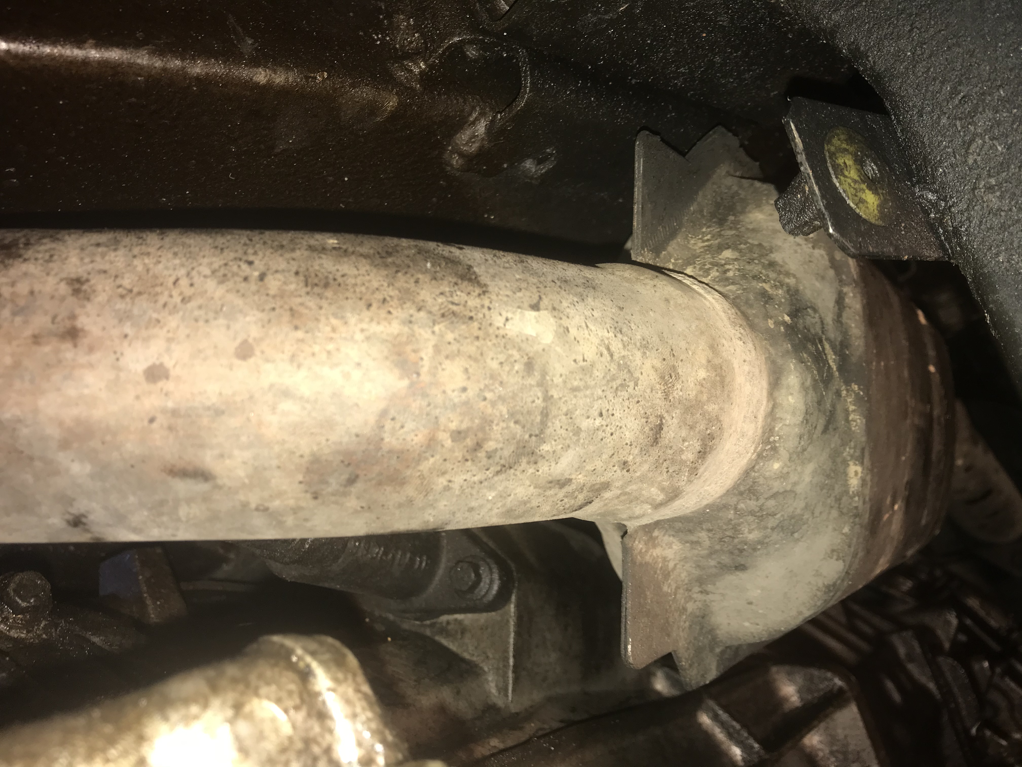

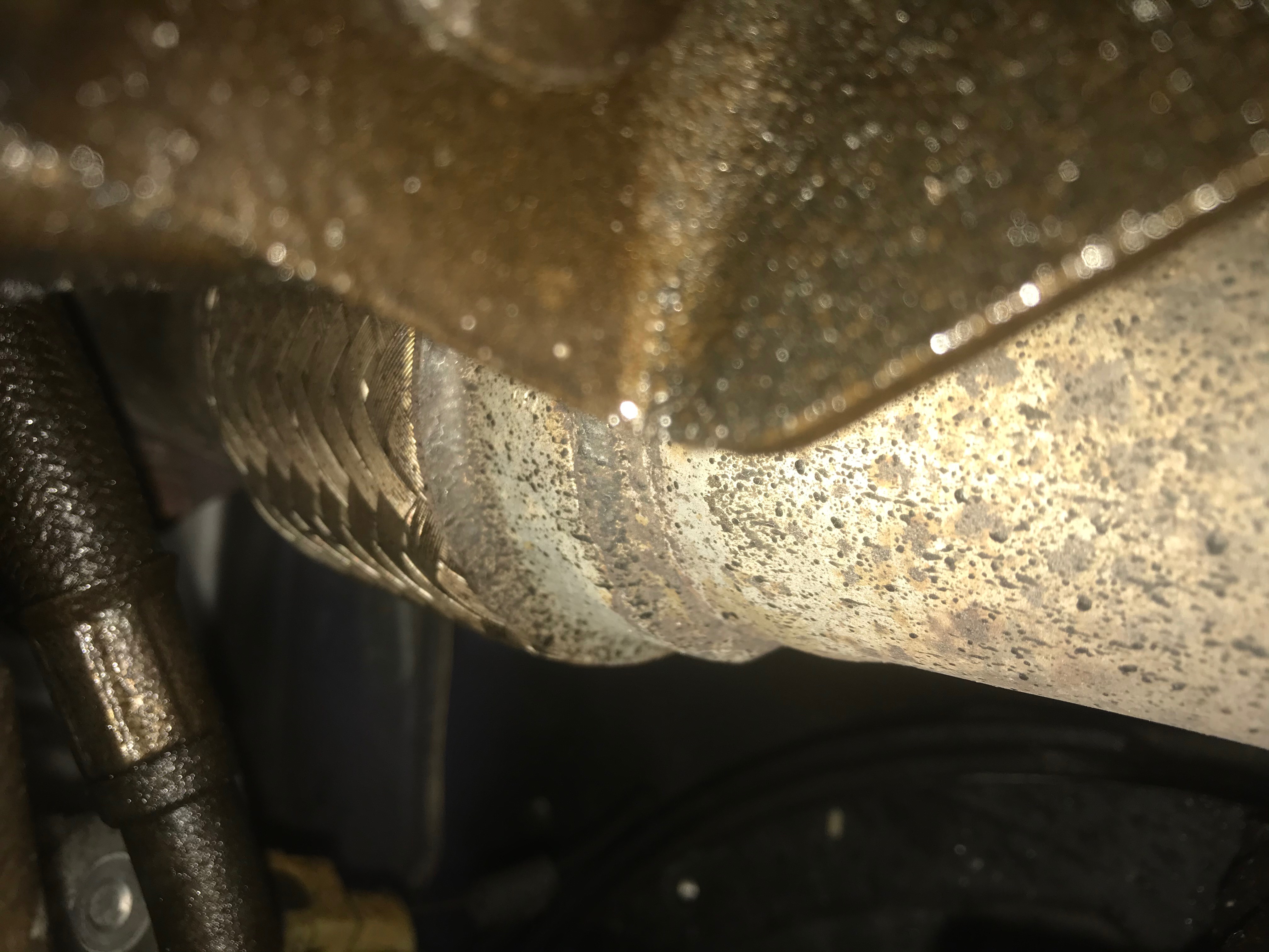

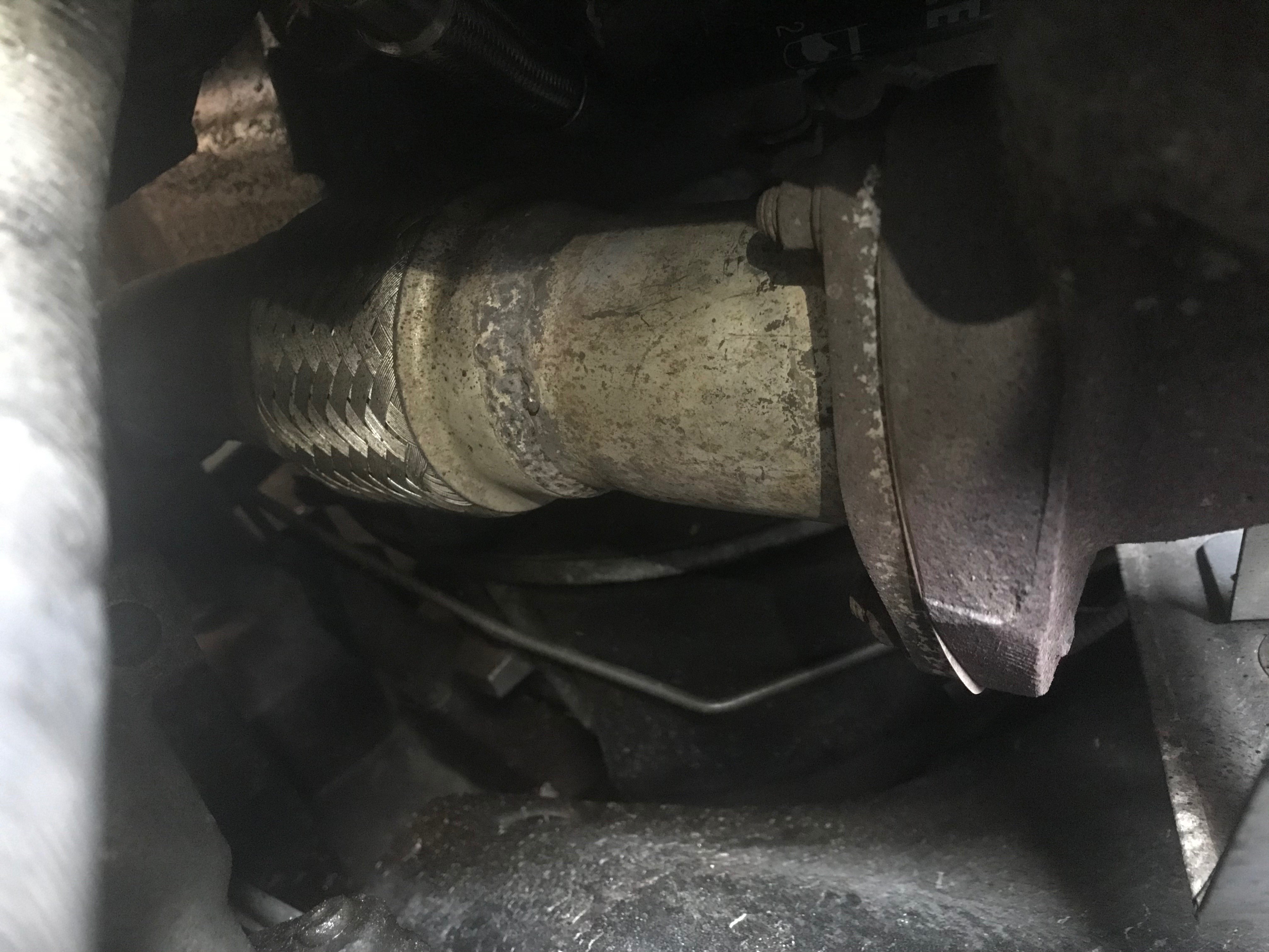

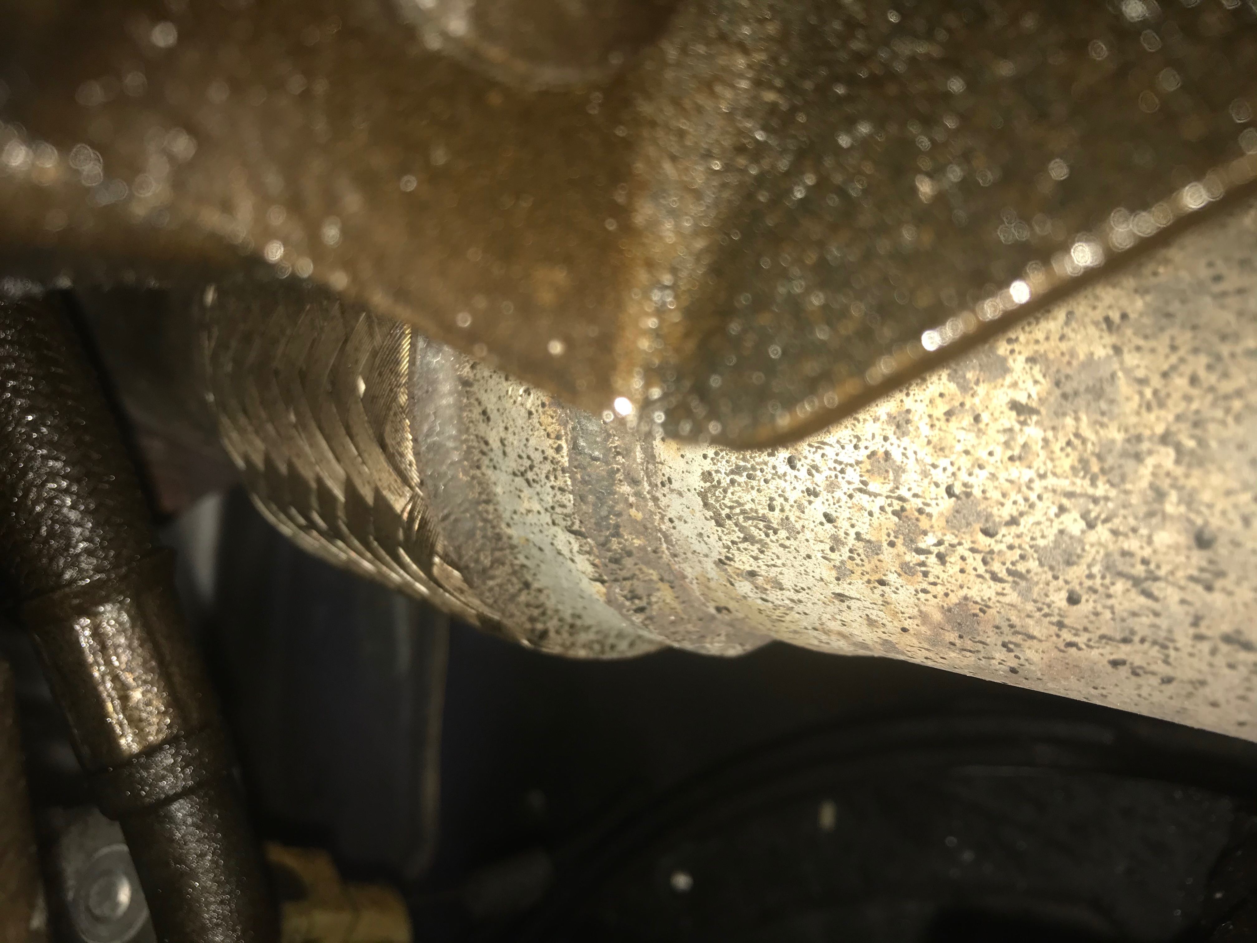

Pred časom som mal tiež pukanie pri zatočení.Pri kontrole spodku som zistil že je odtrhnutý držiak na výfuk a pri zatočení puká vlnovec na výfukovom potrubí(tlmič má svoju váhu).Takže zatiaľ je kĺb v rezerve.

Tak ja kdyz vemu za KAT tak klepe o ram. ALe tohle je na druhou stranu a hlavne by to delal i bez plynu.

Mne tiež poklepával kat o rám ,ale nakoniec praskal vlnovec na potrubí

Ležel jsem pod autem hodinu, nikde nic oklepaneho. Jen dekl výfuku drncel,tak jsem ho přitáhl. Ale KAT je uni, je tam na prirube navareny. Vlnovec se zda v pohodě.

Ja som mal odtrhutý predný držiak na tlmiči výfuku a keď som zatlačil celé potrubie k rámu tak to zapukalo.

Fotit si do temy lozisko predneho naboja vyfuk a spekulovat co s nim je mile a urcite je to prijemna forma spolocenskeho pokecu ale asi je to trochu mimo nazov vlakna, cize odveci.
Re: Discovery 2 ložiska předního náboje kola
No to mas pravdu, ovšem byl tu opakovaný názor na vlnovec. Tak zas lepší jak extra vlákno. A do NAŠE AUTA, zase není taková návštěvnost. Vono to zapadne, a pro tvůj klid uznávám ze to je lehce OT. Za trest, si vojedu auto klíčem.

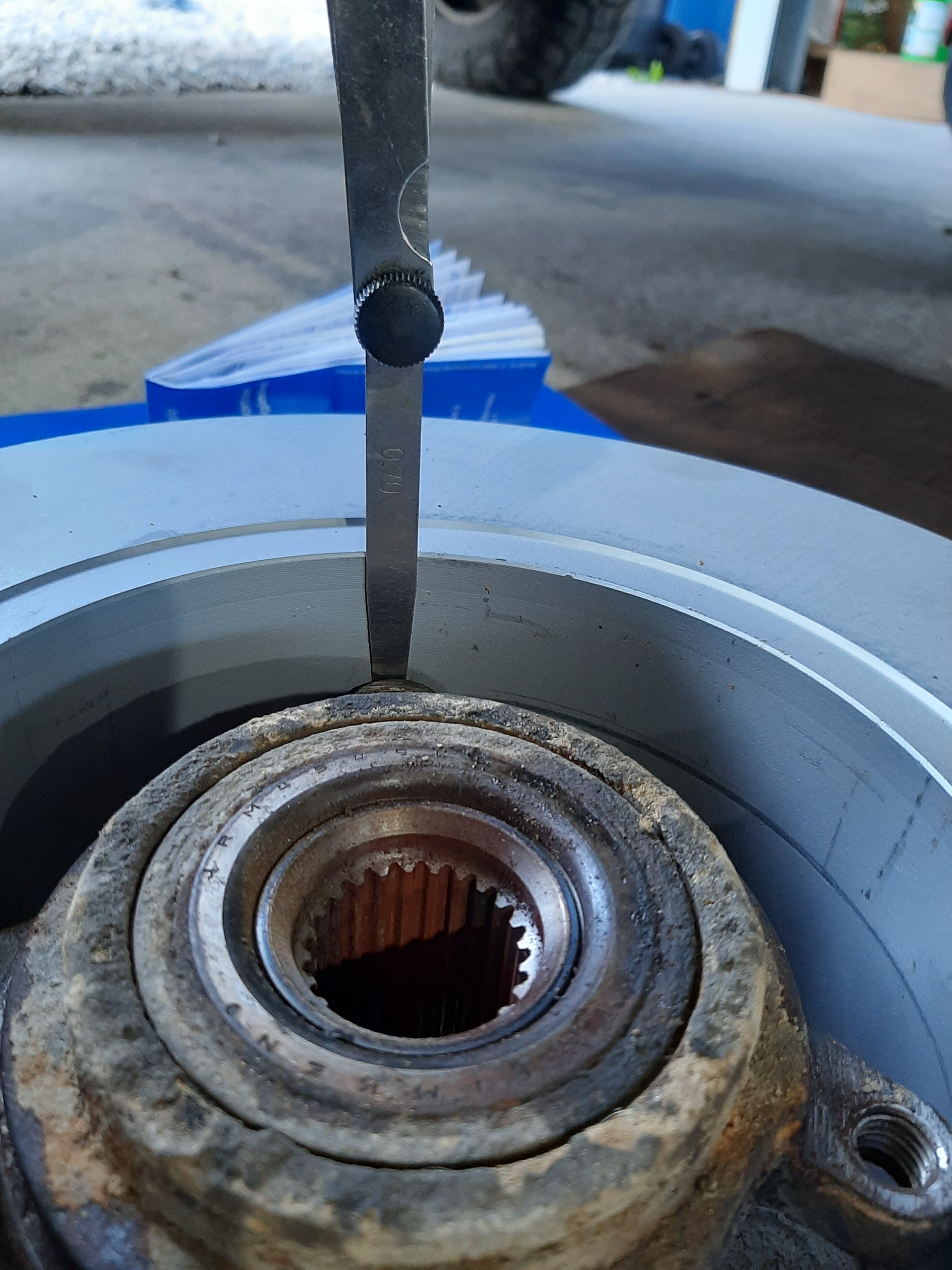

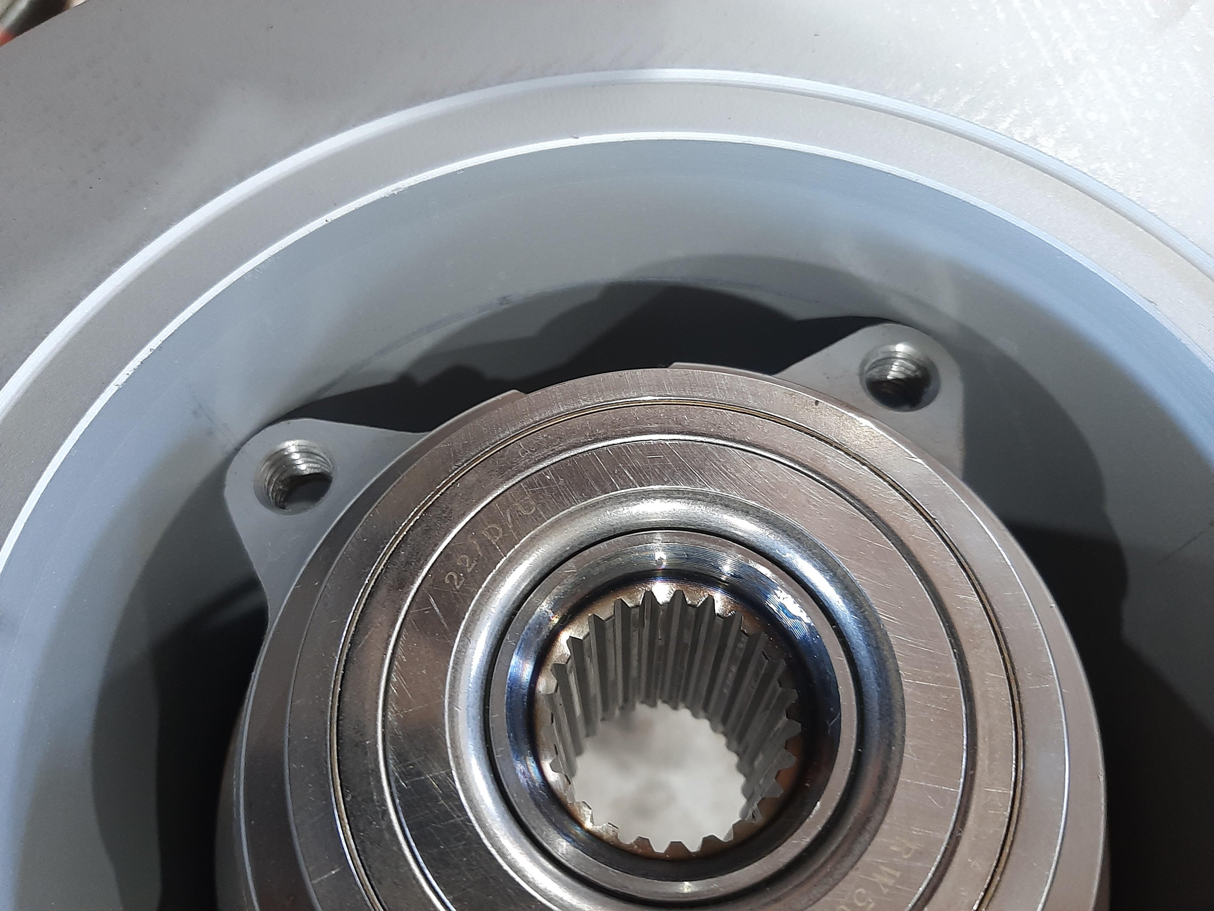

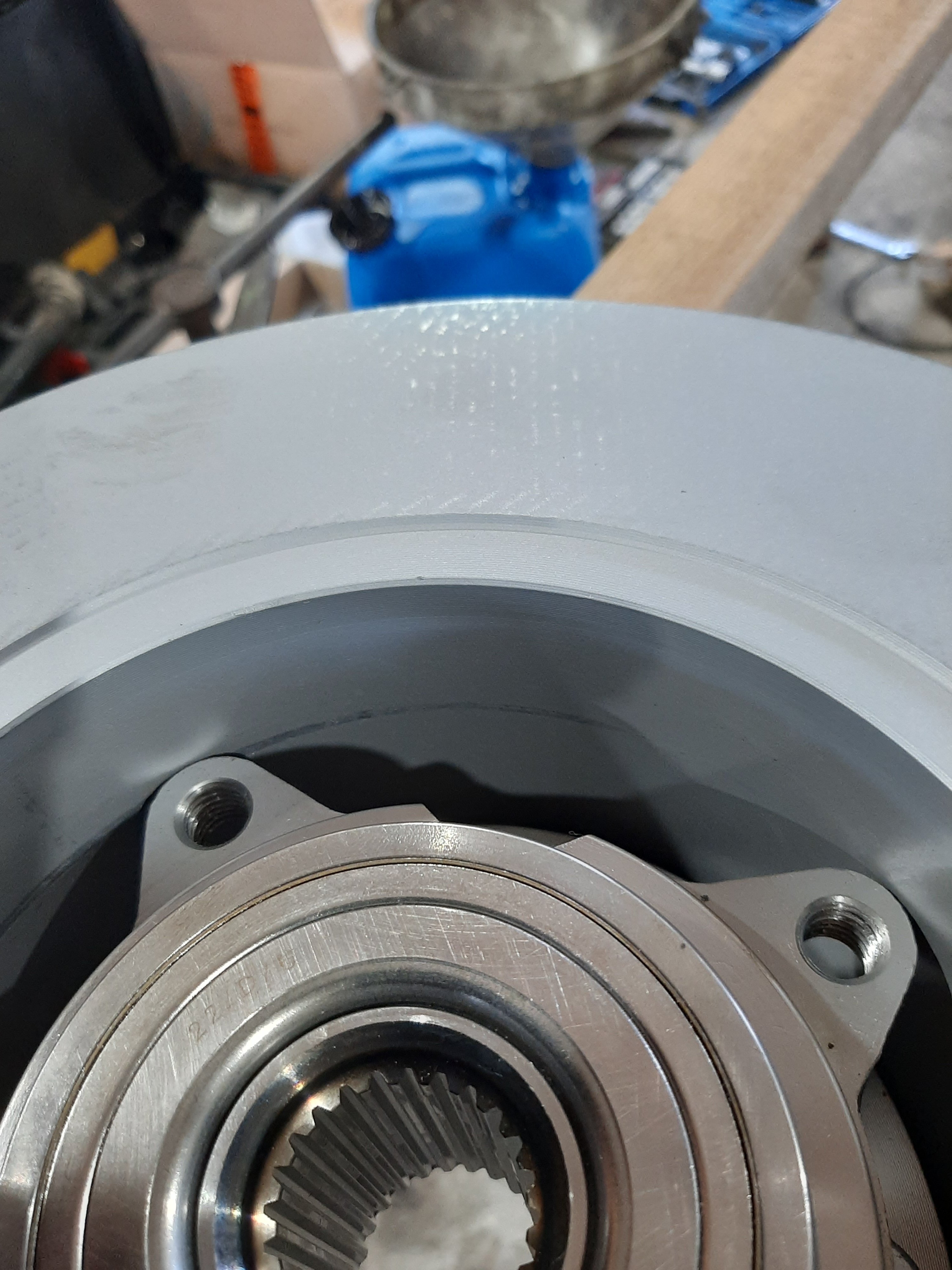

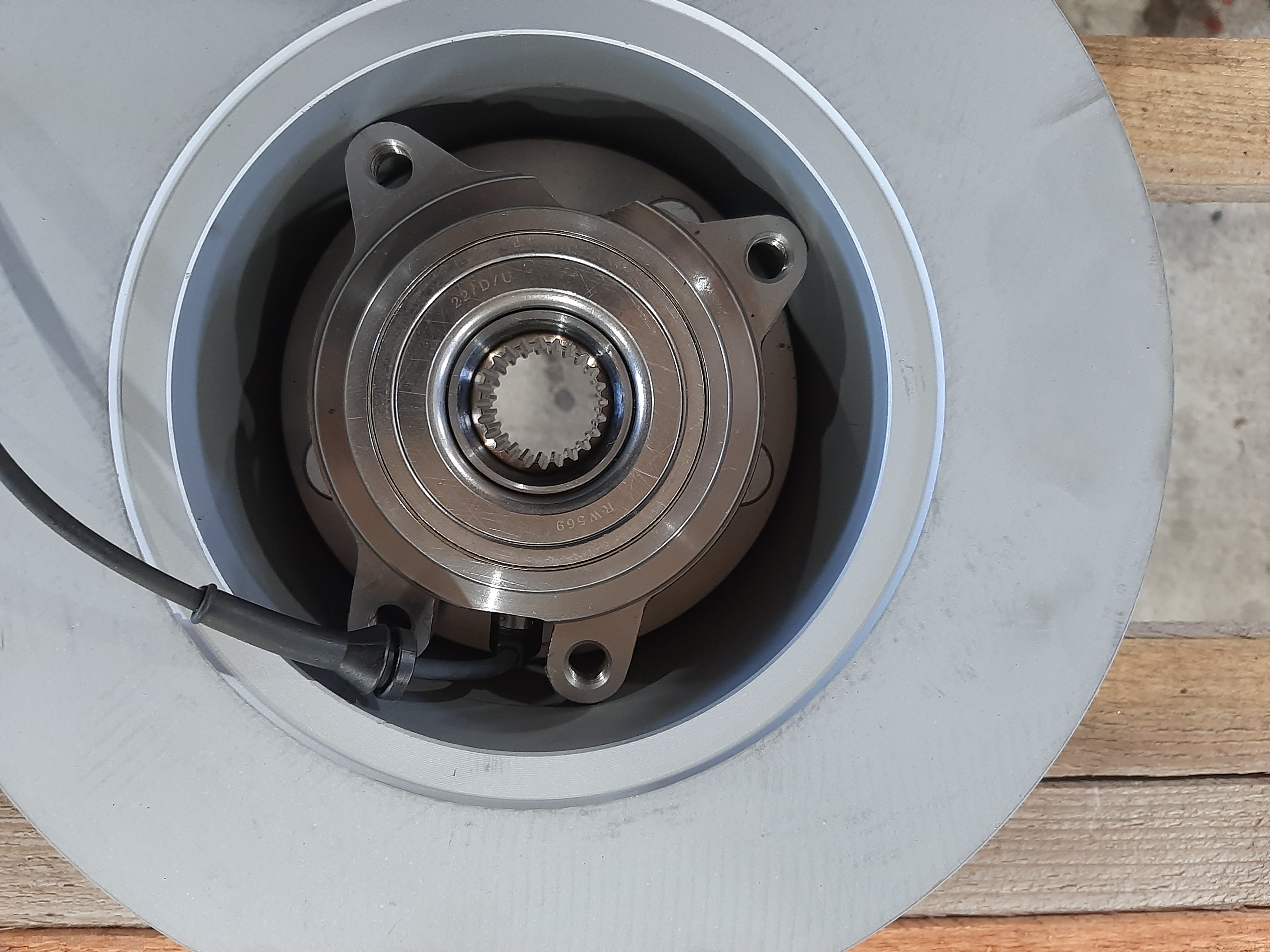

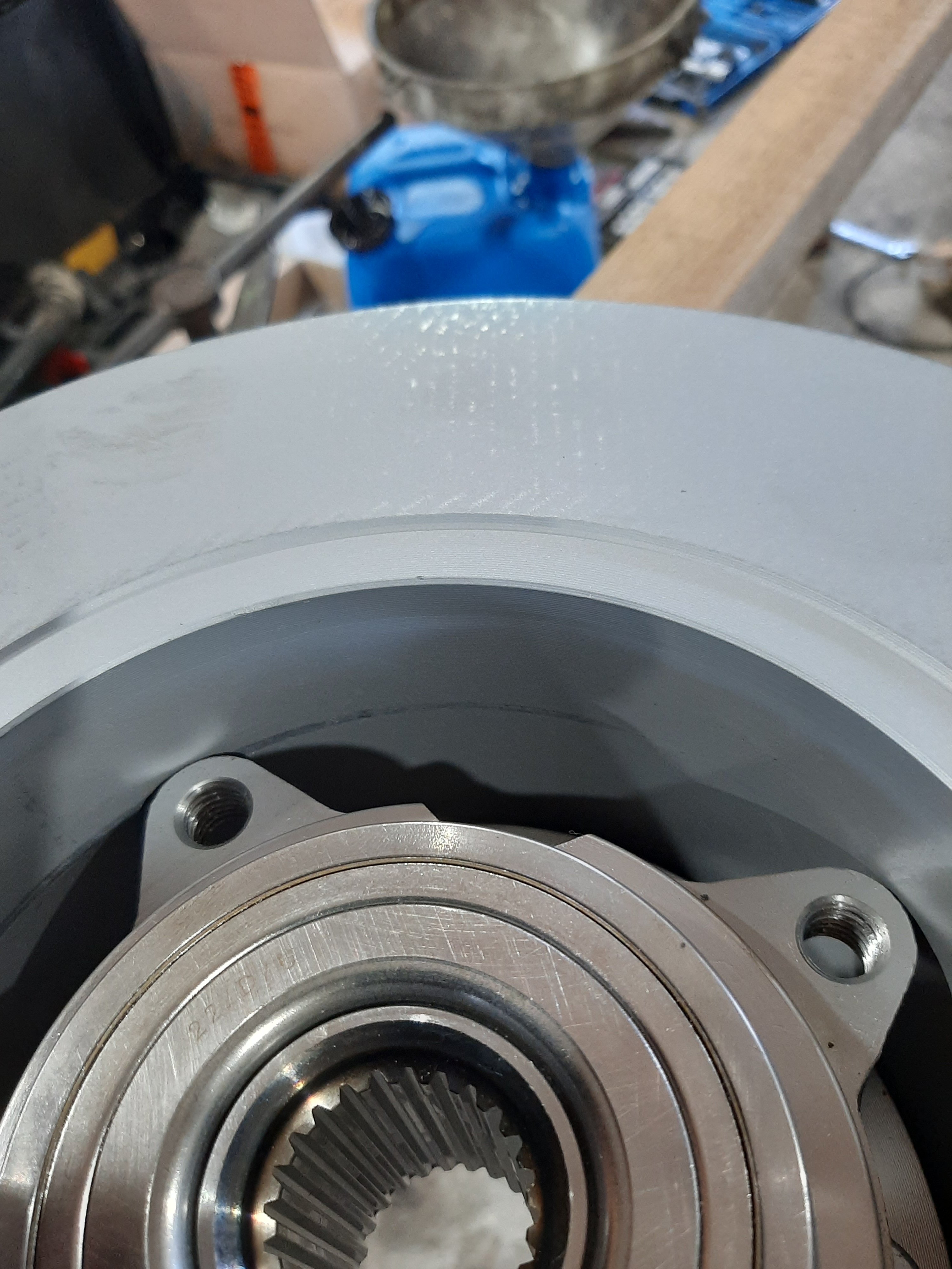

Takže nový poznatok k nábojom na D2. OEM diel z litepu za 240€ je v krabici "all makes" a pravdepodobne je to china. Keď som vymenil oba predné náboje za nové a namontoval nové kotúče ATE tak som nevedel otočiť kolesom, takže rozobrať a zistil som ze naboj je na odliatky o 0,7mm väčší ako ma byt a kotúč sa o neho zavrie. To je ta kvalita OEM.

Ďalšie. Ide ma poraziť 5hodin práce a na ho.no, teraz zasa naháňať náboje a prácu nikdo nezaplatí. Keby to aspoň do popisu dali. Hlavne ze najdrahšia náhrada. Nejak to za poslednú dobu ide dole vodou s tým Litepom.

Pilník/flexa a trochu líznout ty "uši", ale je trochu divné, že to nevychází...
