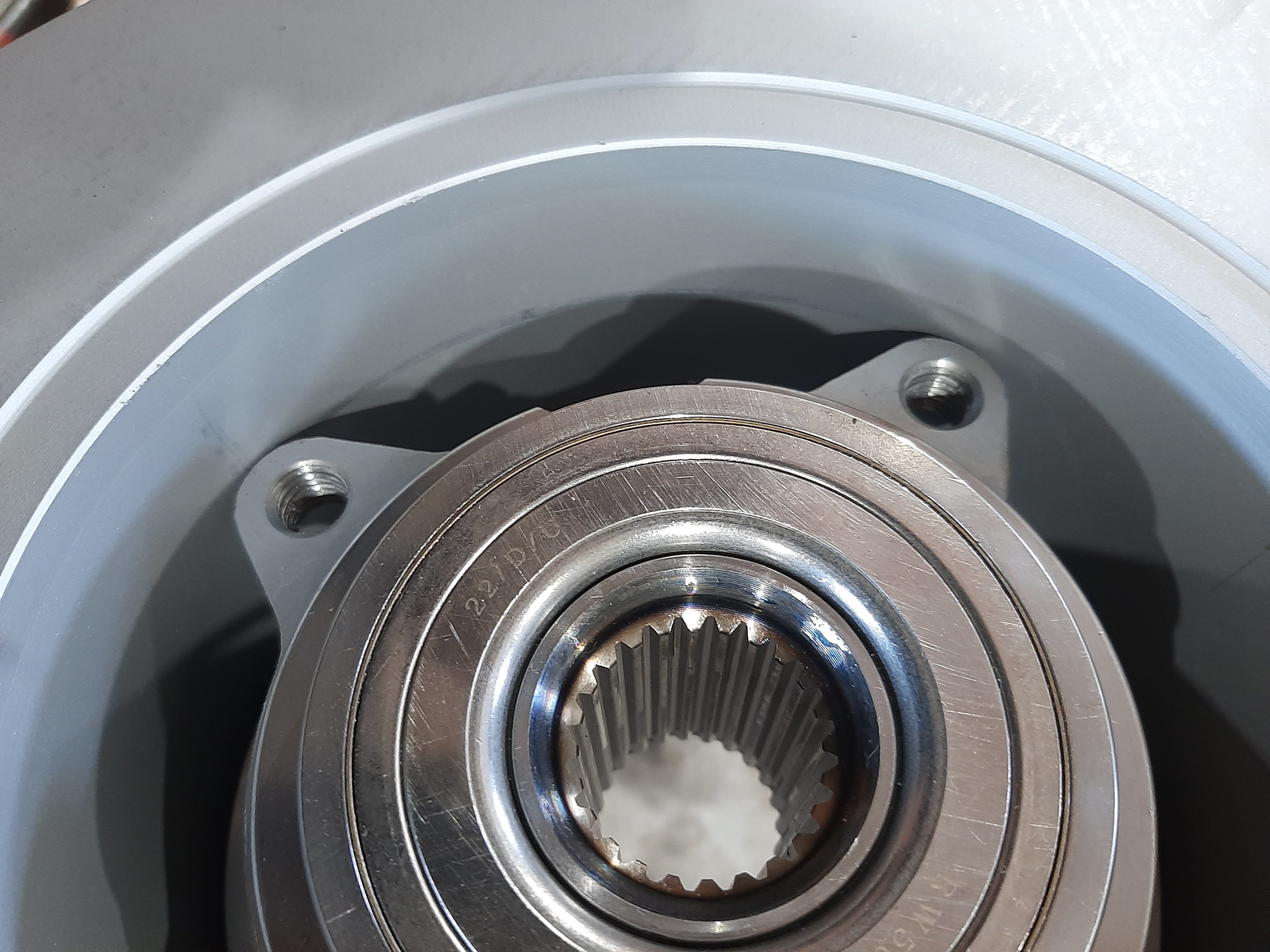

Takže nový poznatok k nábojom na D2. OEM diel z litepu za 240€ je v krabici "all makes" a pravdepodobne je to china. Keď som vymenil oba predné náboje za nové a namontoval nové kotúče ATE tak som nevedel otočiť kolesom, takže rozobrať a zistil som ze naboj je na odliatky o 0,7mm väčší ako ma byt a kotúč sa o neho zavrie. To je ta kvalita OEM.
miro750
Příspěvky: 94
Registrován: 19 pro 2011 23:15
tel.: +421915477667
auto: DISCO II,td5+S.GV
Bydliště: Modra, Pk, SK
Re: Discovery 2 ložiska předního náboje kola
#118 Příspěvek od miro750 » 22 zář 2022 21:22
Ďalšie. Ide ma poraziť 5hodin práce a na ho.no, teraz zasa naháňať náboje a prácu nikdo nezaplatí. Keby to aspoň do popisu dali. Hlavne ze najdrahšia náhrada. Nejak to za poslednú dobu ide dole vodou s tým Litepom.🙃😬
Stary timken ma vôľu 0,7mm

Pilník/flexa a trochu líznout ty "uši", ale je trochu divné, že to nevychází...

:?: Když nesedí vnější rozměr, tak jak na tom budou válečky v ložisku, a co těsnění? A co jiného ještě nesedí?
