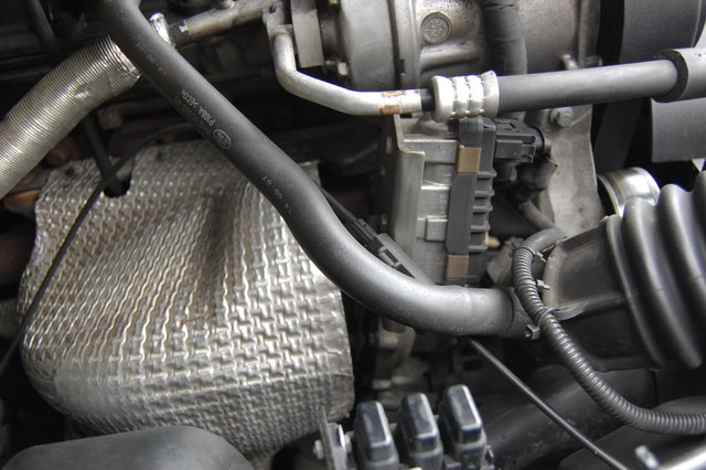

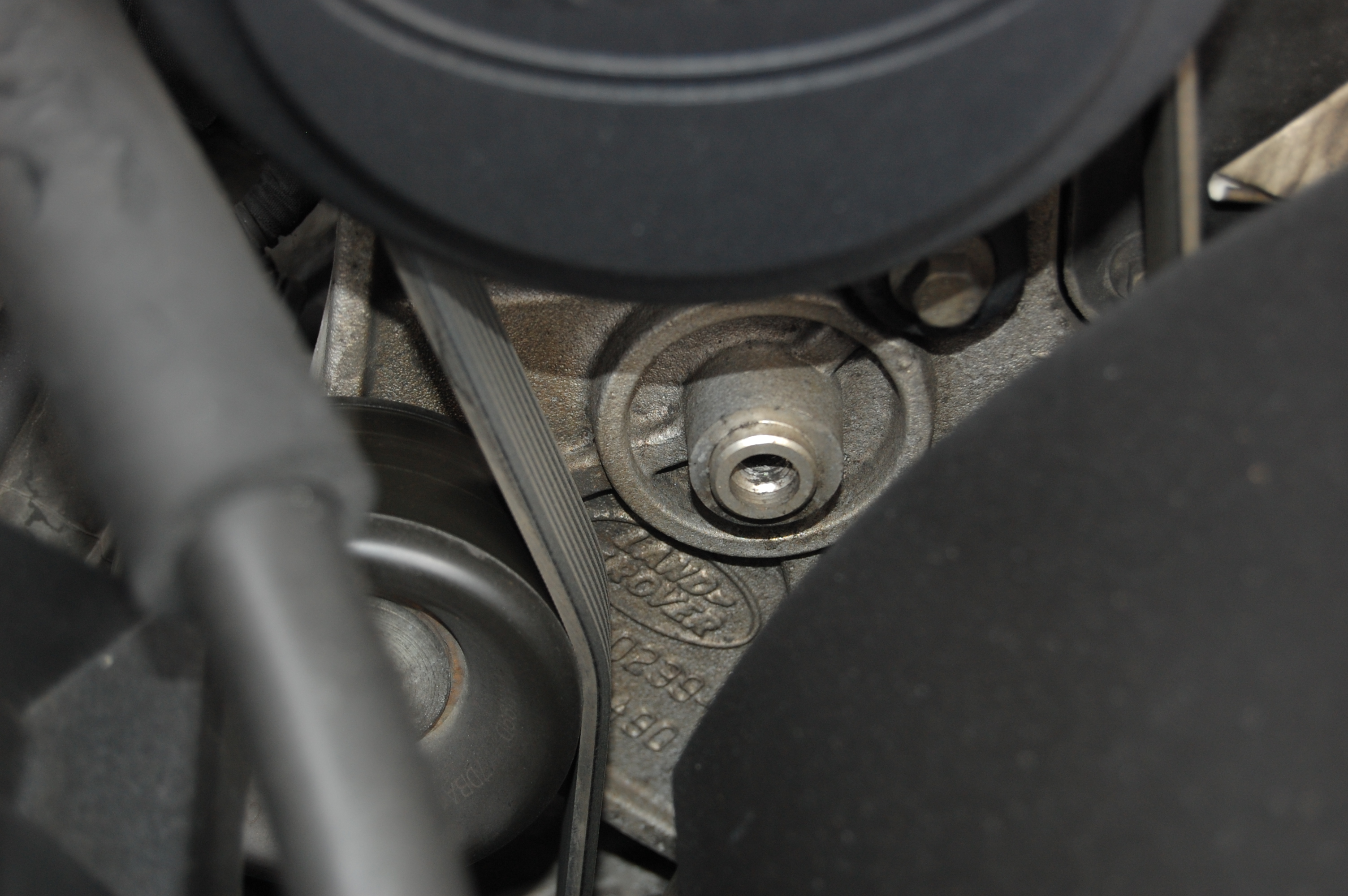

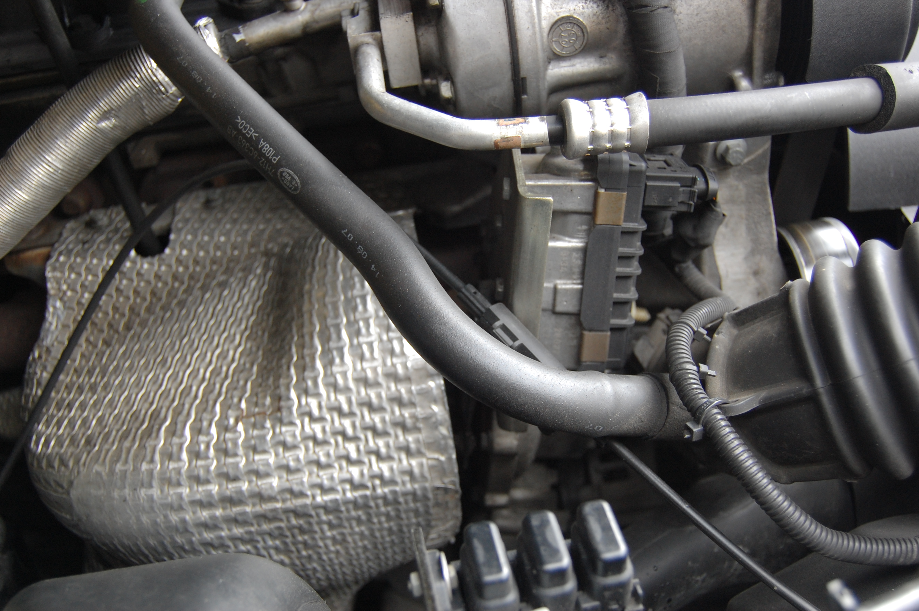

Tak ze moje akce skoncila asi predcasne.... to tahlo do turba vede z te krabicky pred tou hadici /viz foto/ tak ze je to myslim ovladane elektricky, radeji jsem s tim nehybal pro jistotu.. asi budu muset investovat do diagnostiky, nez se s kazdou kravinou vypravovat do Oslo 150km... ale, vsiml jsem si jeste jedne veci.... na prsou jak vede remen, jsem nasel neco, co tam treba neni nevypadlo neco z toho zavitu co je tam ? pripada mi to jako cerstve vytocene a zavit je uvnitr.... fakt paranoia asi Nicmene alespon akce folie dokoncena... Muze se spat Uz to ale nikdy nedelam.... ty kulate rohy oken jsou desny delat....

Turbo je u Defendera 2.4 samozřejmě ovládané elektricky. Na motoru ti nic nechybí, u auta bez klimatizace je tam vodící kladka.

Aleši, s největší pravděpodobností podle info od "tranzitářů" je to regulátor na čerpadle. Umístěný je zezadu čerpadla na dvou šroubech a vede k němu konektor s dvěma dráty. Stojí v rozmezí 110 - 130liber.AlesNorway píše:Zdravim Landaky tak jsem dnes narazil na jednu mouzna mouchu, jestli by mi ji nekdo mohl objasnit ..... Kdyz nastartuju auto a necham ohrat, po chvili je slyset, jak motor bezi kolisave..... je to poznat i na rucicce otackomeru, jak se pohupuje....a kdyz se poprve rozjedu, zda se jako by v plynu byla vterinova dira zadne reakce, ale to jen kdyz je to studene .... je to znamka nejake vetsi prihody co prijde posleze?? Dekuji Co si nejsem jisty, ze nevim kdy a zda byl menen naftovy filtr.. nevim jestli to muze mit nejaky vliv na to... Diky
Napiš pak, jestli to houpání přestalo.
Tato "muška" se může opakovat prý po 30-50tis.km jak mě bylo řečeno.
P.S. Mě to nedělá a mám najeto přes 100tis. Cyrilovi to dělalo má najeto také tak a jestli to odstranil, nevím.
