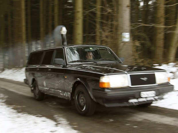

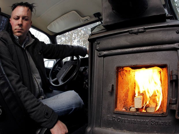

Do těchle končin bych to viděl takhle....Miloš II

#12 Příspěvek od AlesNorway » 24 úno 2014 17:58
:rofl :rofl :rofl
