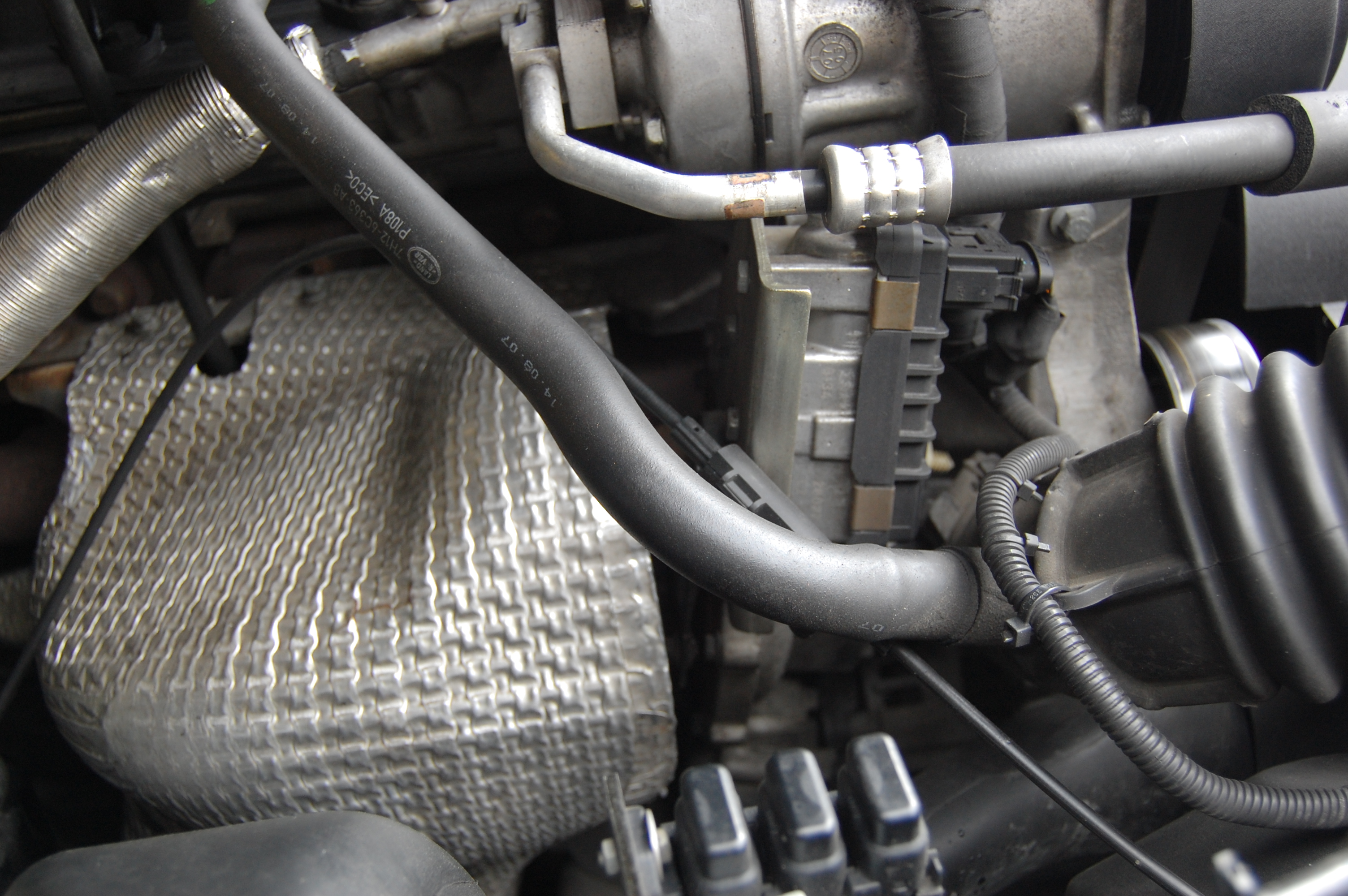

Tak ze moje akce skoncila asi predcasne.... to tahlo do turba vede z te krabicky pred tou hadici /viz foto/ tak ze je to myslim ovladane elektricky, radeji jsem s tim nehybal pro jistotu.. asi budu muset investovat do diagnostiky, nez se s kazdou kravinou vypravovat do Oslo 150km... ale, vsiml jsem si jeste jedne veci.... na prsou jak vede remen, jsem nasel neco, co tam treba neni
nevypadlo neco z toho zavitu co je tam ? pripada mi to jako cerstve vytocene a zavit je uvnitr.... fakt paranoia asi

Turbo je u Defendera 2.4 samozřejmě ovládané elektricky. Na motoru ti nic nechybí, u auta bez klimatizace je tam vodící kladka.
