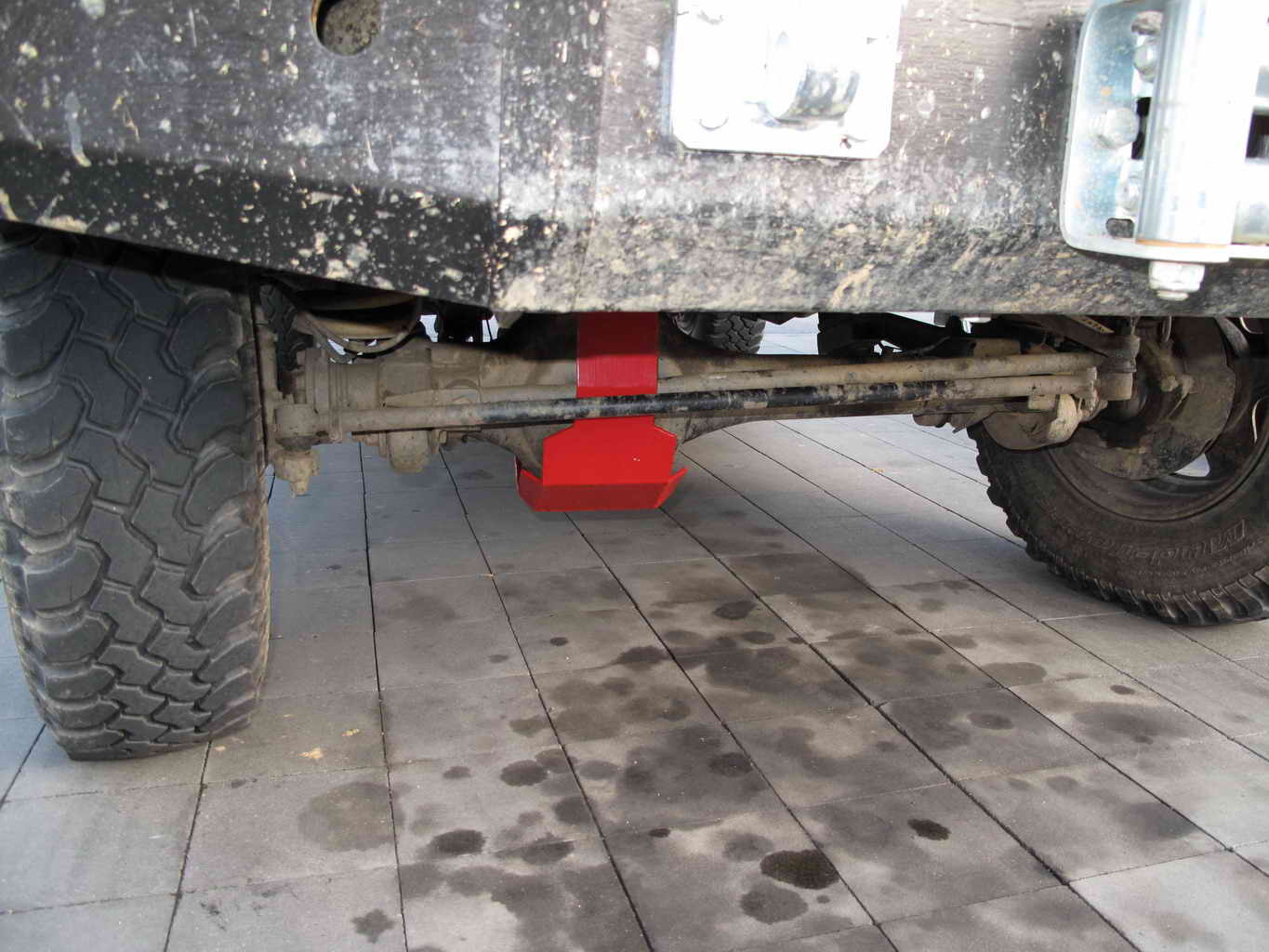

No a par fotek z me volne variace na tema kryty diferencialu ...
edit: abych nezapomnel, tak me cela ta sranda vysla na 300,- (praci nepocitam
edit2: po dotazech - zadni diferak se tim snizil o 7mm a predni o 14 mm ( s tim asi dokazu zit)
