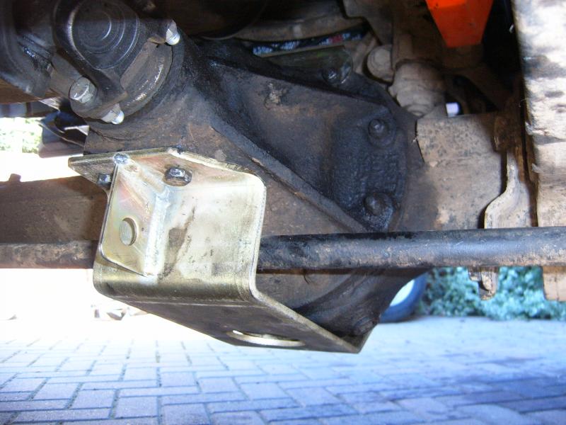

Zdravim vsechny, o vikendu jsem se byl krapanek projet a na diferaku se mi z toho vylihnula celkem slusna prohluben. Kdyz jsem zacal zjistovat jaky kryt by byl nejvhodnejsi, nasel jsem toto: viz foto
Mate nekdo zkusenost? Zvlast by mne zajimalo, jak je ten plech uchyceny vzadu na diferaku... ty diry na srouby je tam potreba asi predvrtat a vyriznout zavit, nebo se pletu?!
Dik za rady

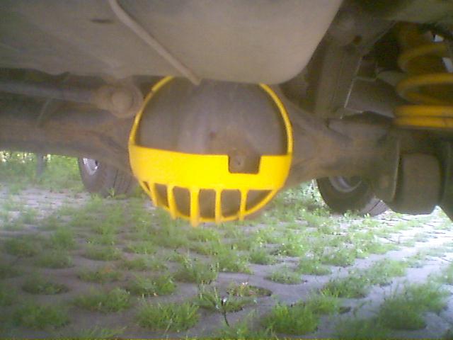

Jak je to uchycené máš na druhé fotce a díry se závitem tam už jsou. :wink:

Fakt tam jsou?? Ja tam dneska koukal a nic jsem nevidel.... kurnik, asi se starim horsi zrak, zitra to jeste omrknu. :oops:
Mas tema krytama zkusenost?

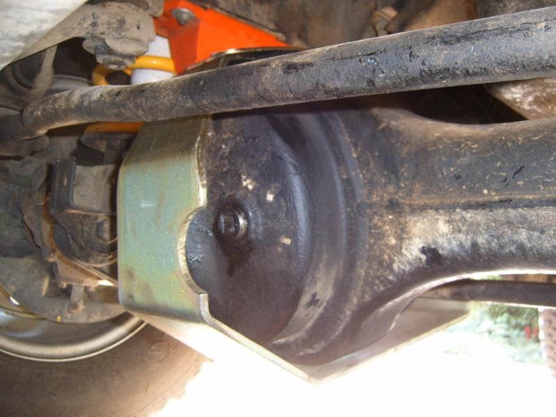

Milosi, netrpi ti ten diferak ze spodni strany? Tan kryt, co jsem daval nahore, mi prijde, ze by mohl diferak ochranit i pri narazu ze spodni strany ...po sutru by to melo sklouznout. Kdyz uz to budu delat tak bych prave chtel, aby to bylo fakt odolny. Ten diferak dostal v Dobranech fakt sodu:(((

Mám tentýž co Miloš a skutečně kryje dif, pouze při čelním útoku, vespodu není chráněný , ikdyž jsem zatím neměl problém, dnes bych volil jinak 8)
