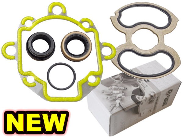

Jako místo netěsnosti je určitě na spoji toho tělesa pumpy. Vytéká to samovolně, takže po setření to jde hned vidět. No rozmontujeme a uvidíme co se s tím da dělat [emoji846]Obrázek

#14 Příspěvek od Land Jirka » 04 zář 2024 20:52
SifonDva
Příspěvky: 23
Registrován: 18 srp 2015 10:19
Re: Servopumpa řízeni netěsní
#15 Příspěvek od SifonDva » 04 zář 2024 22:23
Paráda, dikes [emoji846]
