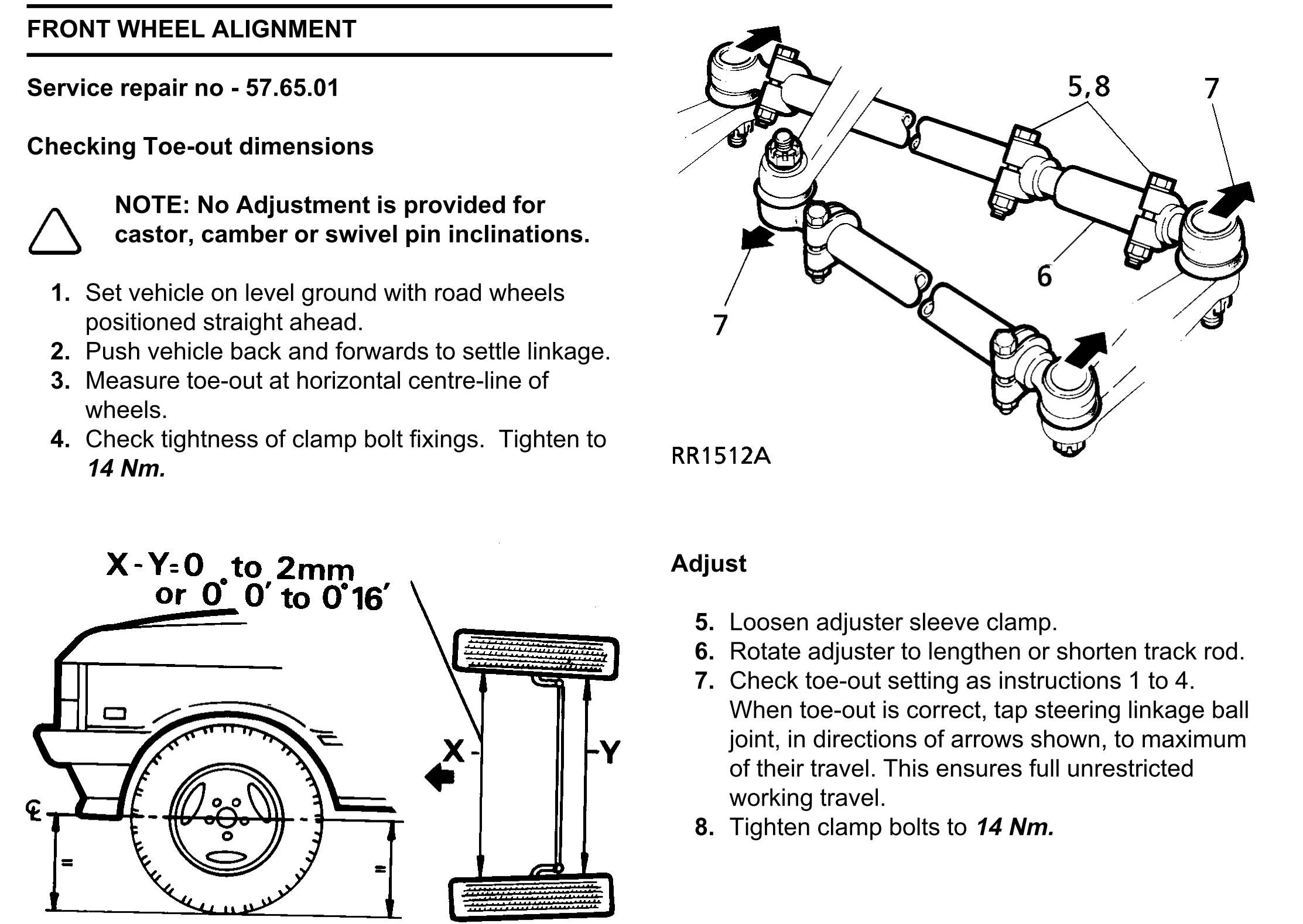

Může být.👍 Ještě se zeptám, jak se seřizuje potom geometrie? Dělal jsem kompletní repasi přední nápravy, takže i čepy na řídících tyčích. Potom nevím, jak hluboko se šroubí čepy, aby to sedělo.
Tazik1992
Příspěvky: 1429
tel.: 602875958
auto: Defík
Bydliště: Holýšov,Kaznějov
Re: Utažení ložiska přední nápravy
#8 Příspěvek od Tazik1992 » 28 lis 2021 19:59
Základní seřízení sbíhavosti je takhle.
Jestli nemáš, sežeň si RAVE s dokumentací, tam je vše.
Sloužim lidu! :-)

Tohle je celkem fajn, ale zkusím někde stáhnout. Díky.
Příspěvky: 15408
#10 Příspěvek od MadTom » 28 lis 2021 21:18
Geometrii si nahrubo seřiď takto doma a potom vem auto někam, kde na to mají dobrou mašinku a umí s ní dělat. A nejenom že ti seřídí sbíhavost a nastaví volant doprostřed, ale chce to zkontrolovat celou geometrii obou náprav, včetně toho, jestli kola jedou pěkně za sebou. Zjistit, že je něco špatně až ve chvíli, kdy jsi si všiml špatně sjetých gum je celkem pozdě a vzhledem k ceně gum je to i docela drahé.
