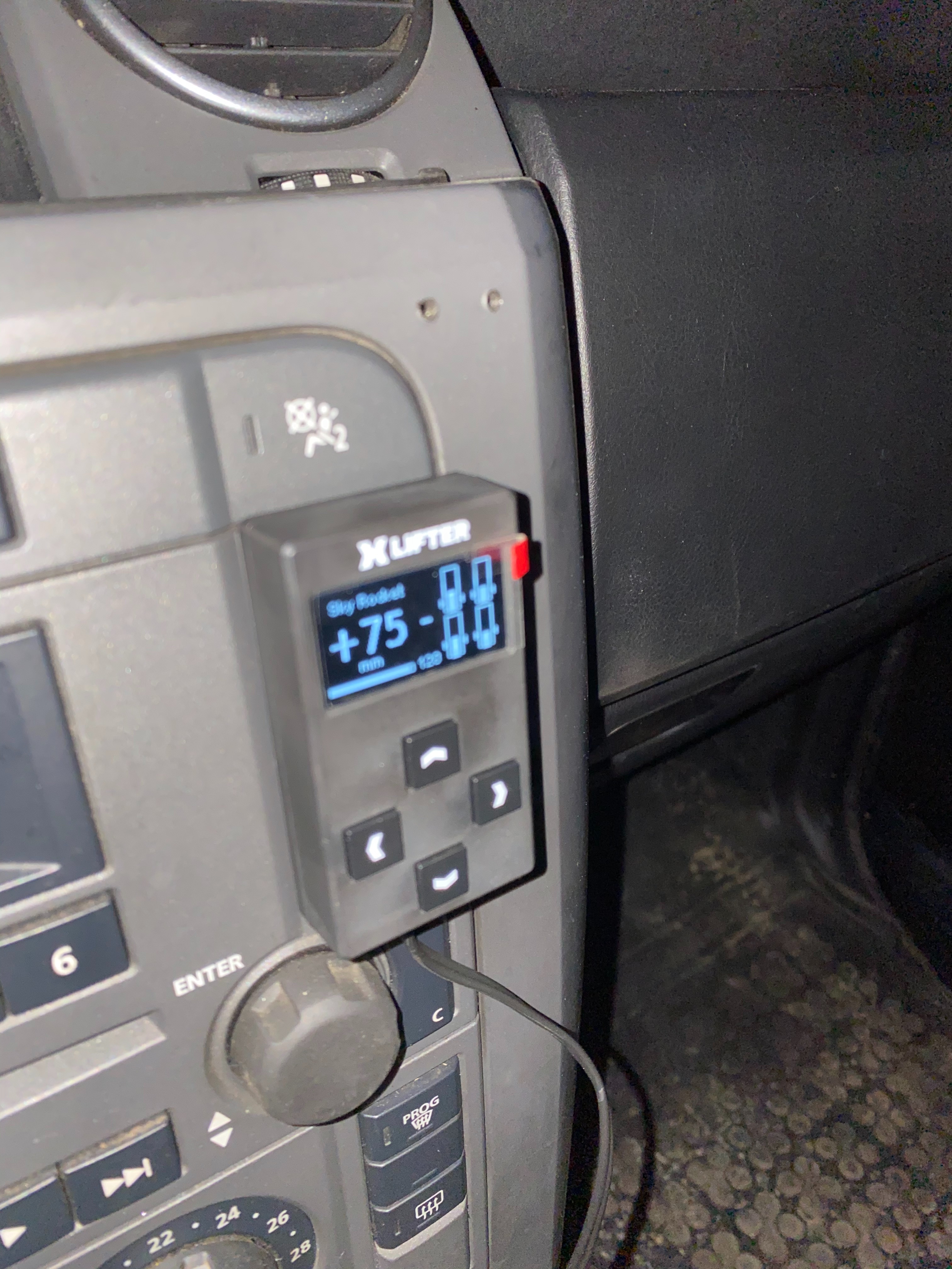

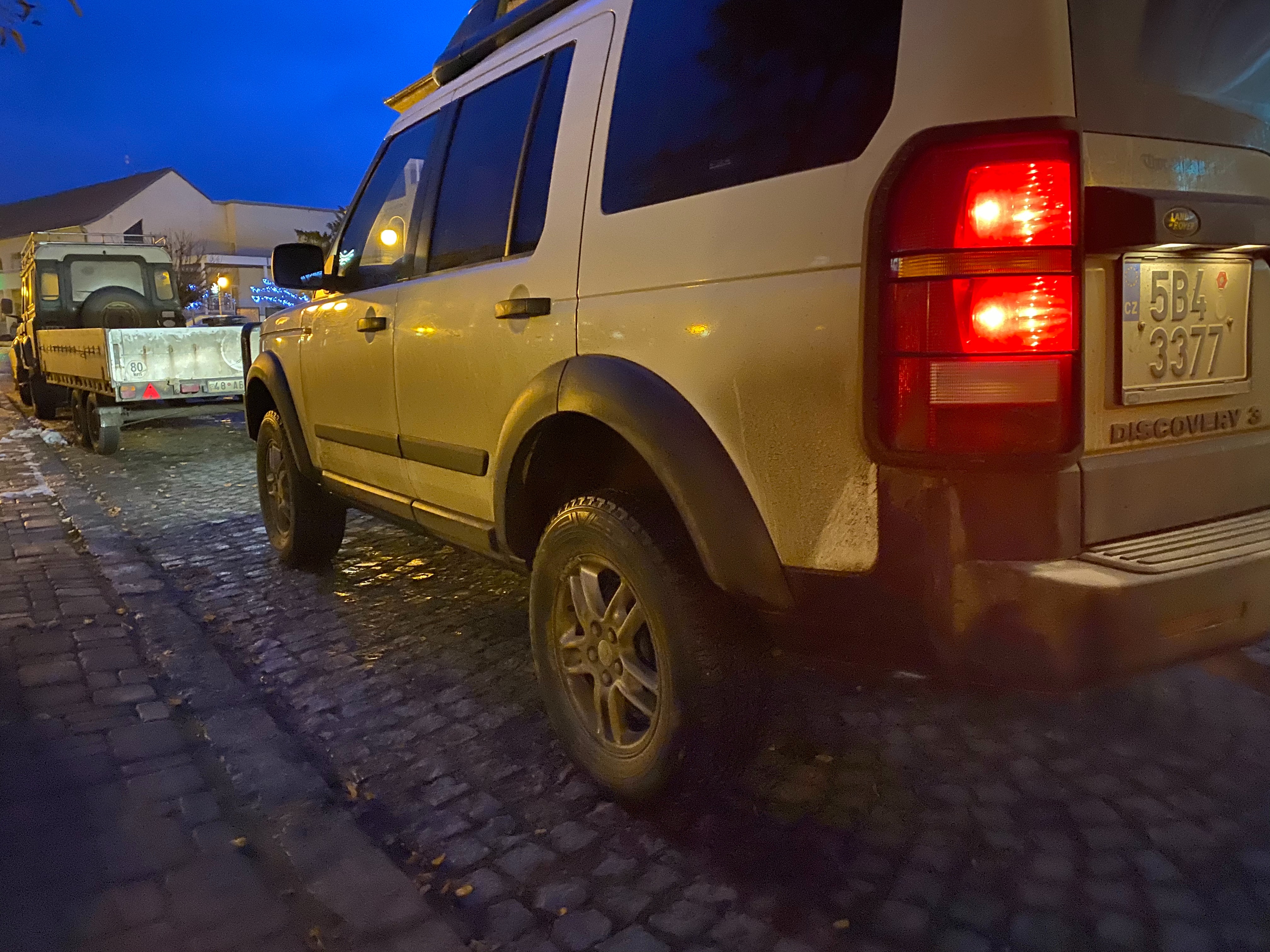

#1047 Příspěvek od Křemílek » 04 pro 2020 18:17
Už to maka😂😂😂 hurá neskutečné díky autorovi
Nicméně už jste to někdo dávali to D3 v manuálu ?
Dostat se k origo jednotce přes pedál spojky bylo neuvěřitelný peklo, možná mám levý ruce nebo blbec den ale cca 2hodiny mi to zabralo😜 a to jednotka rozhodne nebydlí tam kde by podle návodu měla..
A jak říkám funguje to hurá 🥰
Jediný co mi Kazi radost je fakt ze pneu
Na který čekám už 14 dni dorazí až příští tejden zatím to vypadá jak na kolečkách z klavíru :devil

Křemílek píše: 04 pro 2020 18:17 Už to maka😂😂😂 hurá neskutečné díky autorovi
Dostat se k origo jednotce přes pedál spojky bylo neuvěřitelný peklo...
Jo! jojo a jo. Je. Je tam fakt malo mista.
Delal jsem to jednou. Nakonec jsem necim zaklinil pedal spojky v seslapnute poloze, pak to slo.
Ho.

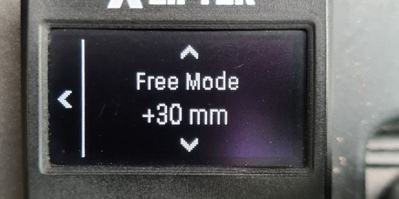

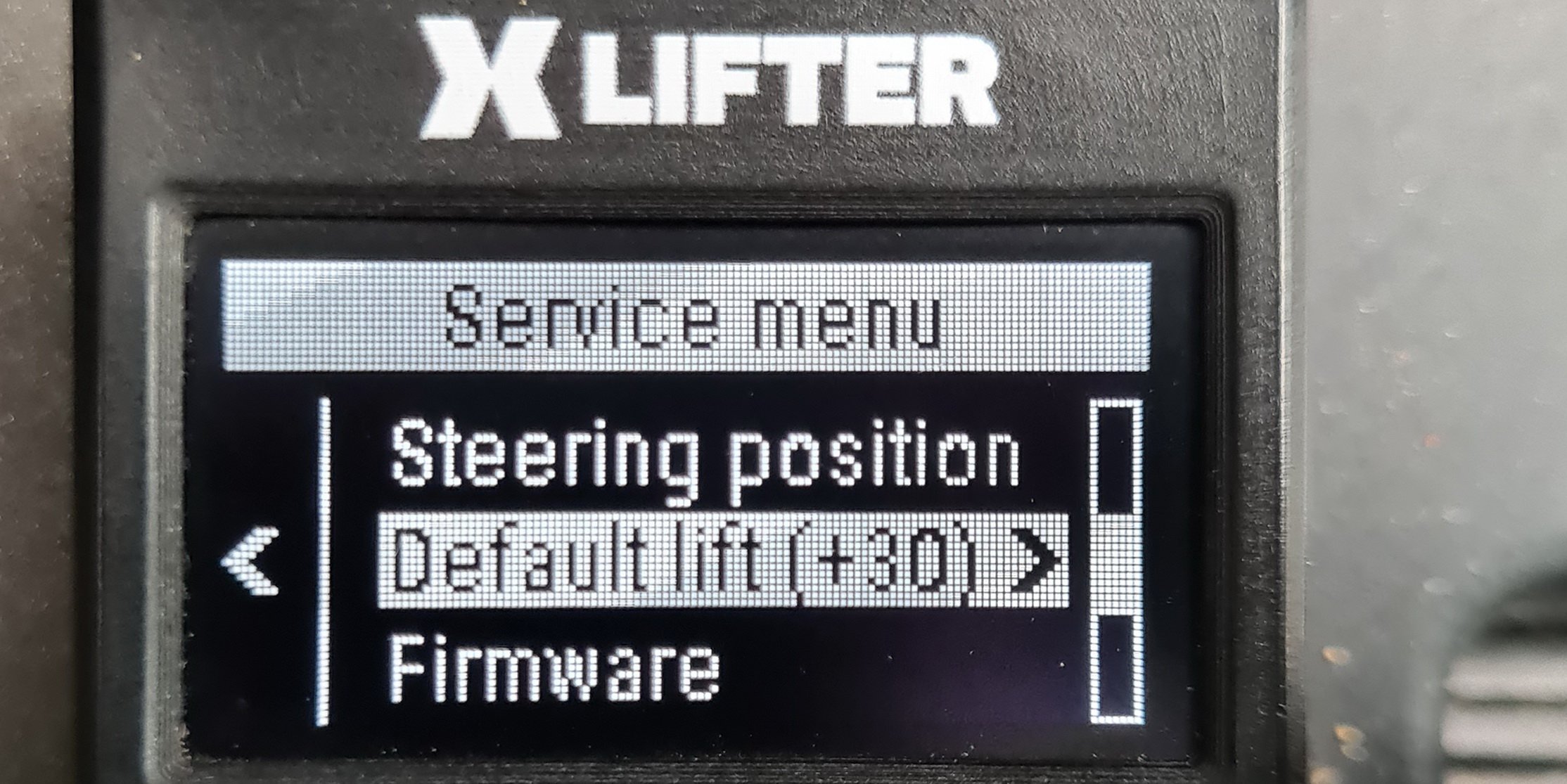

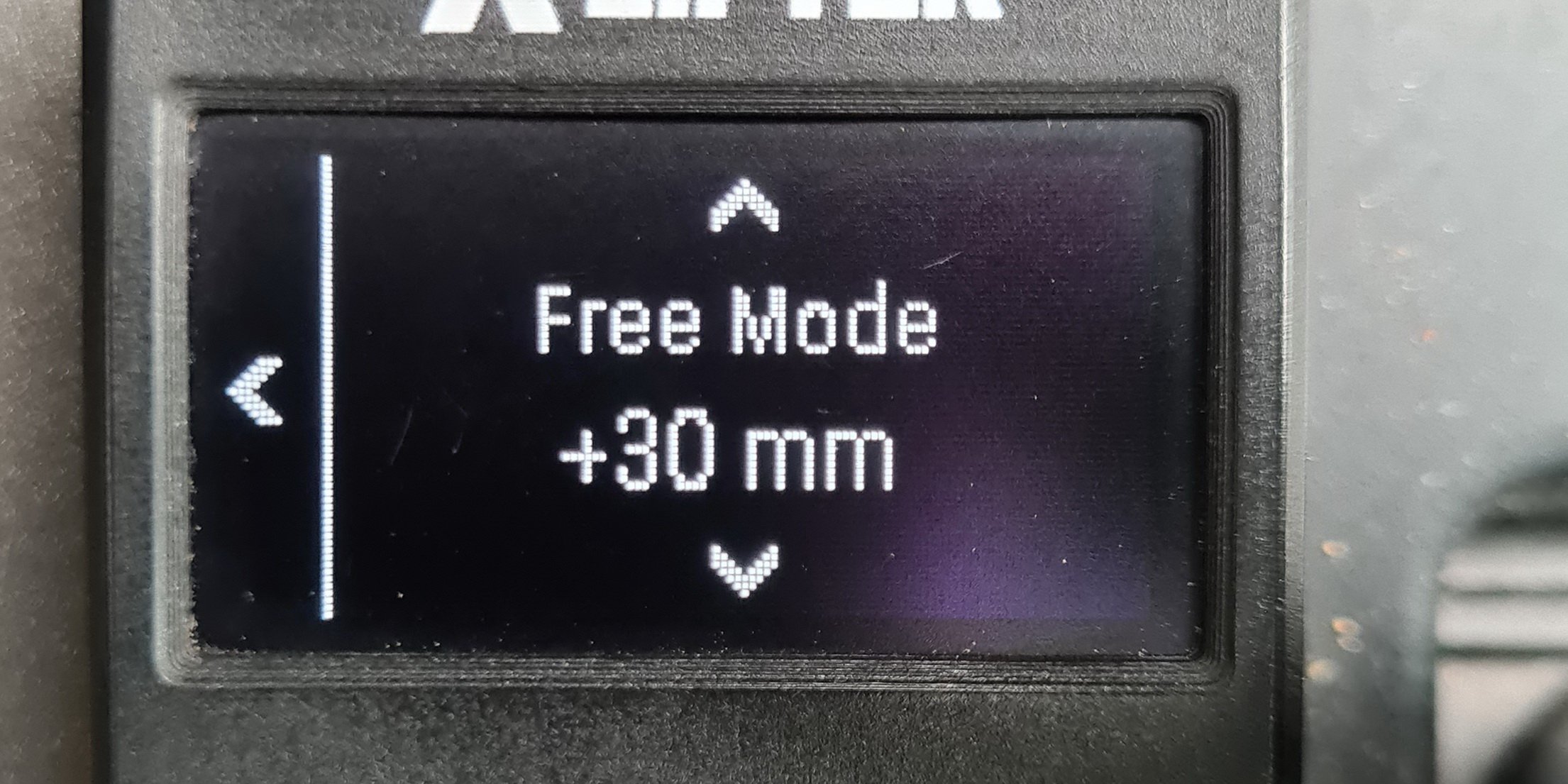

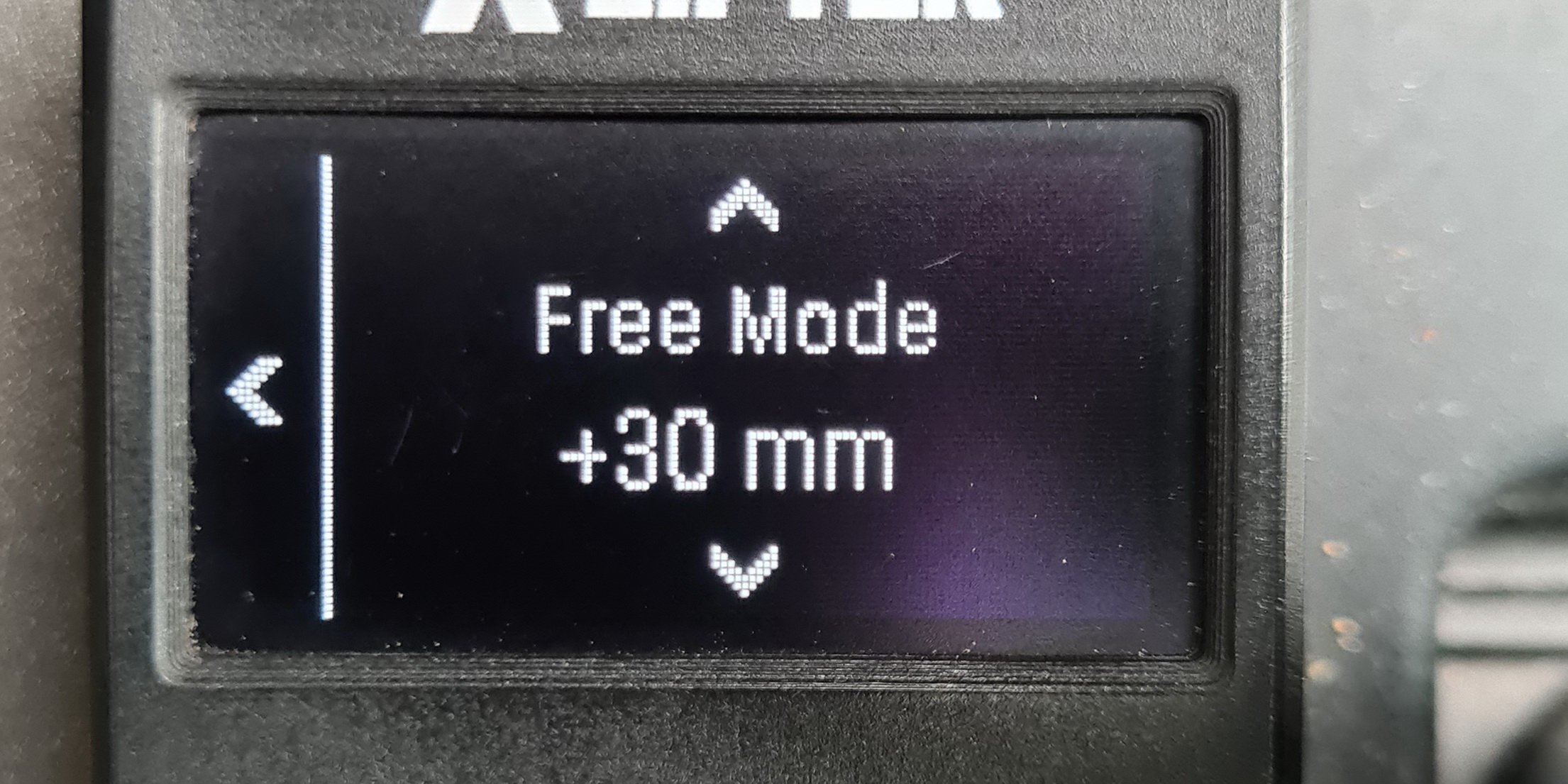

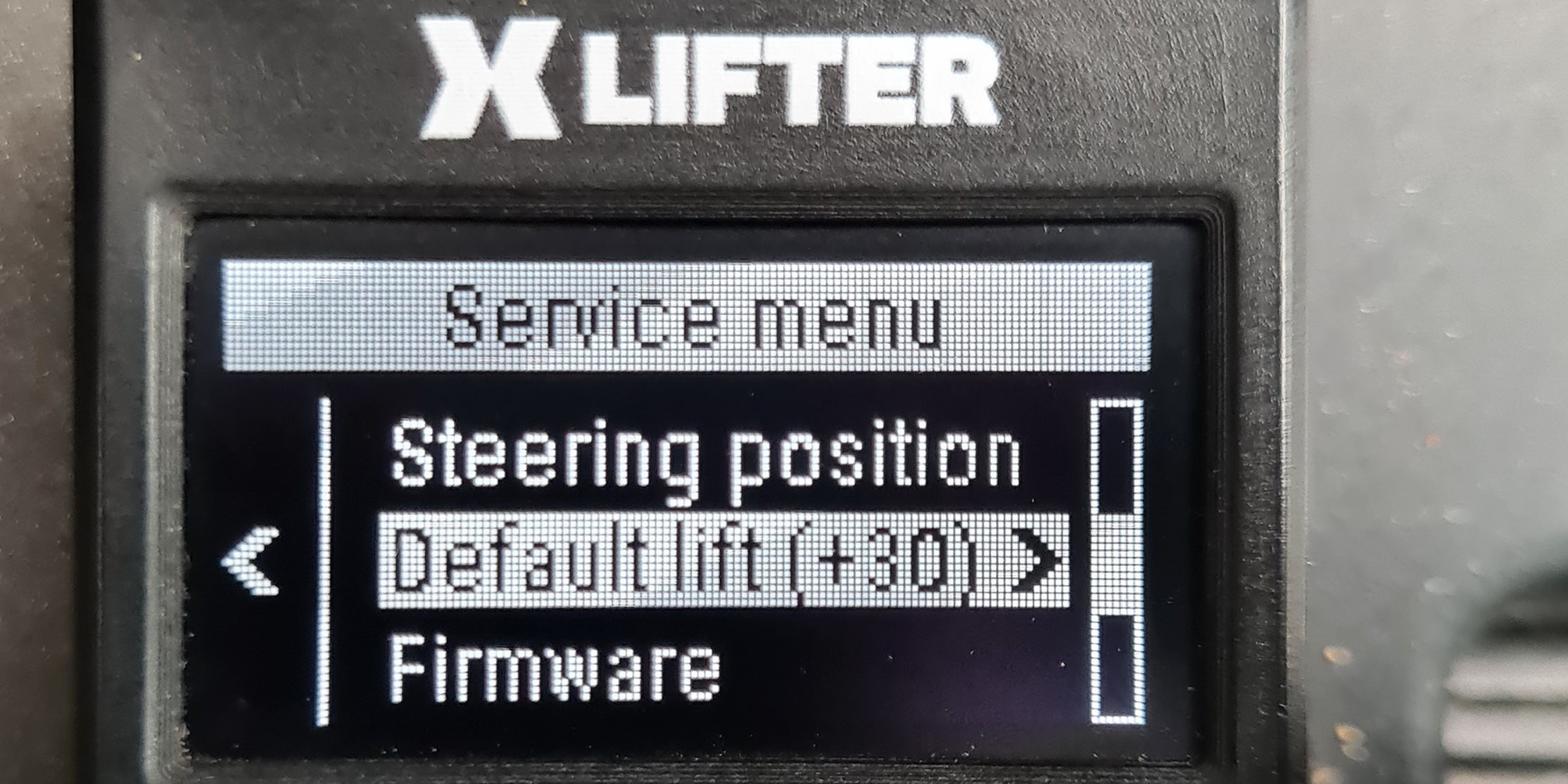

Ahooj,
Tak zase mam novou verzi firmware.
1.05 - ke stazeni zde: https://www.xlifter.com/firmware
Nova funkce: Moznost nastavit "vychozi" zdvih od -15mm do +55mm.
O co jde: Xlifter se po resetu nastavi do +0mm. Reset znamena odpojeni baterky, kabelaze, nebo odpojeni ovladace na vic nez 5 minut kdyz je zapnute zapalovani.
Mel jsem hodne dotazu od lidi, kteri maji 32" a vetsi pneumatiky - aby jim auto nespadlo do standardni polohy a pneu nedreli o podbehy.
Tak jsem to tam dodelal. V servisnim menu je polozka "Default lift" a je mozne nastavit vysku, do ktere XLifter "nabootuje".
Je to malickost, kdo to nepotrebuje, neni potreba upgradovat, pockejte klidne az na dalsi verzi. Navic v realu po odpojeni baterky neni problem jednou kliknout a zvih zase nastavit, Xlifter si ho pak uz bude pamatovat.
Do mobilni aplikace tento upgrade davat nebudu, je to docela pracne.
Ale i tak je svet krasnej :beer :beer :beer

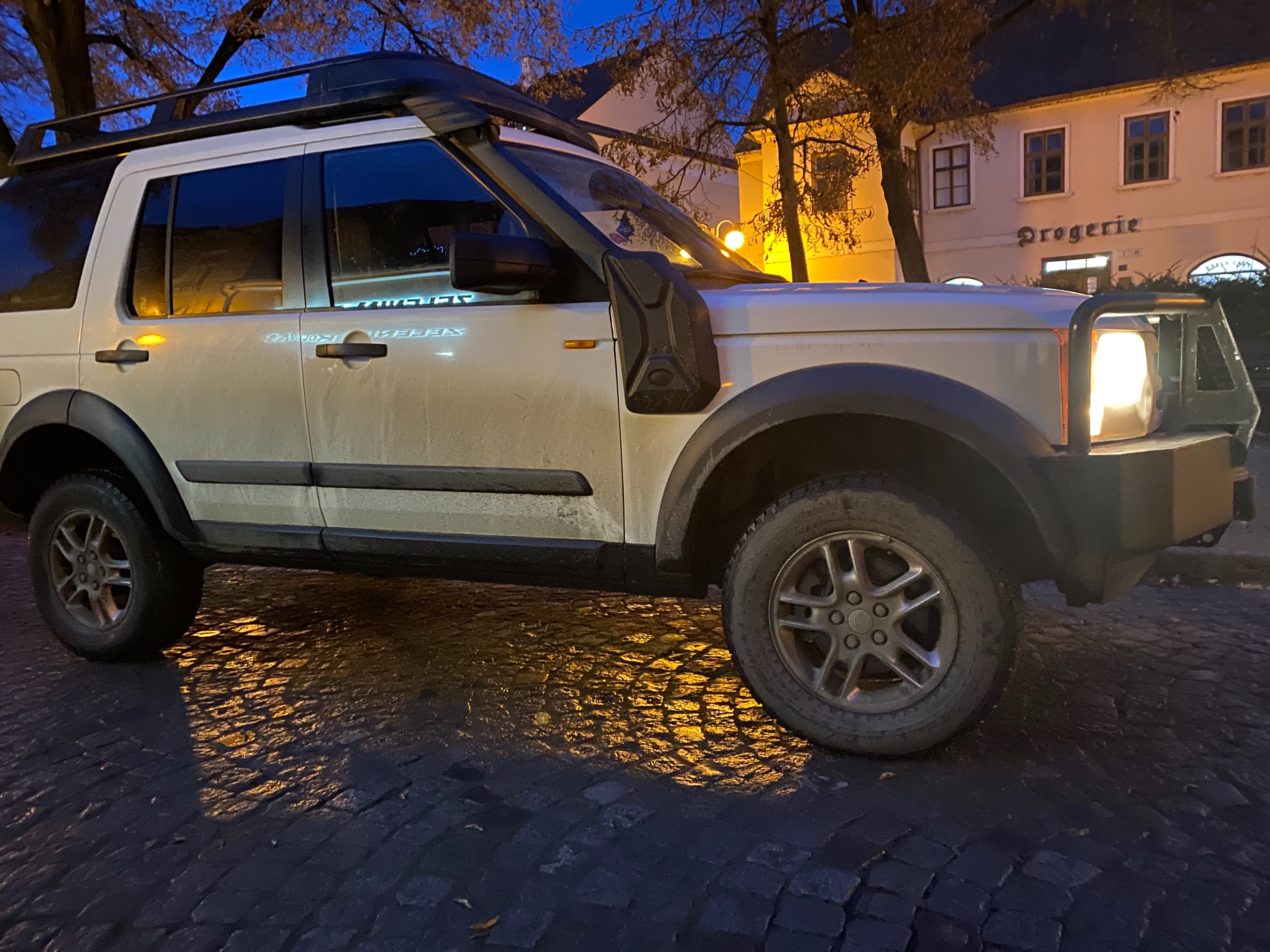

#1054 Příspěvek od Dex » 31 led 2021 04:20
Ahoj, mám jeden postřeh z provozu a v tom množství příspěvků netuším zda se to už řešilo. Jezdím kvůli nastupování, nakládání dcery atd v režimu -25mm a včera večer sem si říkal, ze mi auto vůbec nesvítí, resp svítí kousek před auto( večer moc často nejezdím s D3) a pak mi to došlo, ze světla jsou nastaveny pořád na stejný sklon a tudíš když jsem v -25mm svítí mnohem blíže než v 0. A tím pádem když budu v nějakém režimu +xx mm bude to protijedoucí auta oslňovat. Snad pochopíš co sem tím chtěl říct a jestli se s tím dá něco dělat. Asi je řešení si světla manuálně seřídit v režimu -25mm na STK, ale to zase neřeší ty další režimy.
Příspěvky: 15266
Re: XLIFTER - Vývoj kontroléru výšky pro D3/4/RRS - Český LLAMS
#1055 Příspěvek od MadTom » 31 led 2021 07:28
Pokud auto sjede vpředu i vzadu stejně, tak se sklon světel nezmění a změnu výšky světel o 25mm nepoznáš. Pokud ale předek klesne víc, tak se sklon světel změní a to poznat bude. Postav auto proti zdi a podívej se, jak se mění osvětlená část zdi se změnou výšky auta.

#1057 Příspěvek od Dex » 31 led 2021 08:32
Tak D3 je na vzduchu, žádné serizovani právě nemá. Jen mechanicky pod kapotou bych musel seřídit světla, která by tim pádem zase blbě svítila v jiném režimu výšky. A těch 25mm jde v délce dosvitu poznat.
Kokesek
Příspěvky: 4467
auto: D2,D3,L322,P38,L405
Bydliště: Frydek Mistek
#1058 Příspěvek od Kokesek » 31 led 2021 08:36
Tomas to pise spravne. Jestli mas auto stejne “rovne” ve vsech polohach pak i svetla budou svitit stejne resp. Pod stejnym uhlem. Nemelo by to mit zadny vliv na svetelny tok pred auto. Nebo jen zanedbatelny.
