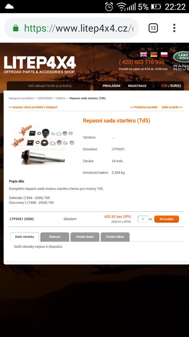

Pozor... Už jednou jsem dával tu sadu z ebaye, páč jsem musel vždycky poklepat startér, aby to jelo. Po pár letech zase jen cvakalo a nic. Tak jsem koupil druhou sadu na repas z ebaye, rozebral startér a nebyl zdaleka tak špatnej, jak poprvé. No i tak jsem to teda vyměnil. Cvakání se zlepšilo asi tak o 30%. Nakonec jsem kontroloval i relátko a prostříkal kontaktolem, stále nic. Uplně na finále jsem sundal ten ořech ze spínačky a celej ho prostříkal, vyčistil. Myslim, že sem to měl i rozebraný uplně, vyčistil kontakty a je to ok. Takže nemusí to být jen solenoid ve startéru. Co se týče té sady na litepu na diskošku - vypadá to uplně stejně, akorát tam jsou navíc ještě ty odfukovací gumičky a tak, který na té sadě z ebaye nejsou, tam jsou jen kontakty měděný a ten hlavní díl.

https://www.litep4x4.cz/detail/freeland ... zapalovani
