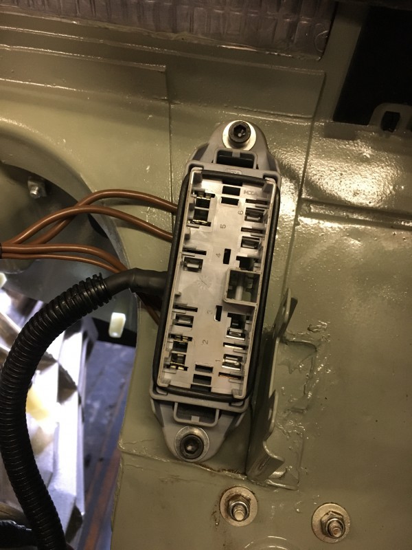

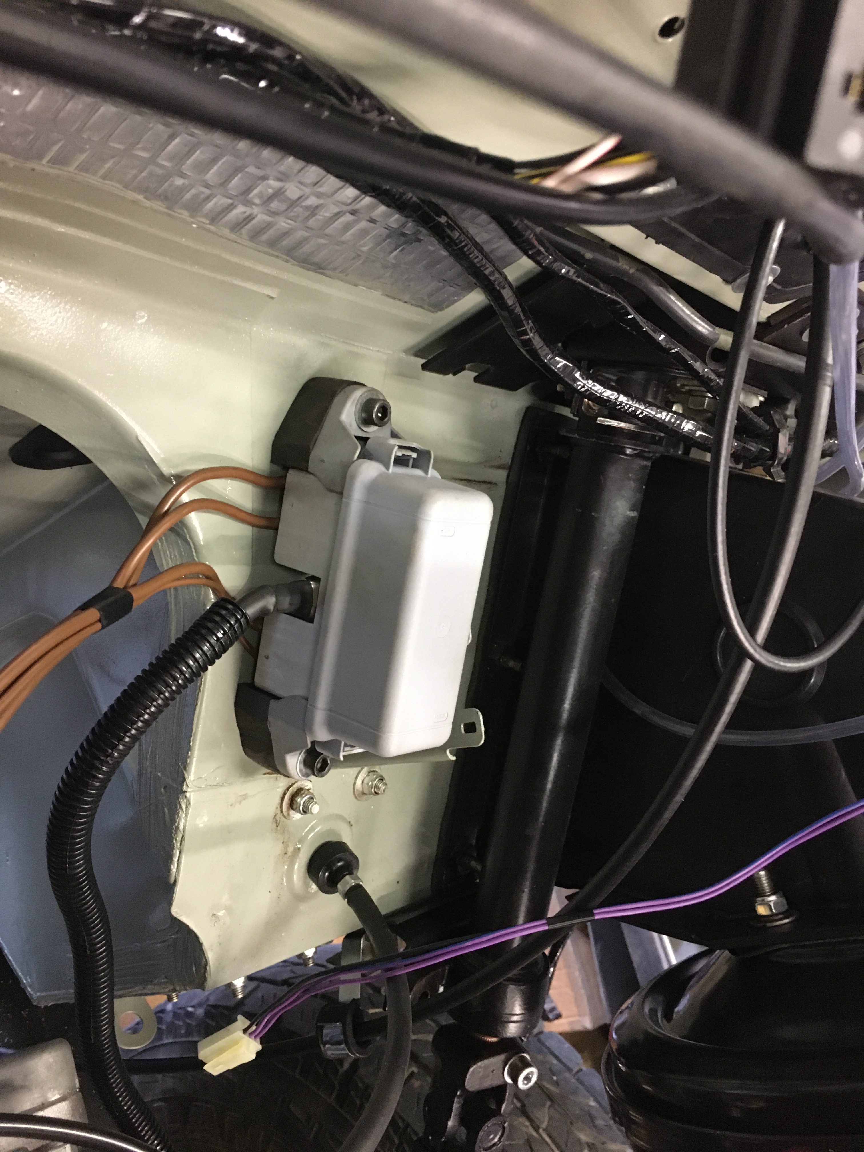

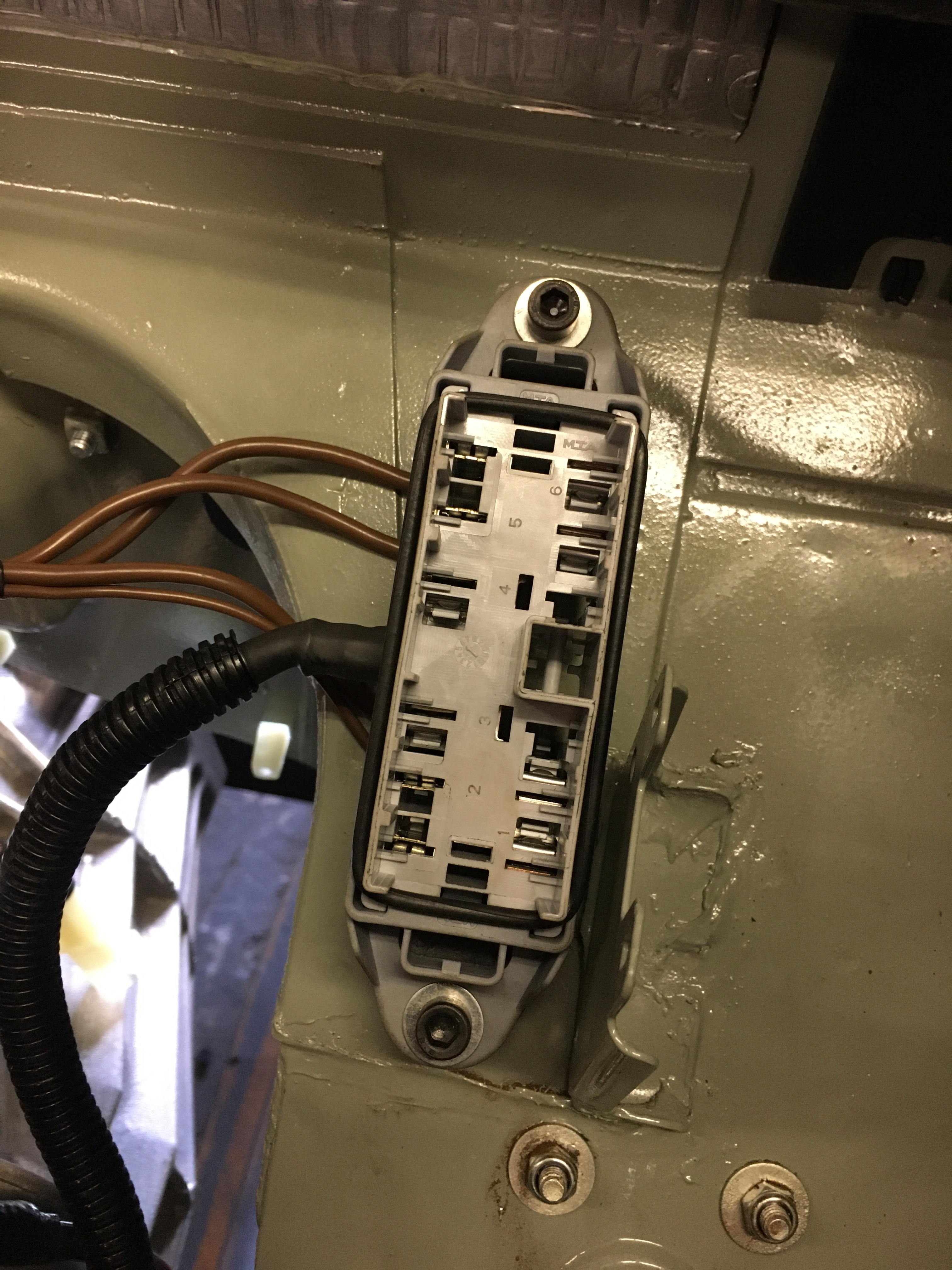

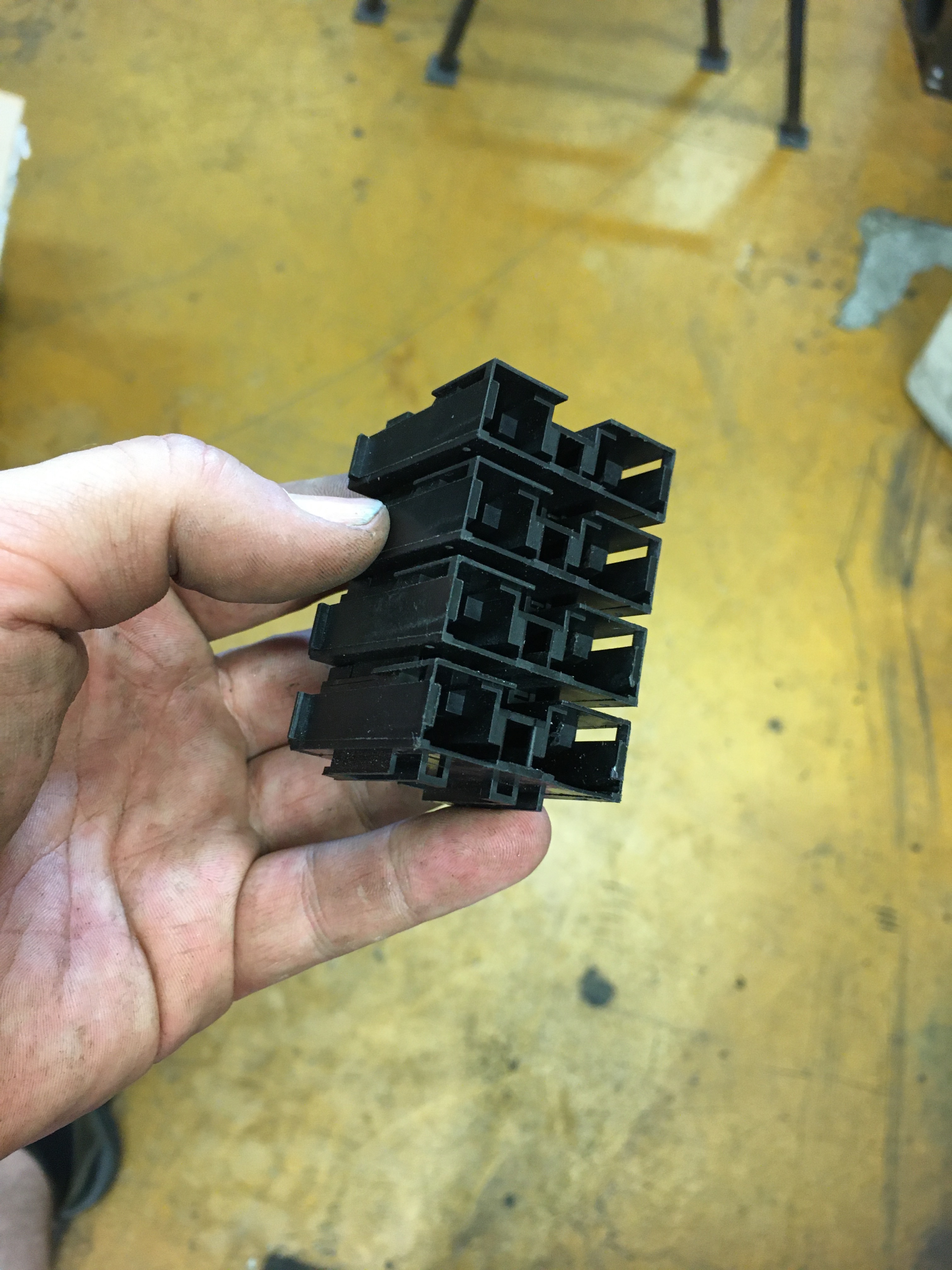

Mam tu dalsi prihodu, jak uplne mala vec muze cloveku pridelat dost prace. Kdyz jsem si nechal udelat elektricky svazek, tak mi anglani psali mail, ze origo pojistkovka co je v motoru se jiz nevyrabi a ze tam daji nahradu. Rikam si cajk, asi to maji promysleny a nevenoval jsem tomu zadnou pozornost. Na ctyri hnedy draty hlavniho privodu elektriky do interieru dali ctyri sokety na maxi pojistky a povazovali to za vyreseny. Nechci zadny pachatelstvi a tak jsem se dal do hledani co nejlepsiho reseni, jak tohle nahradit. Dopadlo to takto a musim rict, ze jsem spokojen. Dokonce jsou tam i 2volne sokety na dalsi prislusenstvi. Celkove reseni na cca mesic, nebot tyto soucasti se u nas nedaji koupit. Cast je z anglie a cast z polska. Distancni podlozky jsem udelal z cerneho silonu. Pod vicko jsem jeste dal slaby gumovy okrouzek aby to taky trochu tesnilo.

Mal si urobit aj foto toho UK "paskvilu".
Neskusal si https://narva.sk/autoelektro-drziaky-po ... c1369.html
Michal21
Příspěvky: 406
Registrován: 07 srp 2018 17:07
tel.: 724125255
auto: Def 110
Bydliště: Horovice
Re: Defender 110 projekt
#567 Příspěvek od Michal21 » 22 čer 2020 21:21
Dali tam presne toto...ale jak to dal uchytit to uz mi nerekli...asi bindrem. To co jsem tam dal je taky od MTA, ale zorientovat se v tom bylo vtipny...

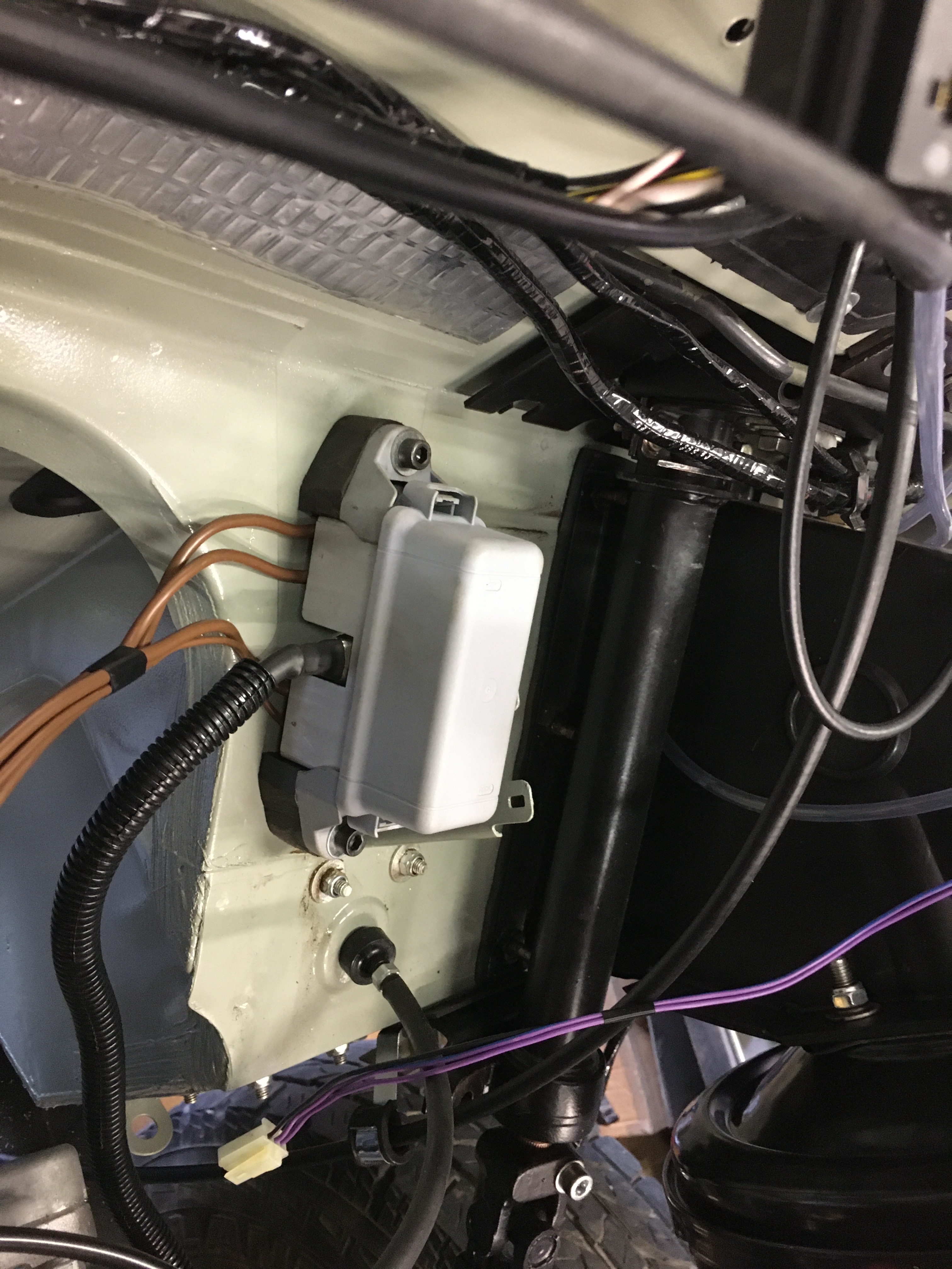

#568 Příspěvek od MadTom » 22 čer 2020 22:12
A fotka otevřené šedivé krabičky by nebyla? A druhý dotaz - píšeš, že jsi tam dal kousek gumy, aby to bylo "vodotěsné". Nestane se, že by ti tam kvůli tomu voda zůstala uvnitř, místo toho, aby normálně vytekla? Moje zkušenost s vodotěsnýma věcma je takové, že ta voda se tam vždy dostane, i kdyby měla jenom zkondenzovat, ale ven už rozhodně nevyteče, takže to dělá buďto nežádoucí svody, nebo alespoň hnije.

Jo, samozrejme existuji nejaky uchyty. Nicmene moje myslenka byla mit sofistikovany reseni v krabicce. Na cernych soketech je jen pruhledna krytka a jeste na me pusobi dost forove.
Foto vnitrku. Krabicka je zespod od fastonu pristupna, takze se vlhkosti nebojim. Spis sem taky chtel, aby tam vicko pekne festne cvaklo, proto ten okrouzek.
Příspěvky: 15299
#571 Příspěvek od MadTom » 23 čer 2020 21:08
Tak je to správně - krabička v provedení "IP68" s dírou dole. :yes

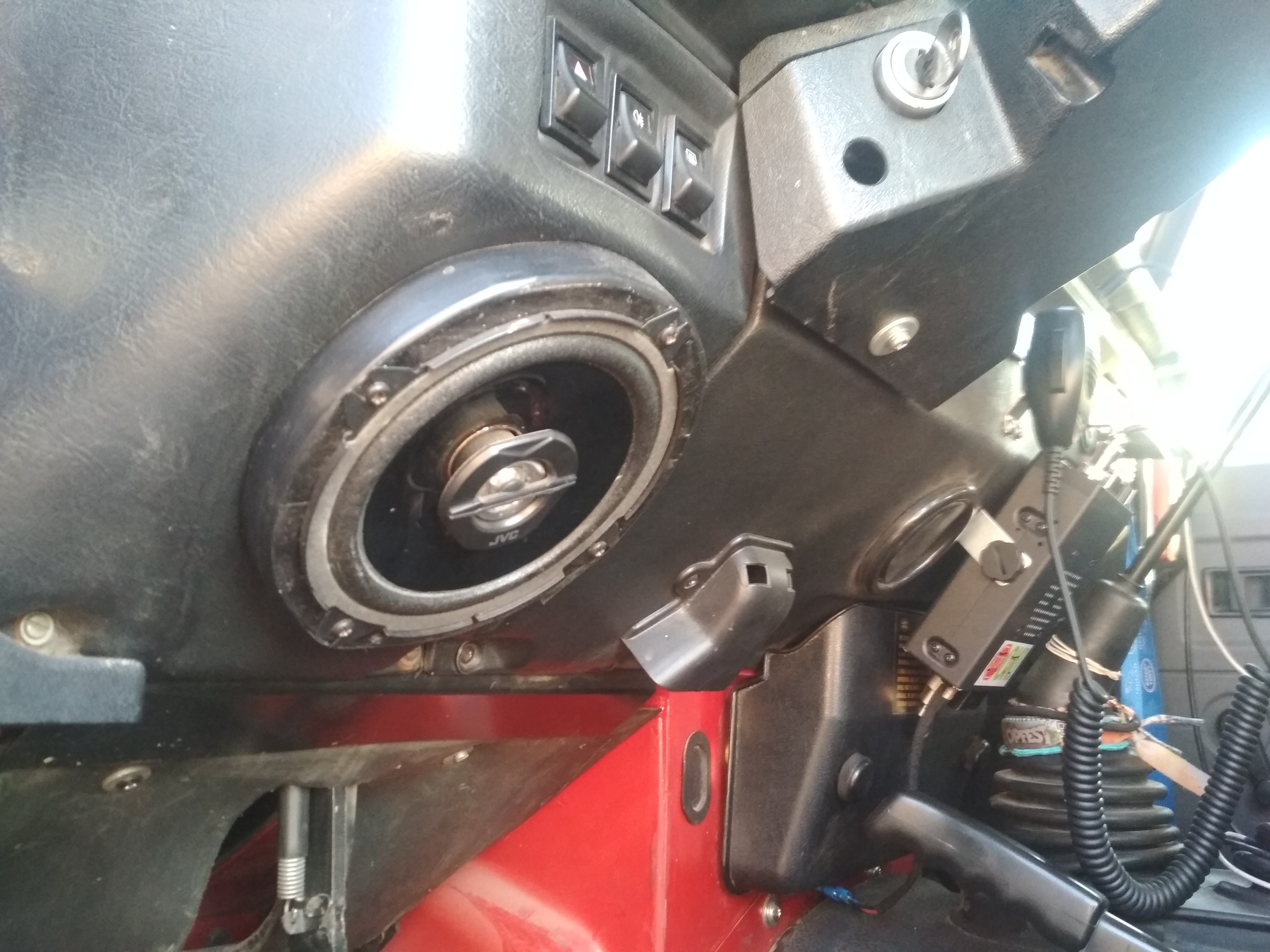

Michale, tie repraky do palubky sa ti v pohode vosli ? Mne tam bojuju o miesto s motorkem stieracov. Jak su asi hlboke ? Ked ich prichytim na tie povodne distancne kruzky, tak mi odtlaca ten maly diel palubovky a je to tam dost nasponovane.

No dostat je tam je docela problem. Distancni krouzky se musi udelat nove. jeste jsem se k tomu nedostal. Az to bude aktualni podelim se.

Ja mám distancny krúžok z dosky a je tam repracik ktorý má 13 CM v priemere. Mám len tieto dva a hra to skvelé.

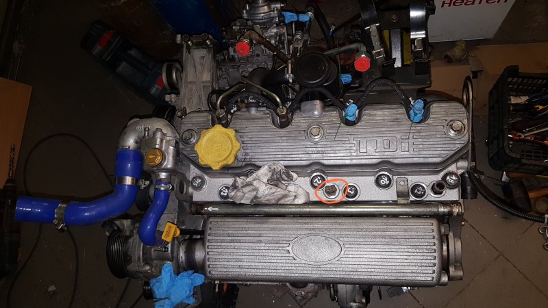

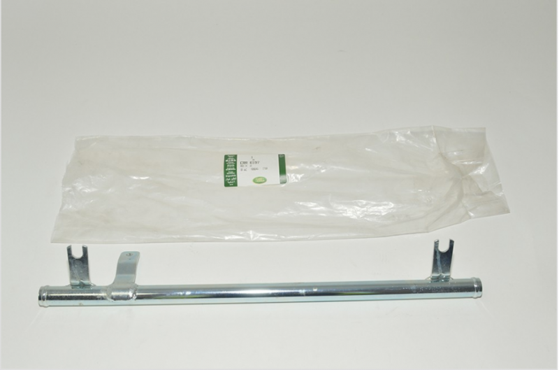

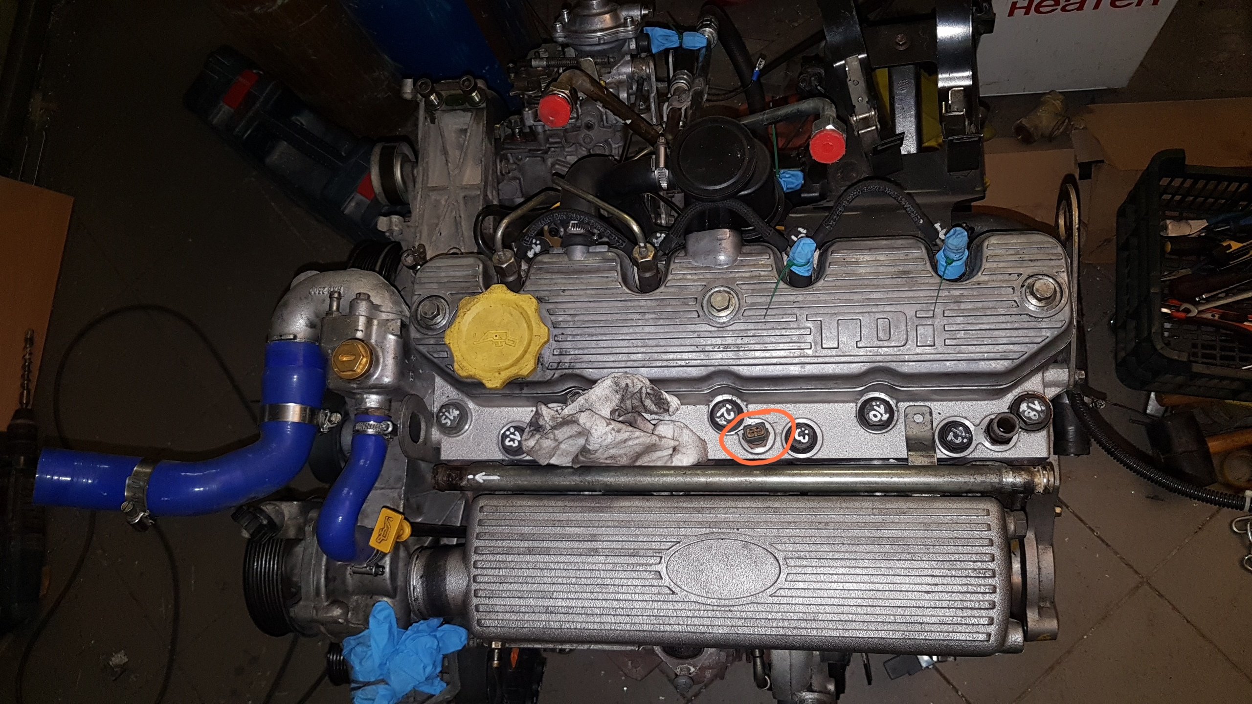

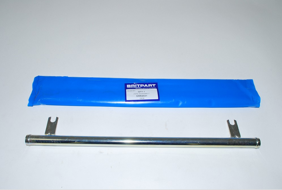

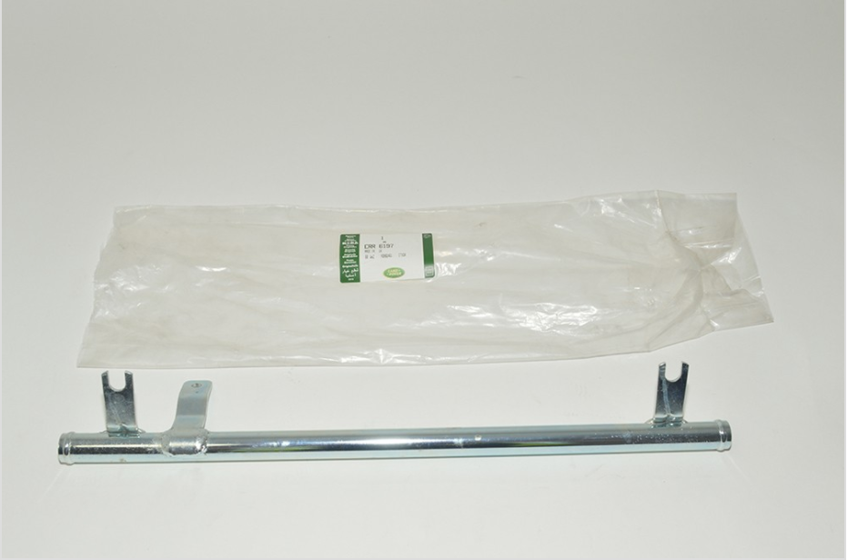

Kluci nevite jaka trubka patri na trikilo? dik
martin1979
Příspěvky: 124
Registrován: 24 říj 2018 14:51
#576 Příspěvek od martin1979 » 26 čer 2020 13:40
Podla lrworkshop.com by mali byť oba na 300 ..

#577 Příspěvek od mr-tomas » 26 čer 2020 15:46
Asi oba, záleží jestli používáš to čidlo teploty v hlavě, pak tam bude asi připevněnej kabelovej svazek co vede k němu.

#578 Příspěvek od Michal21 » 26 čer 2020 16:41
Ja tam asi zadny cidlo nemam. Kouknu.

#579 Příspěvek od mr-tomas » 26 čer 2020 16:47
Je to tohle čidlo, ani nevim k čemu je, konektor na svazku se rozpadl a proto není zapojenej.
