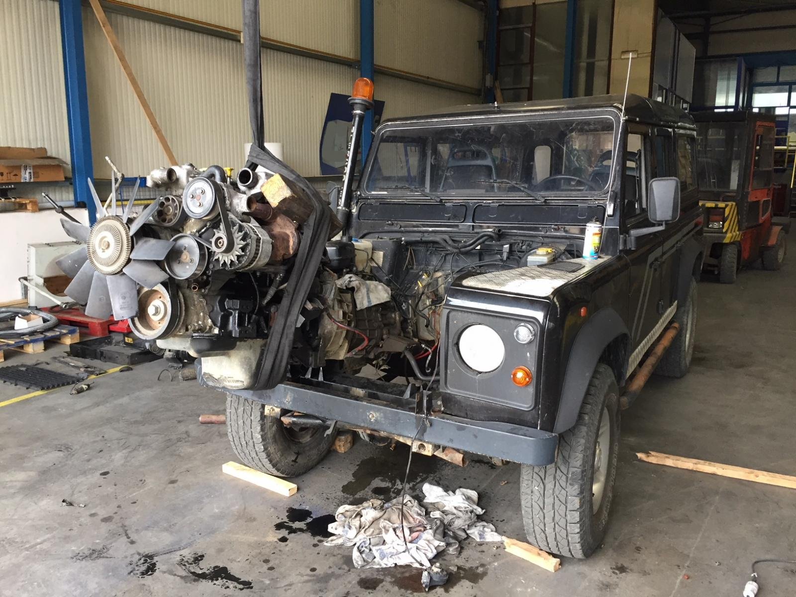

Zdravím vespolek. Po letech obdivování a slintání jsem se konečne posunul do fáze vlastnění. Sháněl jsem delší dobu defendra 300tdi ve šrotovém stavu na takovou řekněme větší opravu. Rád bych se touto cestou podělil o radosti, které me opravou provázejí. :-)
Takze. Auto jsem koupil nabourany na predek, cely agregat se uthl ze silentbloku, prorazil chladič a ulamal ucha přídavky. Prace jak na kostele. Jsem mile prekvapen jednoduchosti tohodle auta.

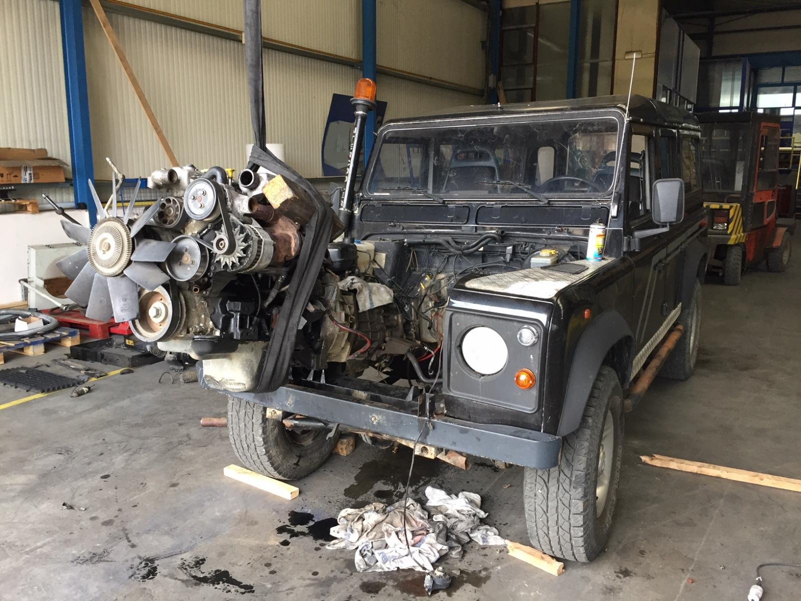

Vsechno muselo ven...cca 2 hodiny v jednom cloveku. dela se na tom skvele... :-)

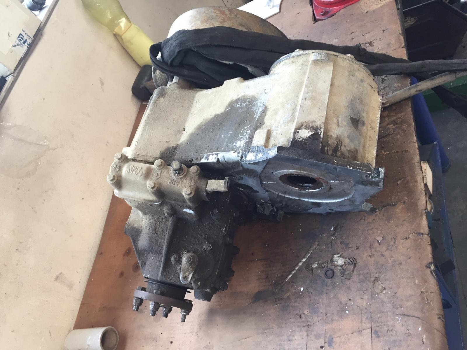

#7 Příspěvek od Michal21 » 24 zář 2018 19:27
Pri rozborce pridavky jsem narazil na neresitelny problem. Na diferaku se protocilo lozisko a oprava takove veci neni uplne sranda. Nemate nekdo pozitelny diferak k dispozici? Na vnitrku nezalezi. Nebo ma nekdo zkusenosti s koupi noveho diferaku?

Re: Defender 110 projekt
#8 Příspěvek od mildo123 » 24 zář 2018 19:46
Pozri:
https://www.ashcroft-transmissions.co.u ... tials.html
ked som repasoval svoju pridavku bral som veci od nich. Postovne a doprava do tyzdna.
A ked nieco pouzite, tak aj nato su tu ludia... :)
... a este, ako myslis pretocilo lozisko? Vies to odfotit? Dostalo to ranu od predneho kardanu ci ako?

#10 Příspěvek od DanoDEF » 24 zář 2018 20:27
...este si skontroluj ci nie je za tym prednym loziskom prasknute osadenie loziska ked to dostalo ranu zvykne byt aj kriadel v prevodovke od predneho kardanu skrivena a to lozisko vyrazi material za nim.

#11 Příspěvek od Michal21 » 24 zář 2018 20:30
Lozisko se asi kouslo a protocilo na hrideli, takze uz tam neni rozmer pod lozisko. Je tam o dve desitky min. Chromovat se mi to nechce. Problemem je, ze jsem pridavku okouknul, objednal veci v anglii, vlastne teda i celej pajsl do diferaku a pak zjistil ze je teleso bud na vyhozeni nebo na velkou opravu. Na ten samosvor uz jsem koukal, asi to tak dopadne, jestli nekdo nema pod ponkem pouzitelny kus...
#13 Příspěvek od Mira 101 » 24 zář 2018 21:09
Nee,pokud nedáš mezinápravu,protočí se 1no přední cestou nejmenšího odporu,zařadíš mezinápravu,tak ze bude hrabat jedno ve předu a obě vzadu ze samosvorem. :wink:
defík,D1,RRC má origo otevřené dify oba stejné a mezinápravu,bez ní hrabe jen jedno,s ni jen jedno na každé nápravě, :wink: .
Mira 101
Příspěvky: 1279
tel.: 777667094
auto: D1 300Tdi
Bydliště: Morava
#14 Příspěvek od Mira 101 » 24 zář 2018 21:15
Jo akdyž máš tu přídavku venku,tak kromě ložisek timken,určitě vyřeš tu osku co je napevno a je pruchozí ven jen s Okroužkem,tam to začne velmi brzy dost chcát,je tady o tom už napsáno,nejlépe zafrézovat a nalepit nějaky víčko,nebo to nějak předělat,už si to taky nepamatuju....
už vím,jsou 2 zpusoby,jedno je zvětšit otvor v těle a nalisovat pouzdro,druhy je zakrátit hřidel orovnat vymačkanej otvor a na gasket nalepit víčko,ať se daří,synchron 1/2 bývá nejčastěji v háji,na spojce nezapomen dát ty plastovy příchytky na ložisko,potom chrastí na volnoběh,a vypínací páku namaž nějakou nanovazelínou,jak se časem vyhřeje,tak vrže,nebo vrtnout dírku na mazání...….

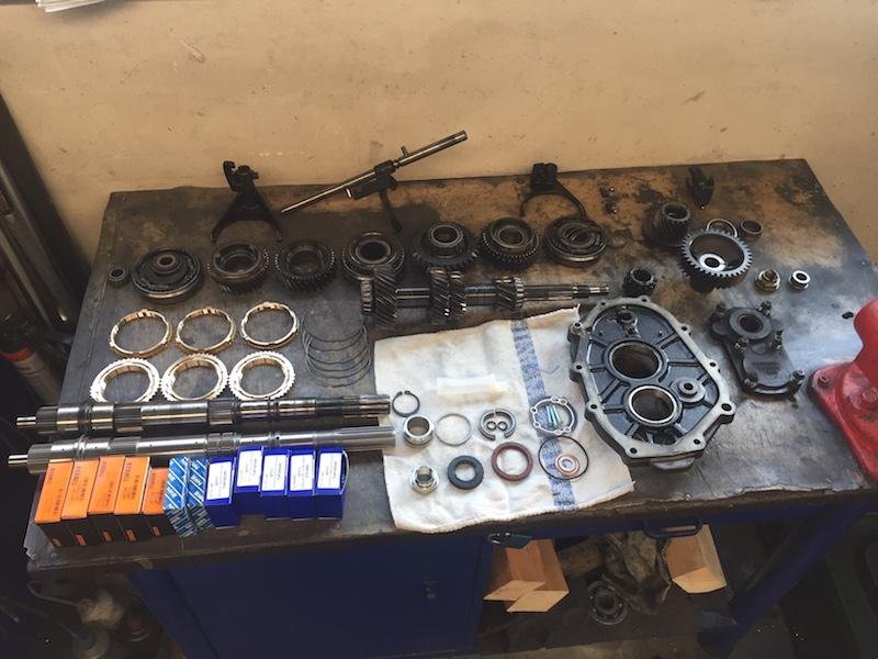

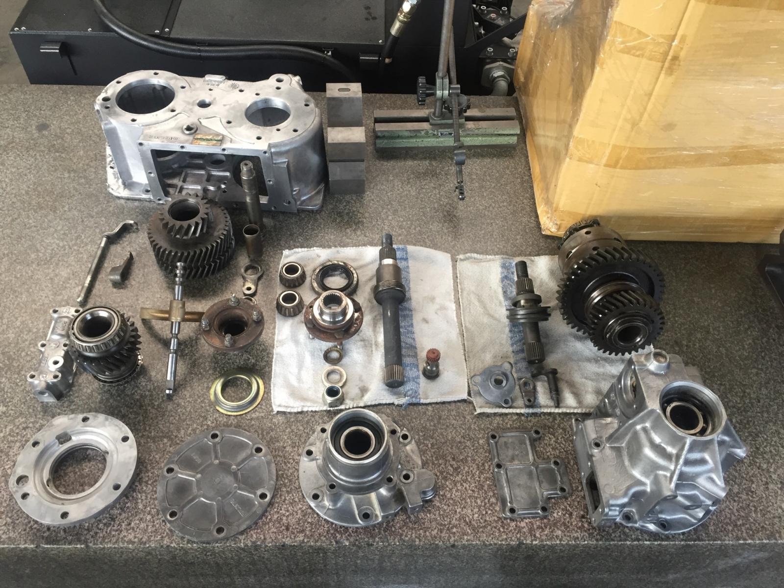

#15 Příspěvek od Michal21 » 24 zář 2018 21:55
Diky za postrehy, na hridel kouknu. V hlavni prevodovce se meni komplet kit od ashcroftu, hlavni hridel, vsechny vidlicky, modifikovany privod oleje od ashcroftu. Premyslim nad delsi radici kuzelkou pro kratsi drahu paky. Nikdy jsem to nezkousel, ale libi se mi to.
