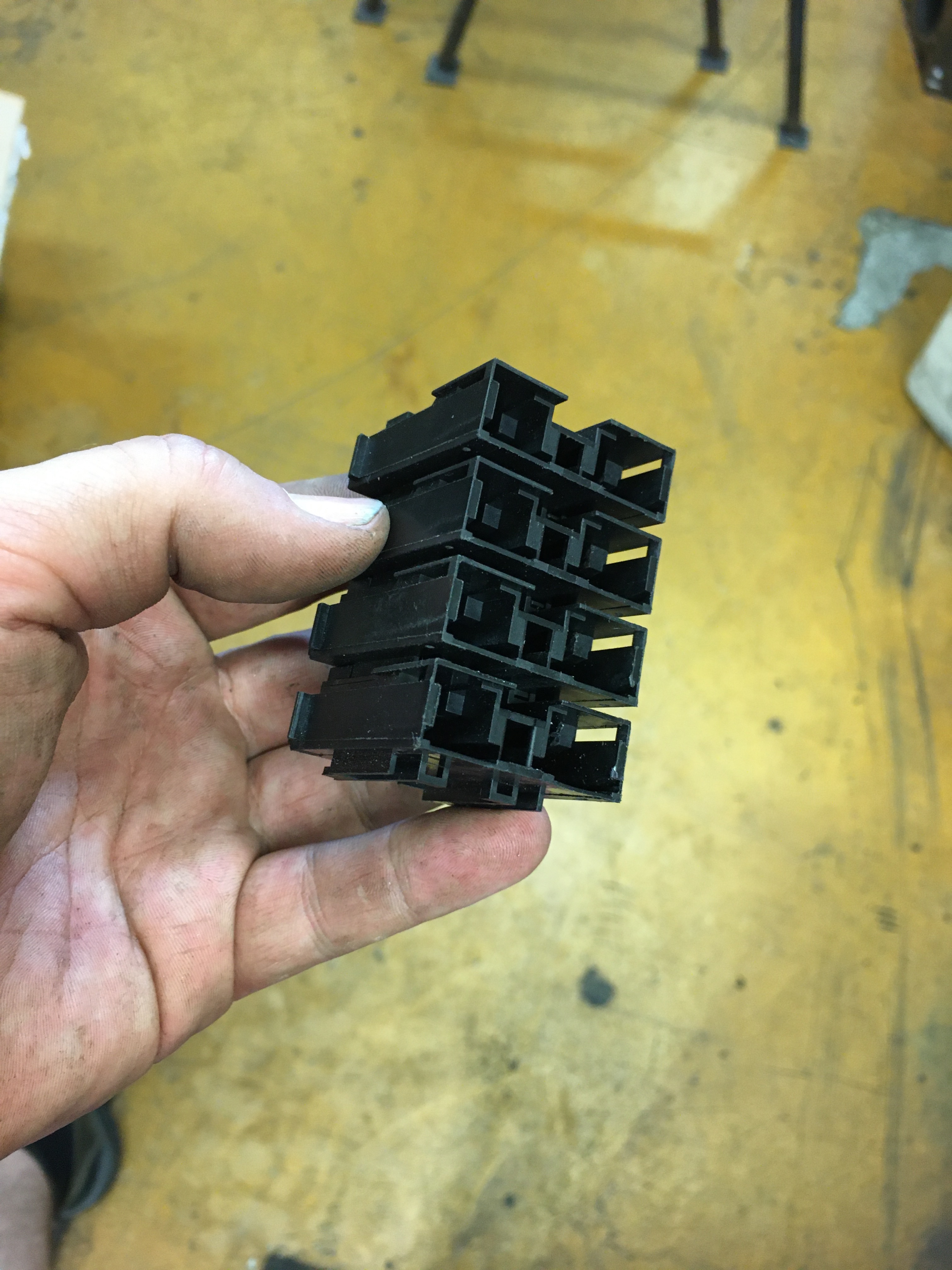

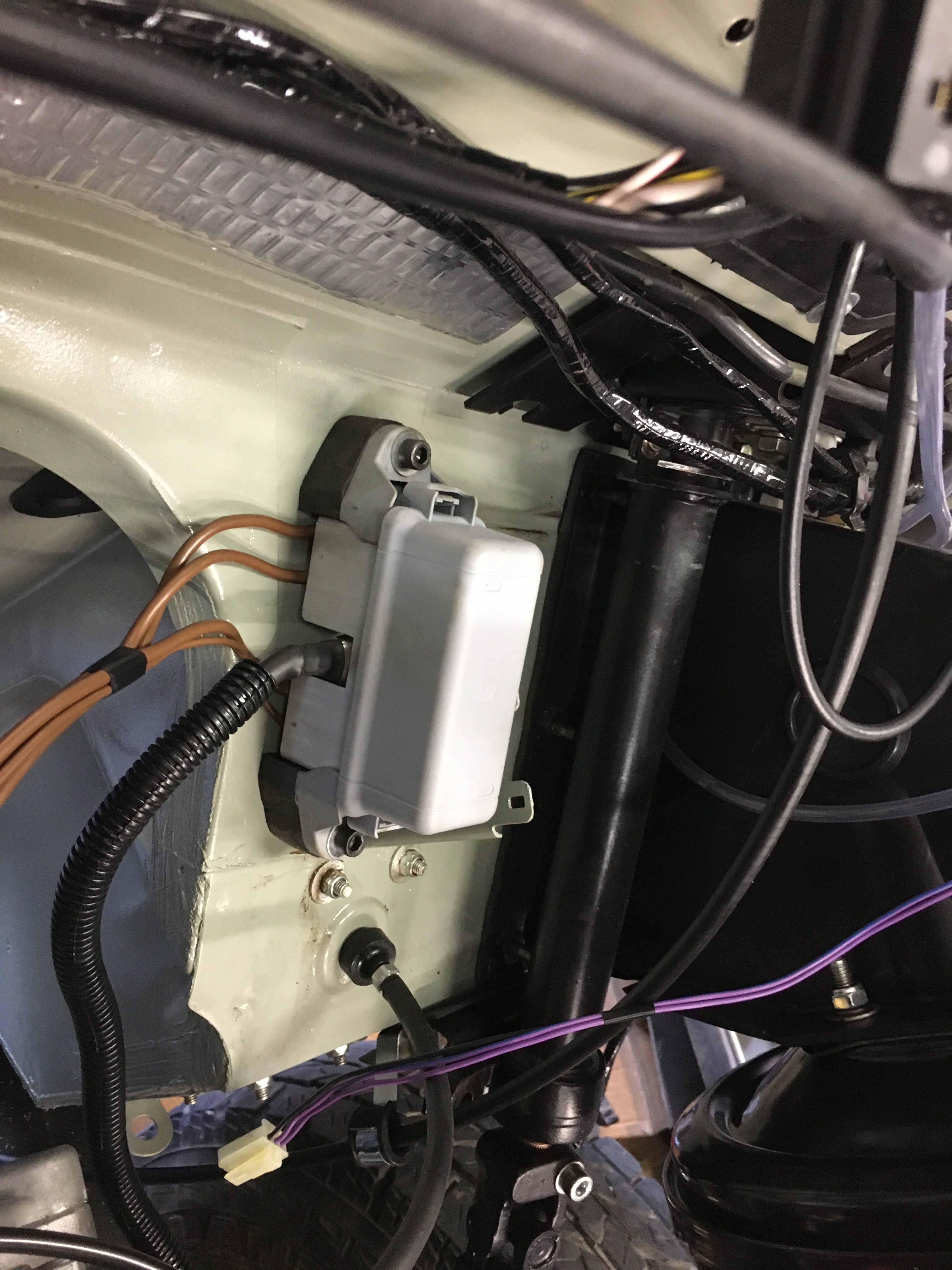

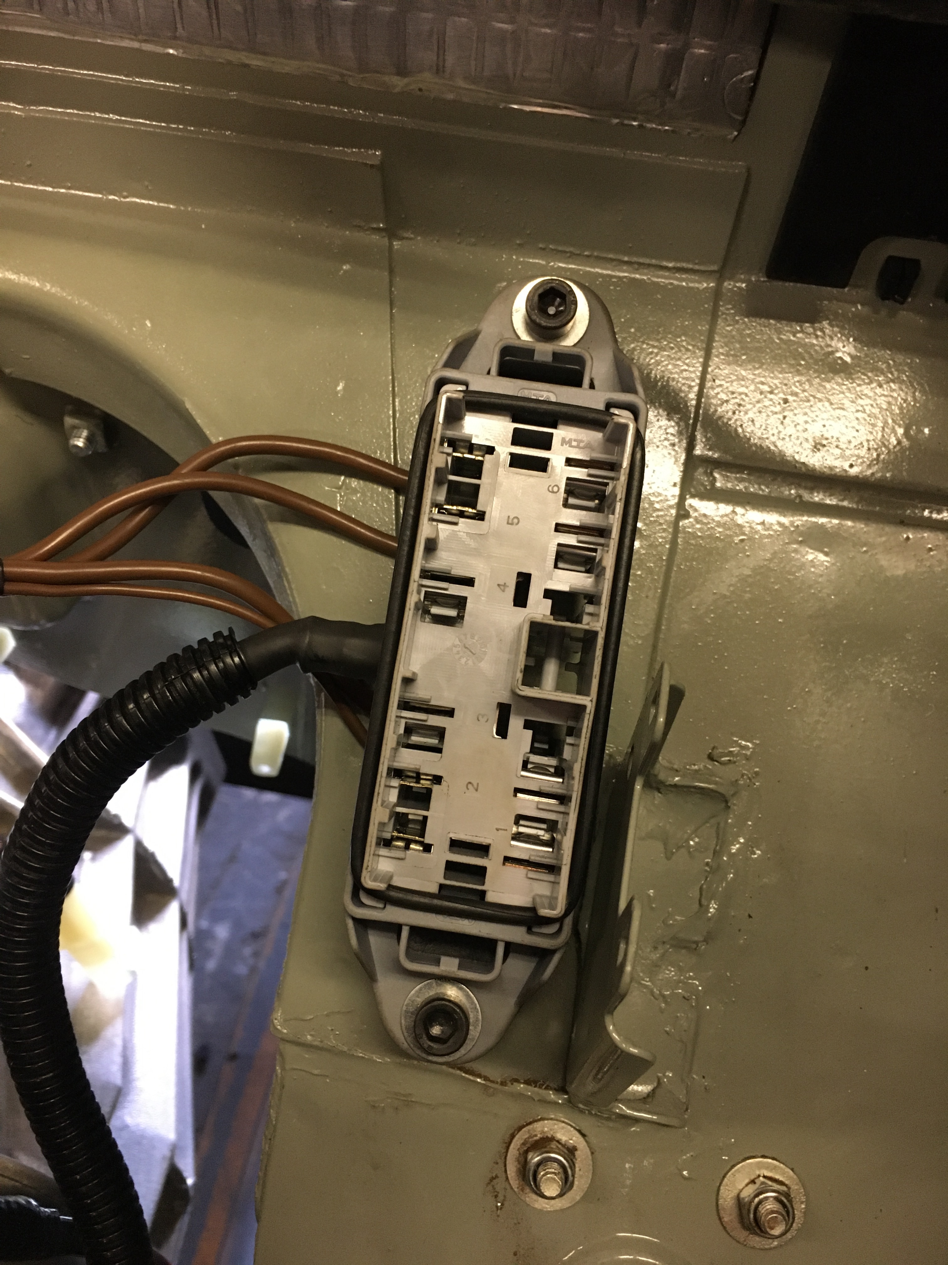

Mam tu dalsi prihodu, jak uplne mala vec muze cloveku pridelat dost prace. Kdyz jsem si nechal udelat elektricky svazek, tak mi anglani psali mail, ze origo pojistkovka co je v motoru se jiz nevyrabi a ze tam daji nahradu. Rikam si cajk, asi to maji promysleny a nevenoval jsem tomu zadnou pozornost. Na ctyri hnedy draty hlavniho privodu elektriky do interieru dali ctyri sokety na maxi pojistky a povazovali to za vyreseny. Nechci zadny pachatelstvi a tak jsem se dal do hledani co nejlepsiho reseni, jak tohle nahradit. Dopadlo to takto a musim rict, ze jsem spokojen. Dokonce jsou tam i 2volne sokety na dalsi prislusenstvi. Celkove reseni na cca mesic, nebot tyto soucasti se u nas nedaji koupit. Cast je z anglie a cast z polska. Distancni podlozky jsem udelal z cerneho silonu. Pod vicko jsem jeste dal slaby gumovy okrouzek aby to taky trochu tesnilo.
Re: Defender 110 projekt
Mal si urobit aj foto toho UK "paskvilu".
Neskusal si https://narva.sk/autoelektro-drziaky-po ... c1369.html

Dali tam presne toto...ale jak to dal uchytit to uz mi nerekli...asi bindrem. To co jsem tam dal je taky od MTA, ale zorientovat se v tom bylo vtipny...

A fotka otevřené šedivé krabičky by nebyla? A druhý dotaz - píšeš, že jsi tam dal kousek gumy, aby to bylo "vodotěsné". Nestane se, že by ti tam kvůli tomu voda zůstala uvnitř, místo toho, aby normálně vytekla? Moje zkušenost s vodotěsnýma věcma je takové, že ta voda se tam vždy dostane, i kdyby měla jenom zkondenzovat, ale ven už rozhodně nevyteče, takže to dělá buďto nežádoucí svody, nebo alespoň hnije.
... k tym drziakom poistiek urcite je aj montazny drziak ale to asi nedomysleli. Kazdopadne si sikovnejsi ako "technici" v UK.

Jo, samozrejme existuji nejaky uchyty. Nicmene moje myslenka byla mit sofistikovany reseni v krabicce. Na cernych soketech je jen pruhledna krytka a jeste na me pusobi dost forove.
Foto vnitrku. Krabicka je zespod od fastonu pristupna, takze se vlhkosti nebojim. Spis sem taky chtel, aby tam vicko pekne festne cvaklo, proto ten okrouzek.

Tak je to správně - krabička v provedení "IP68" s dírou dole.

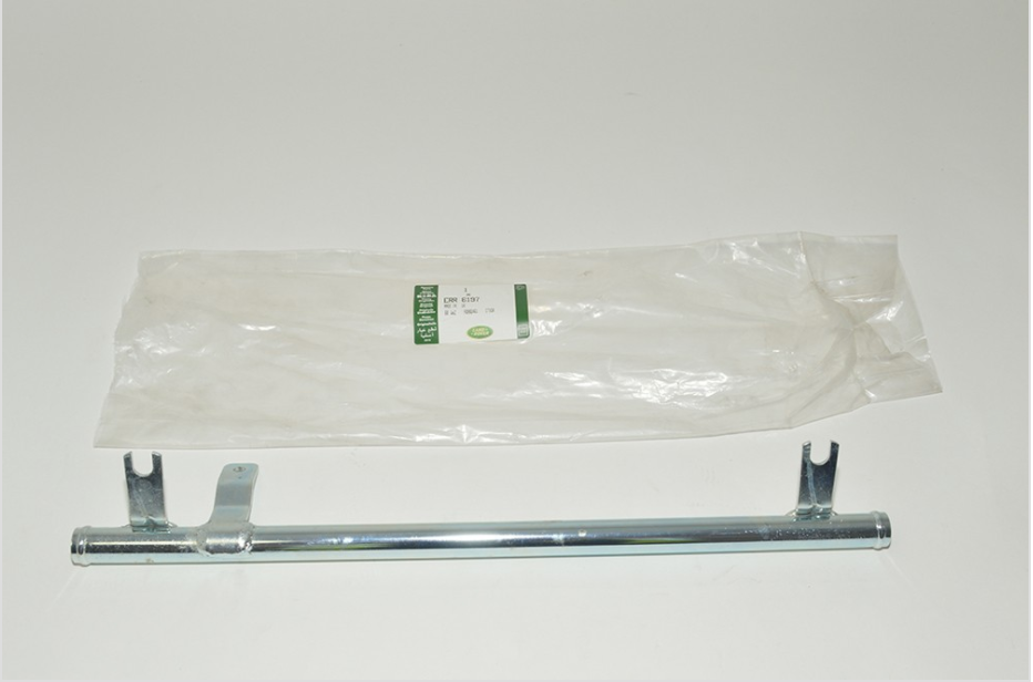

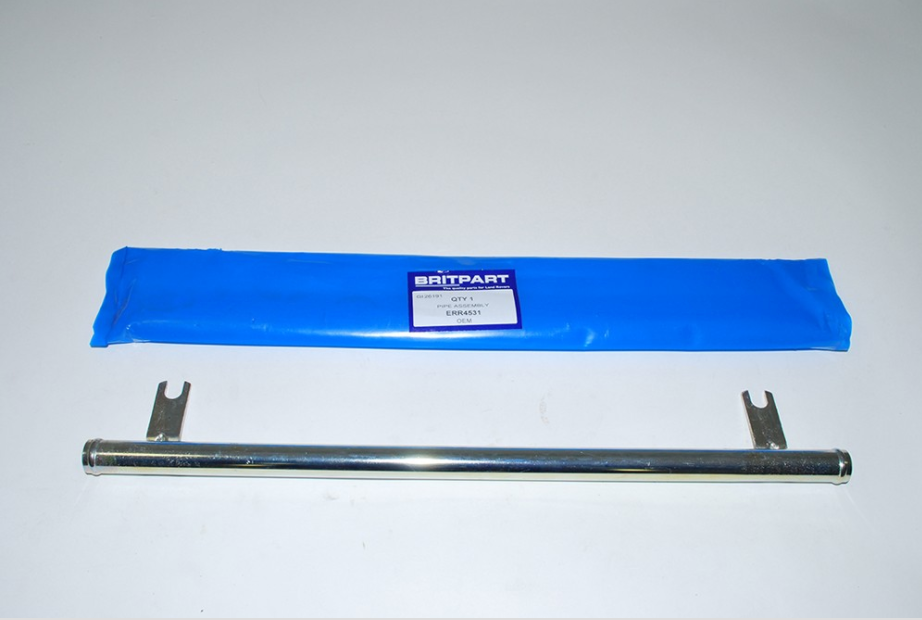

Podla lrworkshop.com by mali byť oba na 300 ..
Asi oba, záleží jestli používáš to čidlo teploty v hlavě, pak tam bude asi připevněnej kabelovej svazek co vede k němu.
