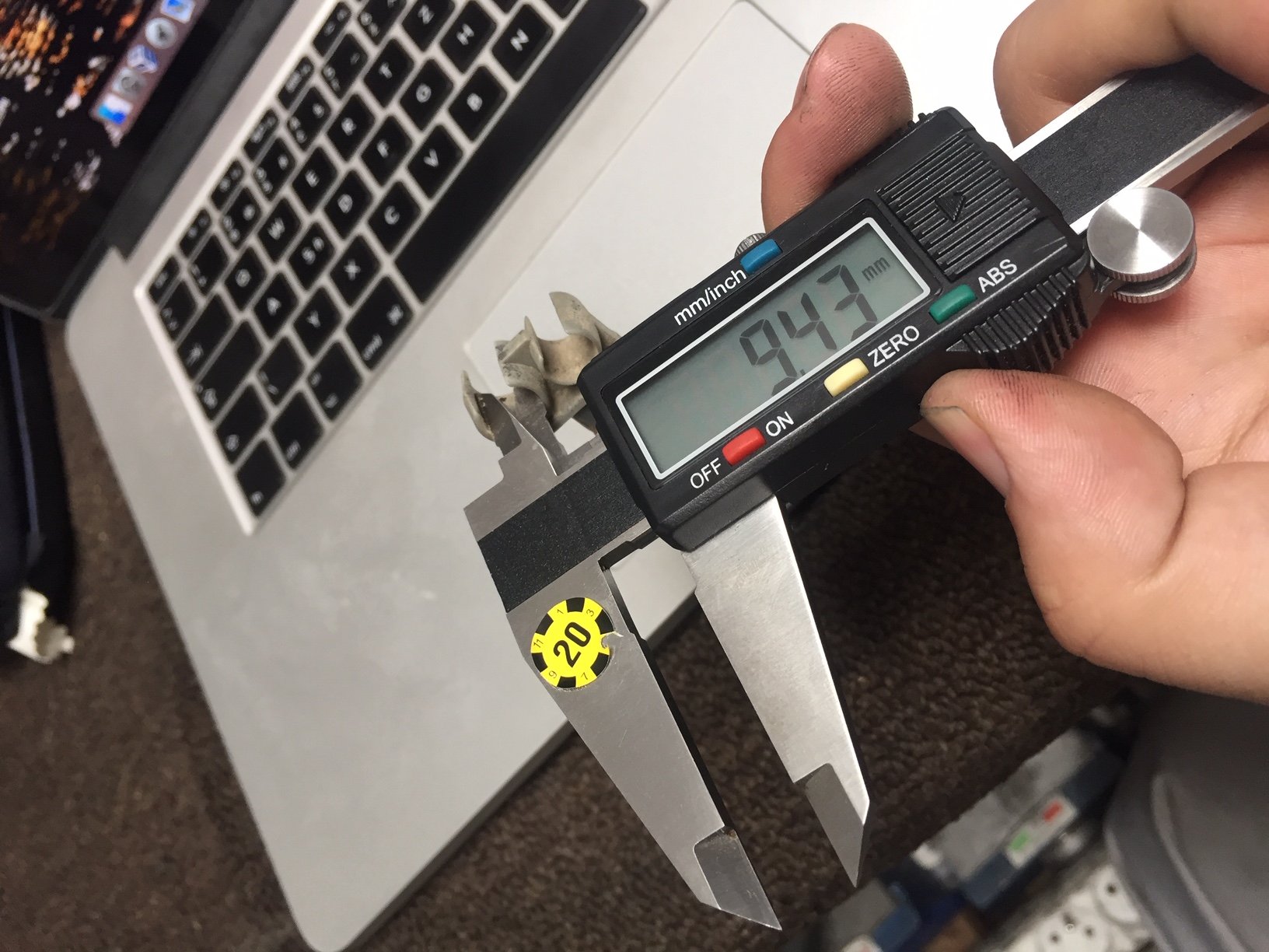

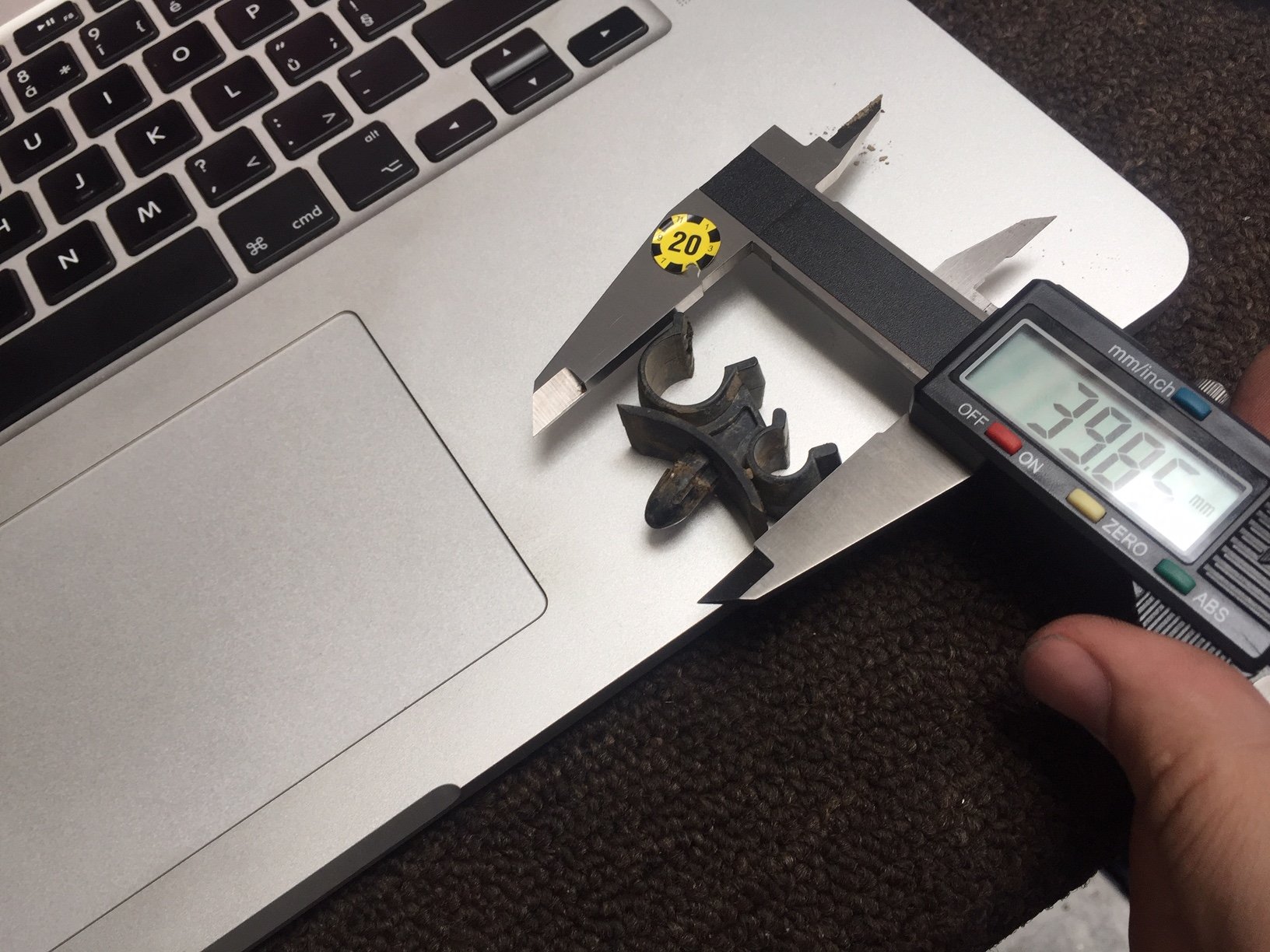

Pomohl byste nekdo prosim s objednacimi cisly prichytek hadic a trubek na ramu?
1.single 5mm
Michal21
Příspěvky: 406
Registrován: 07 srp 2018 17:07
tel.: 724125255
auto: Def 110
Bydliště: Horovice
Re: Defender 110 projekt
#223 Příspěvek od Michal21 » 02 srp 2019 12:12
2.single 6mm
Michal21
Příspěvky: 406
tel.: 724125255
auto: Def 110
Bydliště: Horovice
#224 Příspěvek od Michal21 » 02 srp 2019 12:12
3.single 8mm
Michal21
Příspěvky: 406
tel.: 724125255
auto: Def 110
Bydliště: Horovice
#225 Příspěvek od Michal21 » 02 srp 2019 12:12
4.double 9.5/8mm
Michal21
Příspěvky: 406
tel.: 724125255
auto: Def 110
Bydliště: Horovice
#226 Příspěvek od Michal21 » 02 srp 2019 12:13
5.double 13.5/8mm

#227 Příspěvek od VencaZE » 02 srp 2019 13:38
Tady jsou všechny možný.
Levný bohužel stojí za houby a originály jsou drahý :-(
https://www.litep4x4.cz/kategorie/defender/brzdy
#228 Příspěvek od eliott » 02 srp 2019 13:55
Většinu máme skladem. Pokud nejsou na shopu, stačí poslat fotky do mailu.

Diky za odpovedi, beru hromadu veci z anglie a tak bych to k tomu rad prihodil.

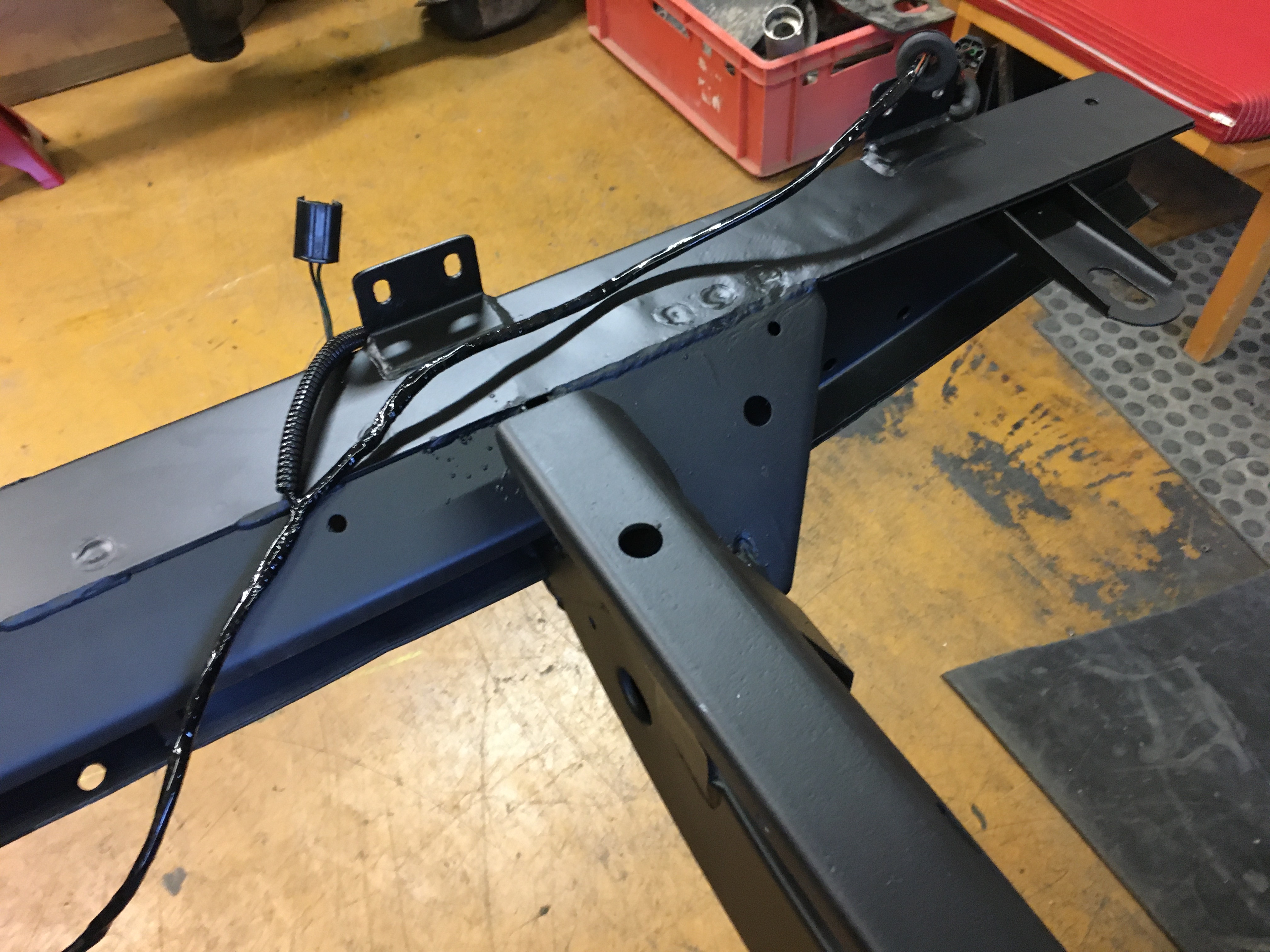

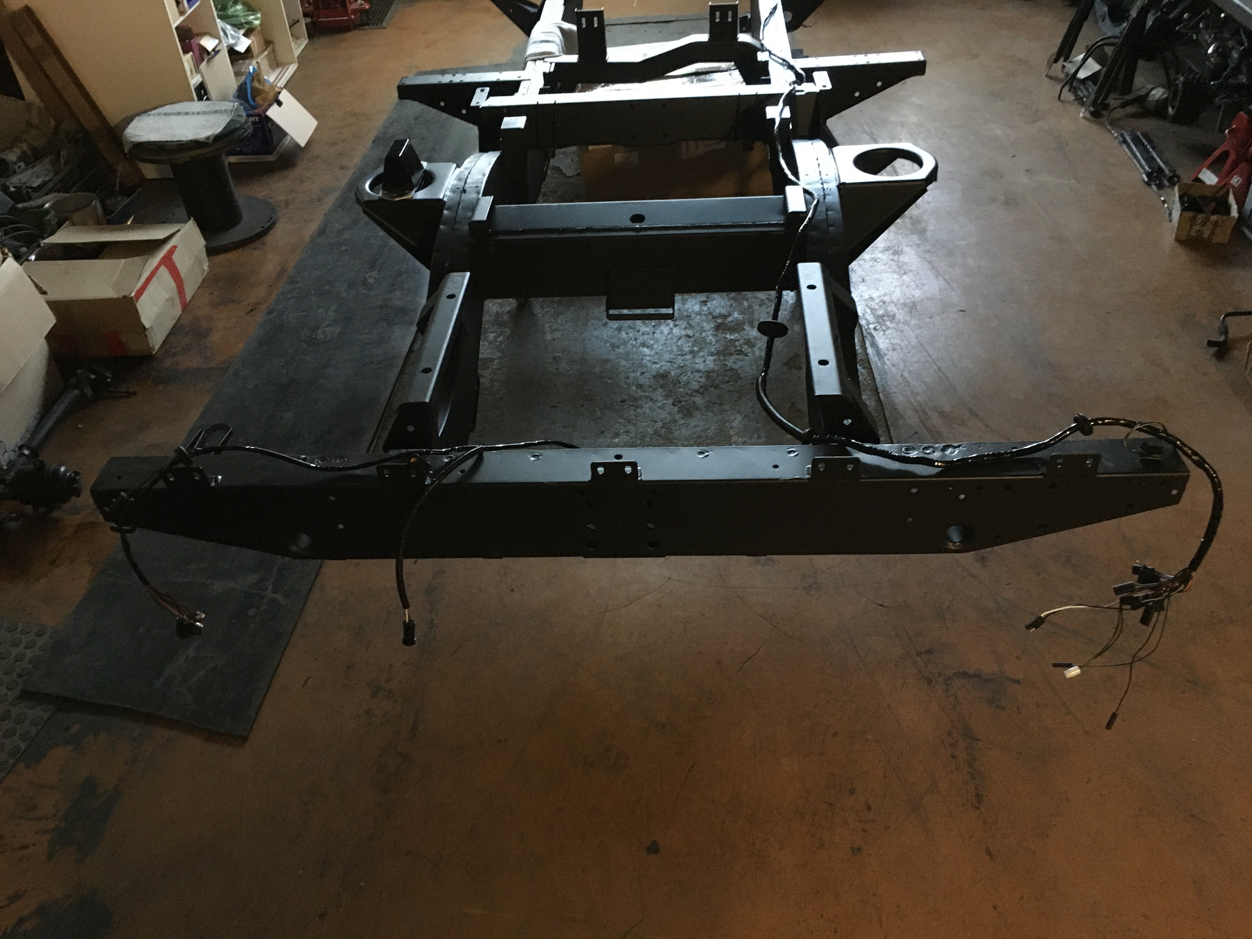

Nechal jsem si v anglii vyrobit na zakazku komplet elektriku do defa a mel bych na vas otazku. Jak je v zadni casti ramu rozvedena elektrika? Jde to ramem, to je jasny, ale co na tom crossmemberu? Lezi to jen tak pod korbou nebo je to uvnitr crossmemberu?

To co je tažené uvnitř podélníků rámu jsem po jeho opravě v zadní části dal raději na rám - méně práce, teoretická možnost se k tomu dostat a hlavně, nedrží se v tom tolik bahno, když vezmu vnitřek rámu wapkou. Akorát to chce pořádně upevnit, což i 130ky TD5 bylo v pohodě - pickup dolů, připáskovat k ostatním trubkám co už tam byly. Podle mě je lepší kabelovej svazek k něčemu pořádně přivázat, než ho protáhnout skrz podélníky rámu a nechat ho tam volně plandat.

Dozadu to vede rámem a po x-memberu to je na povrchu, chycené příchytkami.

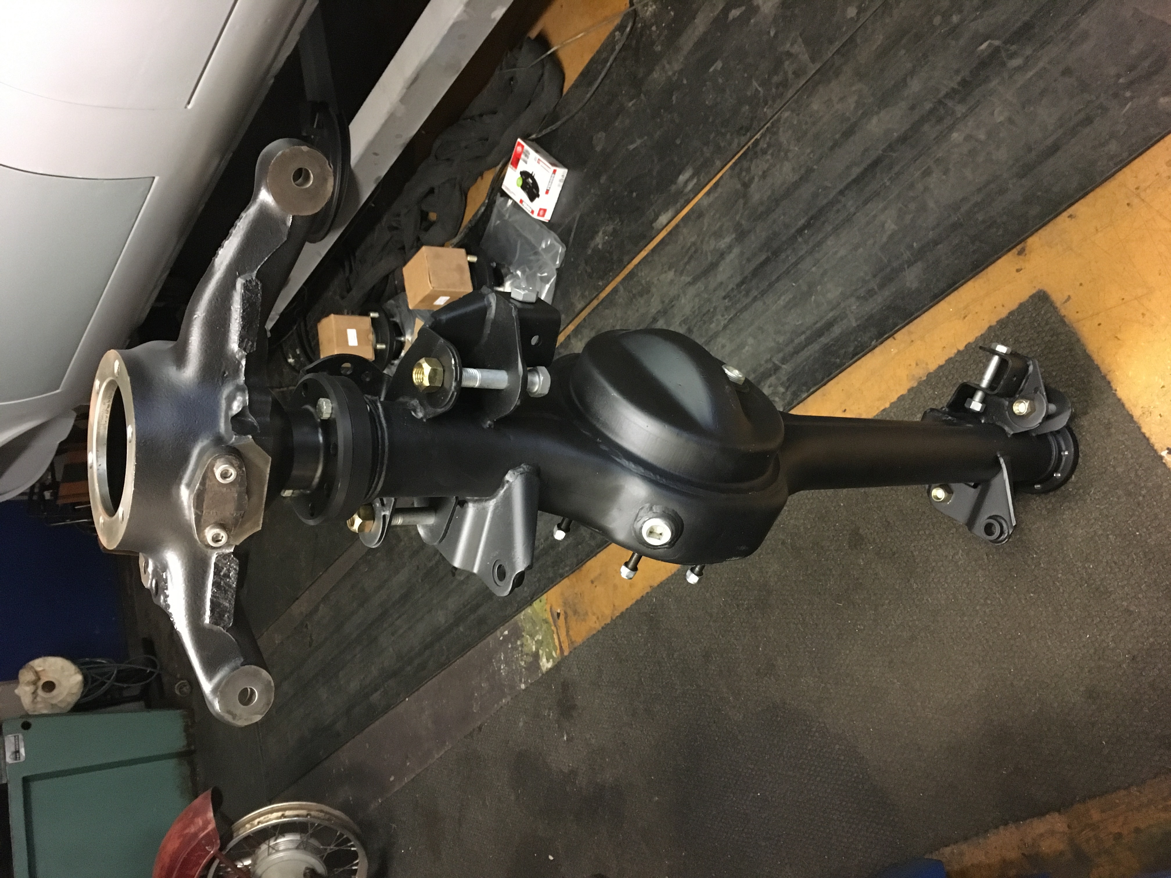

Čím jsi stříká rám a nápravy? Máš to fakt hezky. :yes

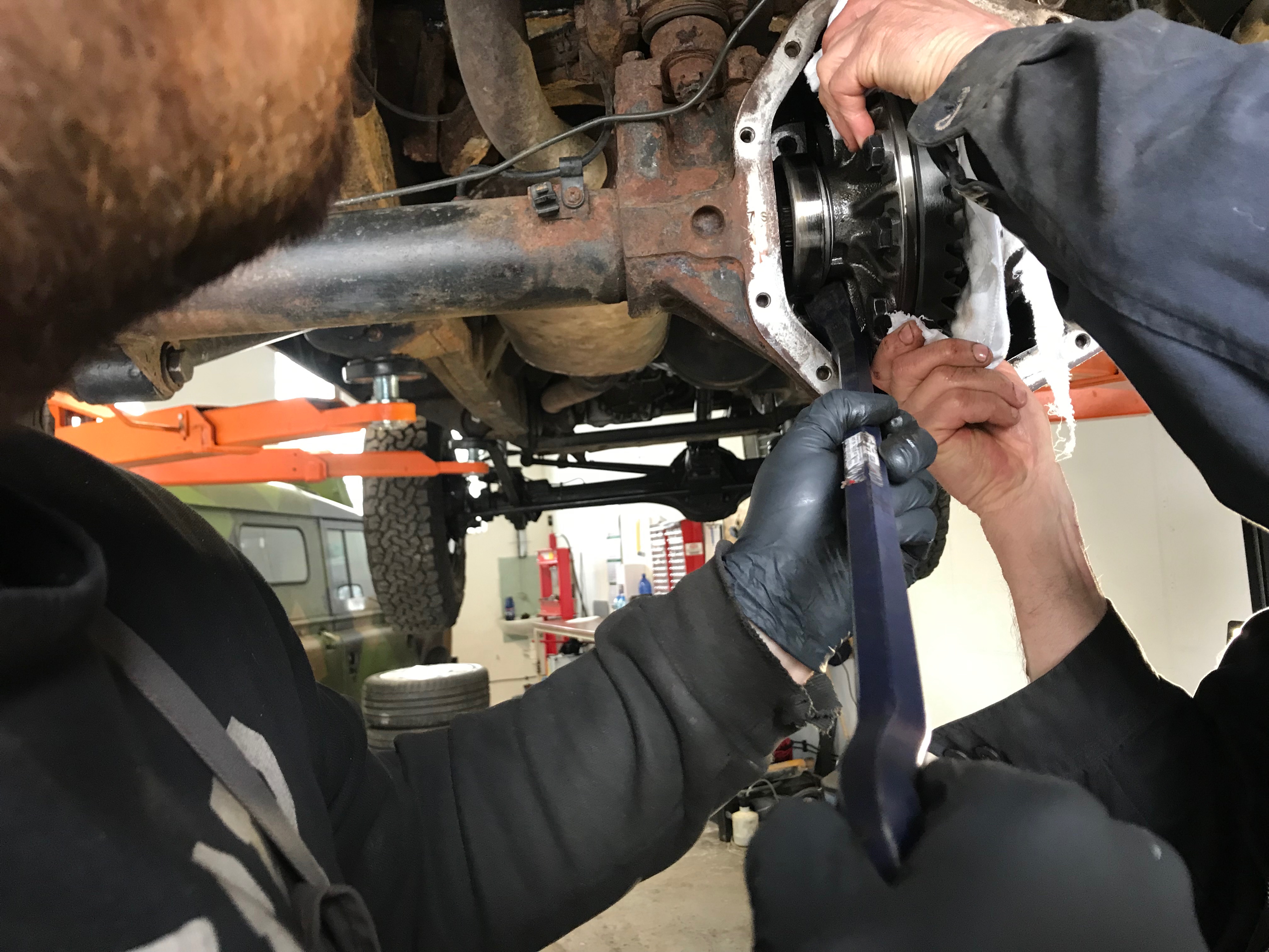

Diky za odpovedi, barva je dvouslozka AKZ. Z casovych duvodu jsem musel pozadat kolegu z prace o pomoc pri skladani. Zrovna dneska jsme vyndali zadni diferak z napravy. Musim rict, ze princip "rozevreni" diferaku pomoci pripravku mi prijde dost brutalni a nechapu, jak tohle nekdo vymyslel. Zadni diferak se otacel docela tezko a otaceni diferaku skakalo po polohach. Na vine je vstupni lozisko. Celkove zuby jako nove.

Tenhle systém Salisbury nápravy je americkej - koukni se po videích s nápravou Dana. Rozumné řešení bylo nápravu ven, pěkně do držáků na stole a potom si hrát. Takže něco jako přichycení obalu diferáku do velkého svěráku bohužel nejde.

Presne takhle jsem to vyresil, kouknul na videa, vyrobili jsme pripravek podle dokumentace a slo to ven dobre.

Viem, ze to us mas vyriesene ale pridavam info do buducna pre tych, ktory sa chystaju rozoberat salisbury napravu. Axle spreader vam netreba. Salisbury diff sa da pekne vybrat aj priamo na aute. Netreba sa toho bat, fakt to ide von lahko, idealne ak ste na to dvaja.
