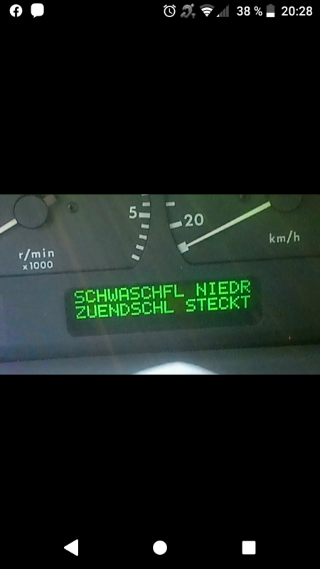

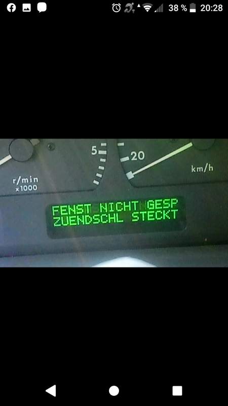

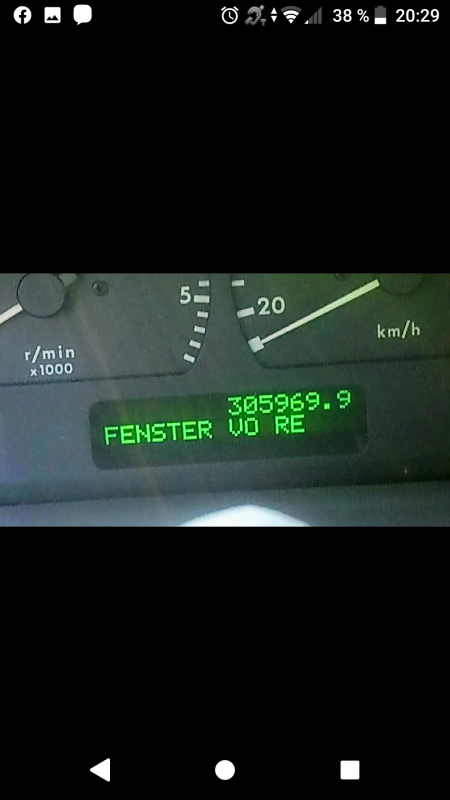

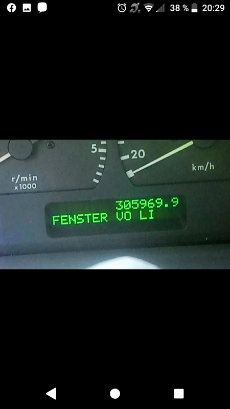

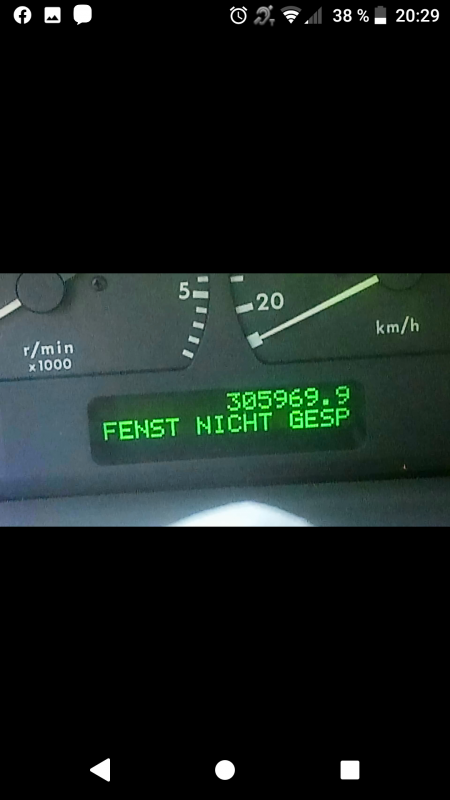

Zdravím kolegové, nejde mi nastartovat. Točí, ale nic. Píše mi to toto : SCHWASCHFL NIEON
ZUENDSCHL STECKT
FENST NICHT GESP
FENSTER VO RE
VO LI
HI RE
HI LI
SCHIEBED N GESP
Čím by to mohlo být? Poraďte. Projížděl jsem fórum a co jsem našel že by to mohlo být čidlo na klice. Díky

Radsi to vyfot nebo natoc, takhle s chybama se to blbe preklada
Nicmene fenst(er) (tedy okna), schieben (sibr) ani zündschloss (spinacka) to podle me nebudou... Vlastne jediny cemu nerozumim je ten prvni radek.

klíč je zastrčený ve spinačce

A uz jsem prisel i na ten prvni - scheibenwaschflussigkeit, tedy kapalina do ostrikovacu. Tak tou to taky nebude

Podle těch chybových hlášek oken to vypadá, že byla odpojena baterie. Proč byla odpojena?
Podobné problémy byly u P38 spojeny s přední pojistkovou skříní (u motoru) nejčastěji po náhodném zatečení chladící kapaliny při opravách, nebo mycí chemie na motor. Čistá voda by neměla vadit. Nedělalo se tam něco?
