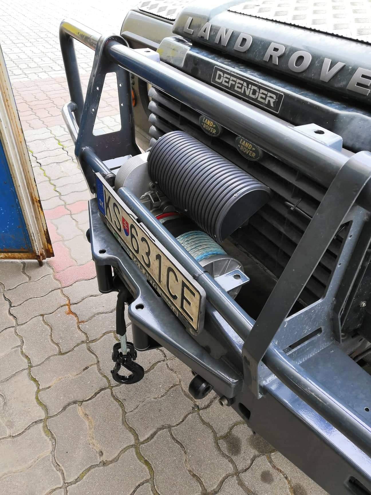

#681 Příspěvek od DanoDEF » 27 dub 2019 20:35
komin píše: 27 dub 2019 20:31 Dano ale ten ramik na spz si mohol vymenit[emoji846] inak [emoji106]
Nemohol. Lebo taky ako tento 15 rocny som este nevidel. Za 3sec mam spz vybratu ked treba.

#683 Příspěvek od DanoDEF » 21 kvě 2019 11:54
... sice to nejaky piatok trvalo ale uz je to funkcne aj so spagatom.

#684 Příspěvek od teslo » 21 kvě 2019 12:04
Dano, parada :wink: To sa budes tesit, ked sa budes moct navijakovat :lol:

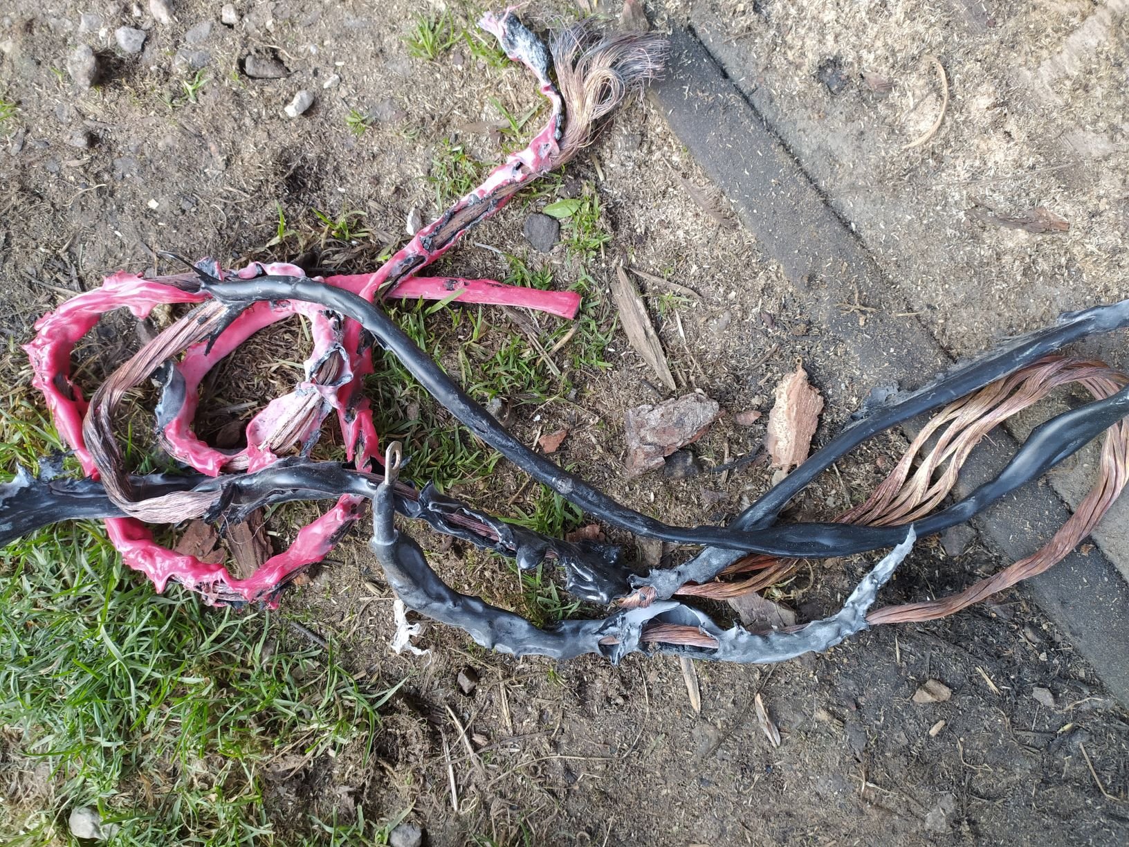

#685 Příspěvek od Balu1989 » 26 bře 2020 14:56
Ahoj
jen takové varování, aby se připojení navijáku nepodceňovalo, kámoš nedal odpojovač, a oka taky nebyly úplně správně, a takto dopadly kabely, naštěstí měl po ruce hasičák.
PER ASPERA AD ASTRA

#686 Příspěvek od teslo » 26 bře 2020 16:22
a nedaju si Ti ludia povedat a nedaju... :Ja blb:

#687 Příspěvek od VencaZE » 26 bře 2020 17:05
A s odpojovačem i pořádnou kontrolku aby to praštilo do očí když je naviják pod napětím!

#688 Příspěvek od MadTom » 26 bře 2020 19:26
A ještě se zamyslet, kudy kabely vedou, co se stane při nějakém malém ťukanci, jestli se náhodou neskřípnou a nezkratují. Proto používám odpojovač ovládaný elektricky, v principu velké relé, který se dá dát kamkoliv a tedy nejenom tam, kde je k němu přístup pro ovládání. Dávám to těsně k baterce.
Kontrolka je nutná i tady - elektrický odpojovač stejně jako každé relé, docela dost žere, a je celkem blbé vymlátit baterku jenom tím, že jsem to přes noc nechal zapnuté. Dávám to tak, aby naviják fungoval i bez zapnutého zapalování - občas se hodí na drobné cuknutí lanem, které v pohodě dá baterka.
