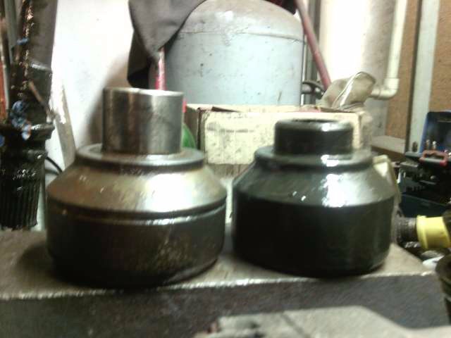

Ahojte je to RRC V8 1989....už som tam dával aj z D1 ale musel som z HK trošku zobrať lebo ten kužel bol dlhší....kuknem niekde foto, už som to tu raz dával.

pravý HK je pôvodny a ľavy bol z D1 ale musel som zobrať sustruhom asi o 1,7cm....potom to už pasovalo

Tu fotku znám, už jsme kolem toho něco řešili ale nevím jak to dopadlo.

Takže ty to máš prostě na starého RRC. Tak do roku 88.

Karel je to na RRC ....otázne je či starší alebo novší typ....ja mám isto RRC 3,9 EFi V8 od 1989 -1994...papierovo, aj pánty dverí mam už schované, aj 134 kw.....ale náprava fak že neručím či je pôvodná....ale tieto HK som tam mal čo su na foto.

Ten nižší kloub je ze staršího modelu a ten vyšší z novějšího. Pokud je řeč o těch na foto. A nemusí se to řešit stočením, ale stačí koupit jiné futro do nábojky, nebo celou tu nábojku a je to hotové hned a bez úprav.
Mimochodem pak byl ještě kloub, který byl také jako ten vyšší, ale měl i jinou poloosu. A to nemluvím ještě o autech od 89, které měli ABS. Ty měli ještě jiný kloub.

ok Karel dakujem za vysvetlenie....a teraz otázka má niekto ten nižžší čo je na obrázku a aj s poloosou?
