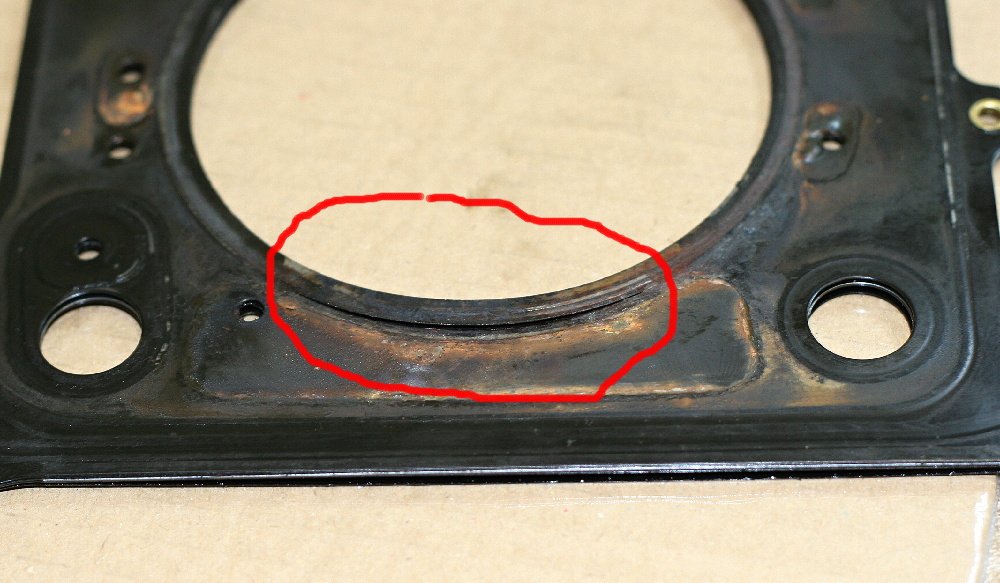

..tak před necelým rokem jsem nechal dělat v LR servisu těsnění pod hlavou..podle faktury samotné těsnění cca za 400 kč(zřejmě Britpart) a po půl roce ježdění mi začaly tlakovat hadice a pak to vyhazovalo vodu přes expanzku,takže po necelém roce opět hlava dolů a nové těsnění.tentokrát jsem si radši zaplatil originální díl,který je zhruba třikrát dražší..zatím jezdím v pohodě..na některých dílech se asi nevyplatí šetřit

Co to bylo za LR servis?

šedivák píše: 03 úno 2018 10:21 ..tak před necelým rokem jsem nechal dělat v LR servisu těsnění pod hlavou..podle faktury samotné těsnění cca za 400 kč(zřejmě Britpart) a po půl roce ježdění mi začaly tlakovat hadice a pak to vyhazovalo vodu přes expanzku,takže po necelém roce opět hlava dolů a nové těsnění.tentokrát jsem si radši zaplatil originální díl,který je zhruba třikrát dražší..zatím jezdím v pohodě..na některých dílech se asi nevyplatí šetřit Snímek 004.jpg
A srovnali ti hlavu a blok??
[/quote]
vzhledem k tomu,že částka za rovnání a tlakovou zkoušku byla na faktuře,tak předpokládám,že ano..
