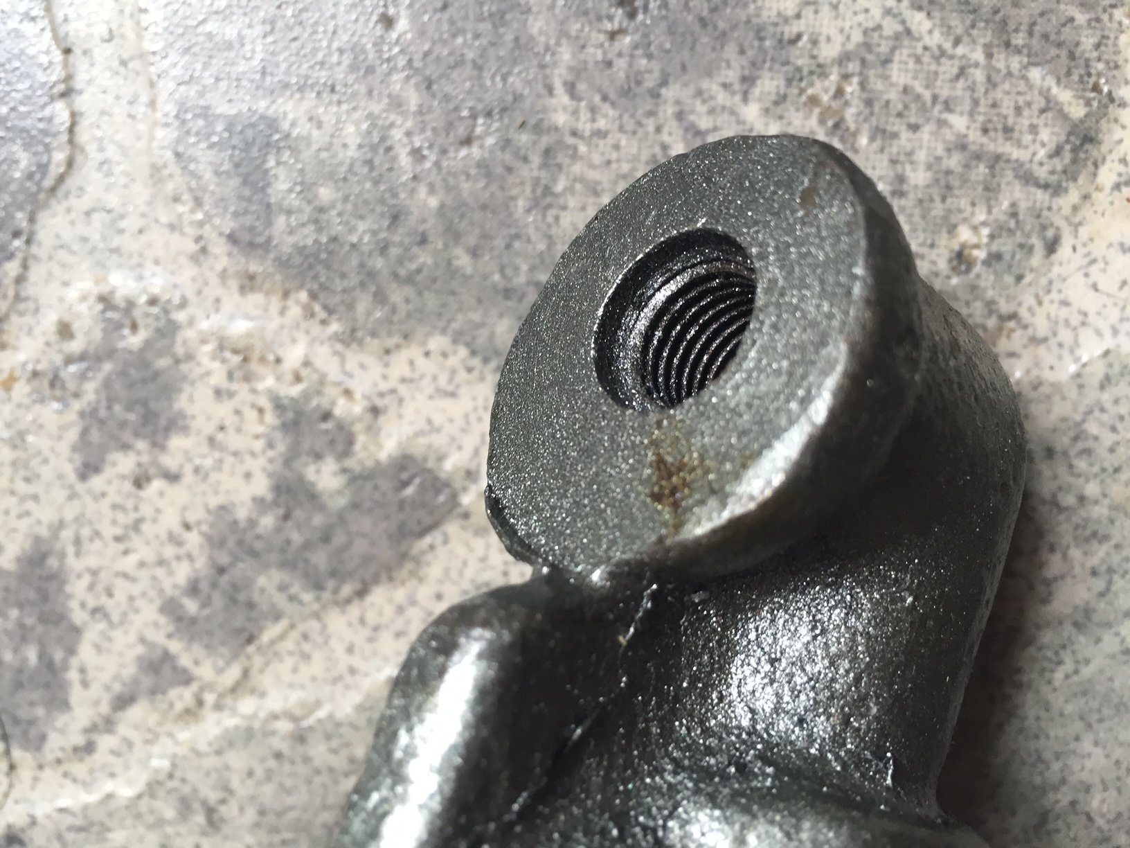

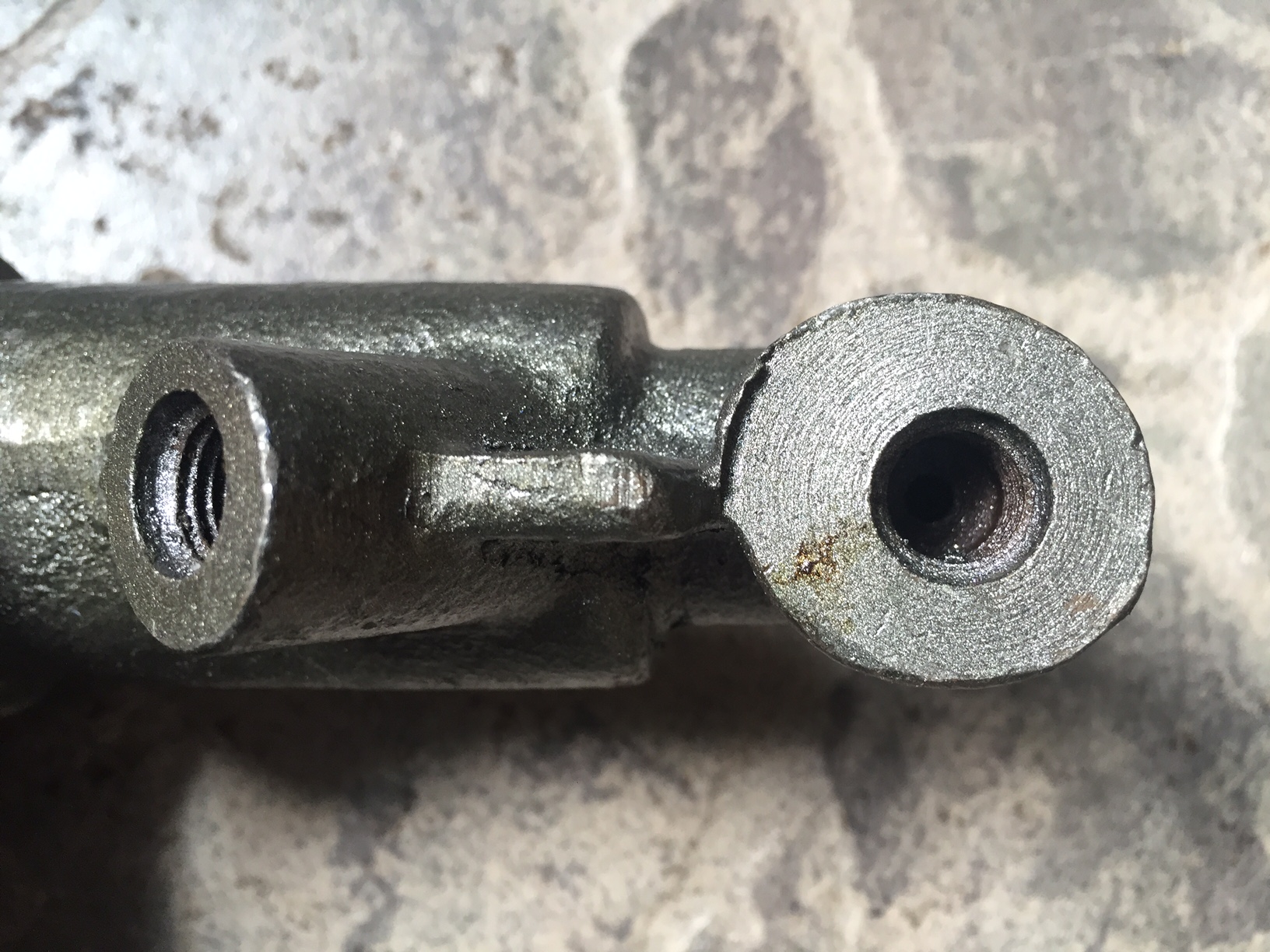

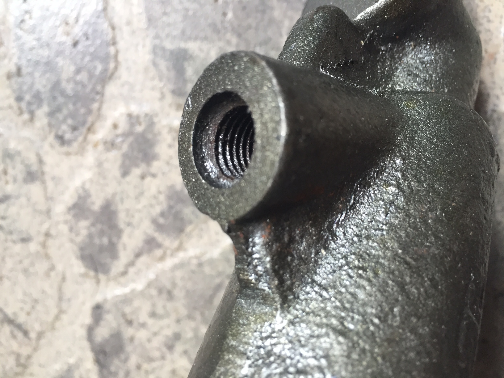

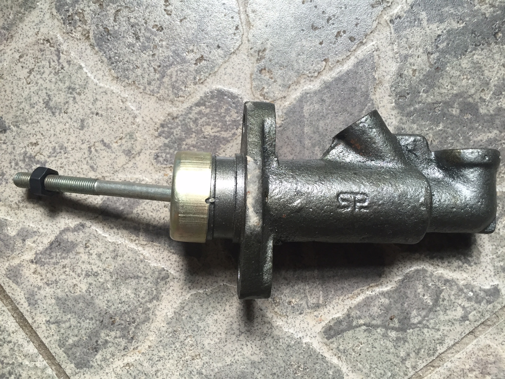

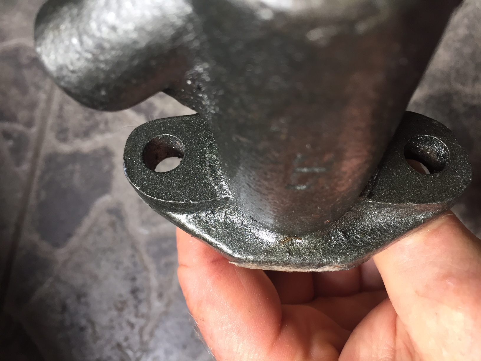

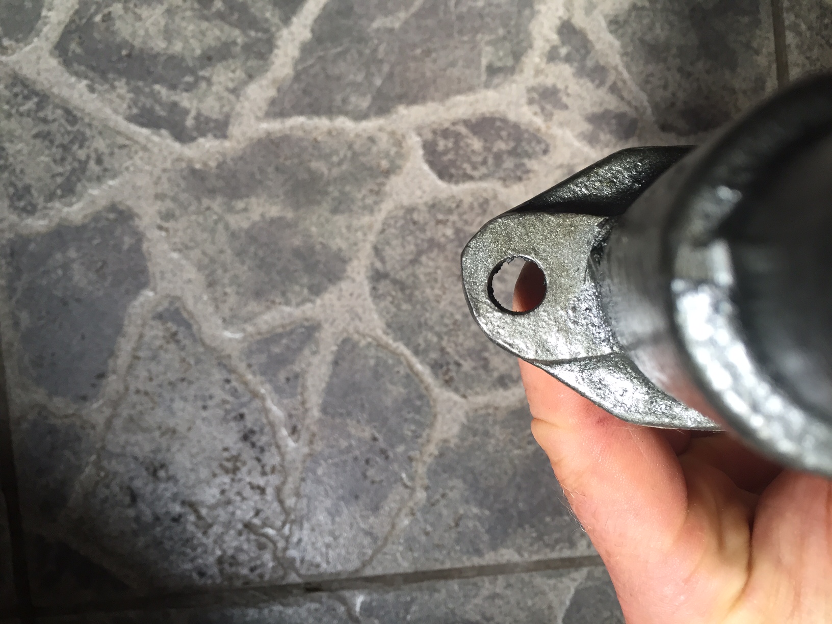

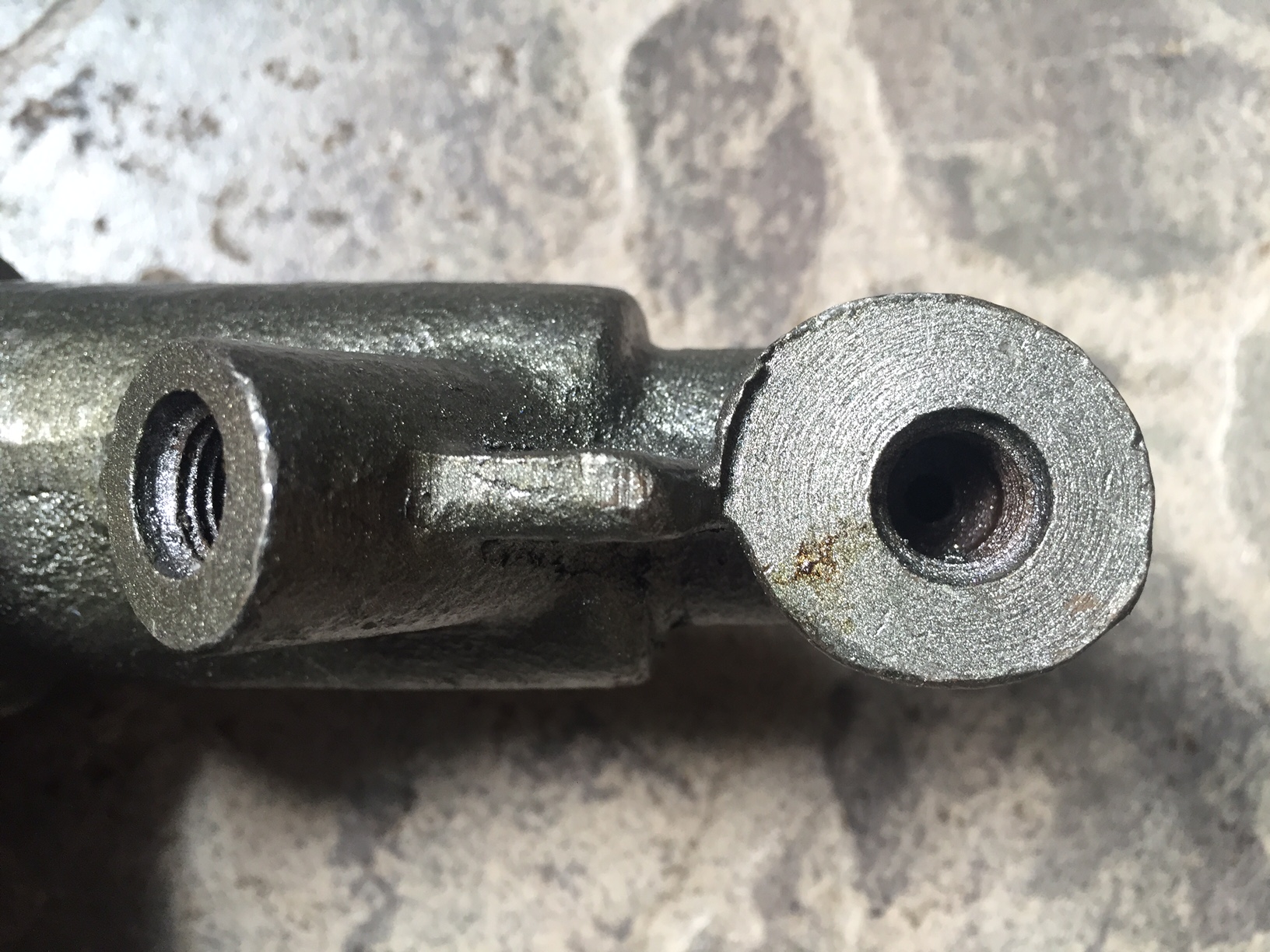

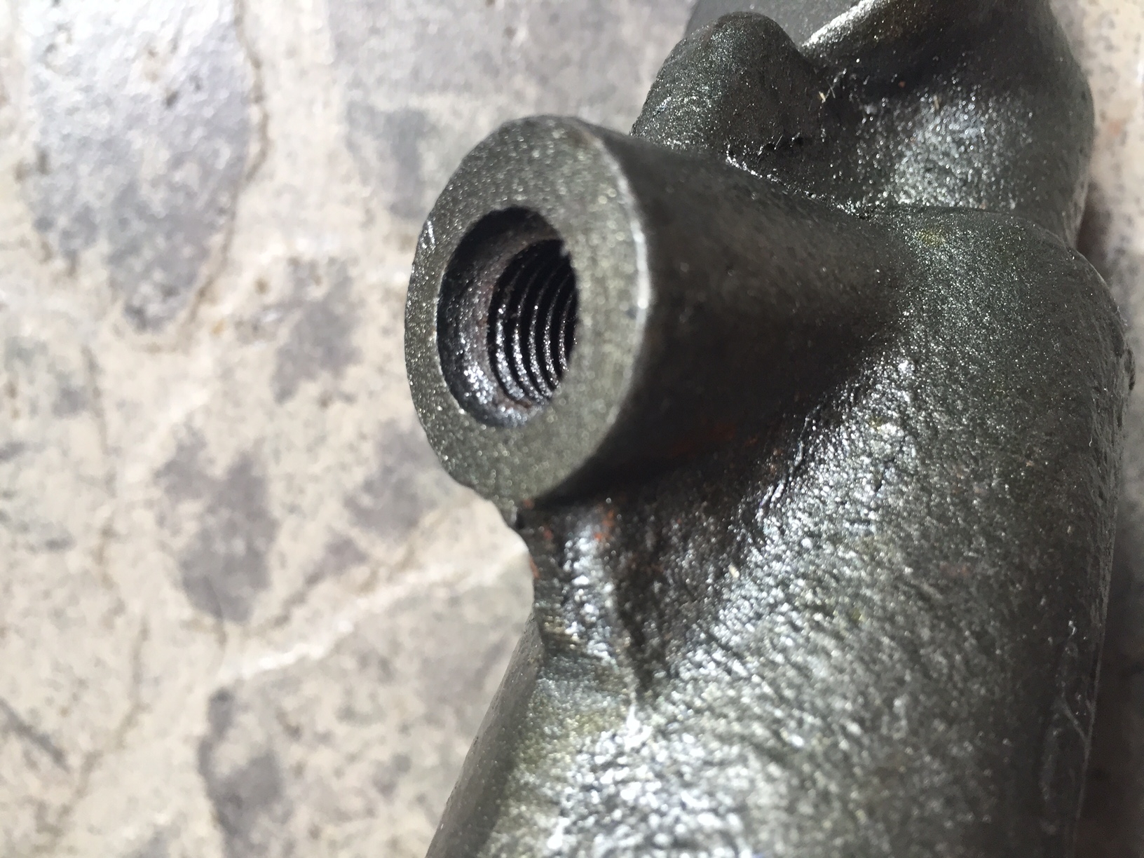

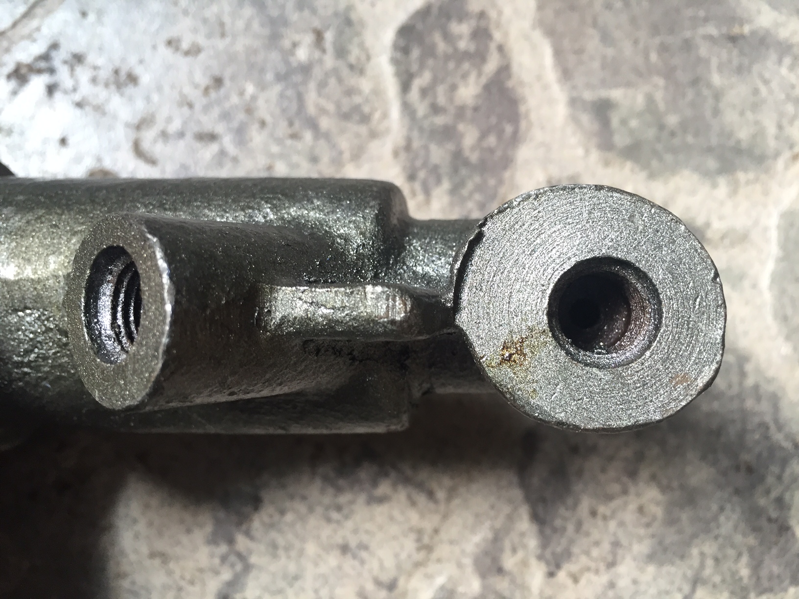

Narazil jsem při třídění nepotřebných dílů na jednu perlu od Britpartu, tak jsem si řekl, že založím vlákno, které jsem chtěl založit už dávno - člověk se každý den setkává s naprosto příšernou kvalitou některých aftermarketových dílů, některé jsou životu nebezpečné, některé "jen" způsobí nějaké škody, že se díky nim něco zničí, některé způsobí škody tím, že se oprava musí dělat znova po pár týdnech...

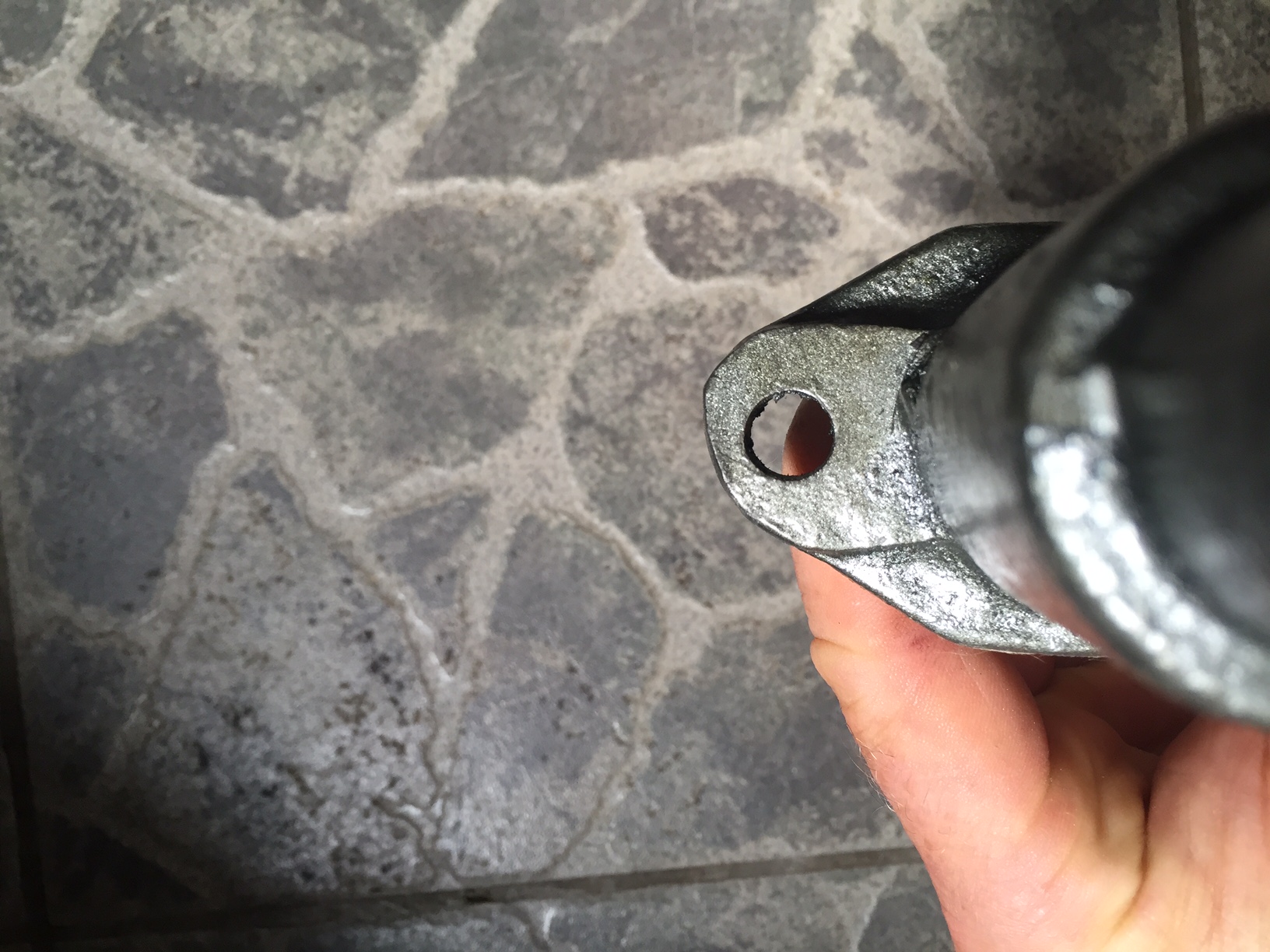

Jedna perla - brzdový válec na S2A od Britpart, zřejmě odlité v nějaké pískové formě (nevím nejsem odborník), povšimněte si, že jsou zřejmě i odlité závity na trubičky, není to vůbec vyřízlé načisto. Toto bych si do auta nikdy netroufl dát a je vůbec otázka jestli se do toho trubičky dají zašroubovat. Kdyby to chtěl někdo do sbírky kuriozit tak daruji za odvoz.
Máte-li někdo něco podobného tak sem s tím.

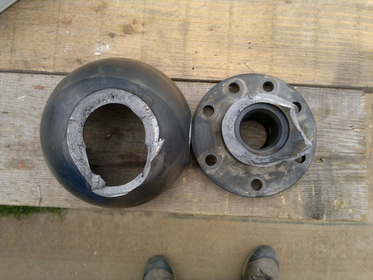

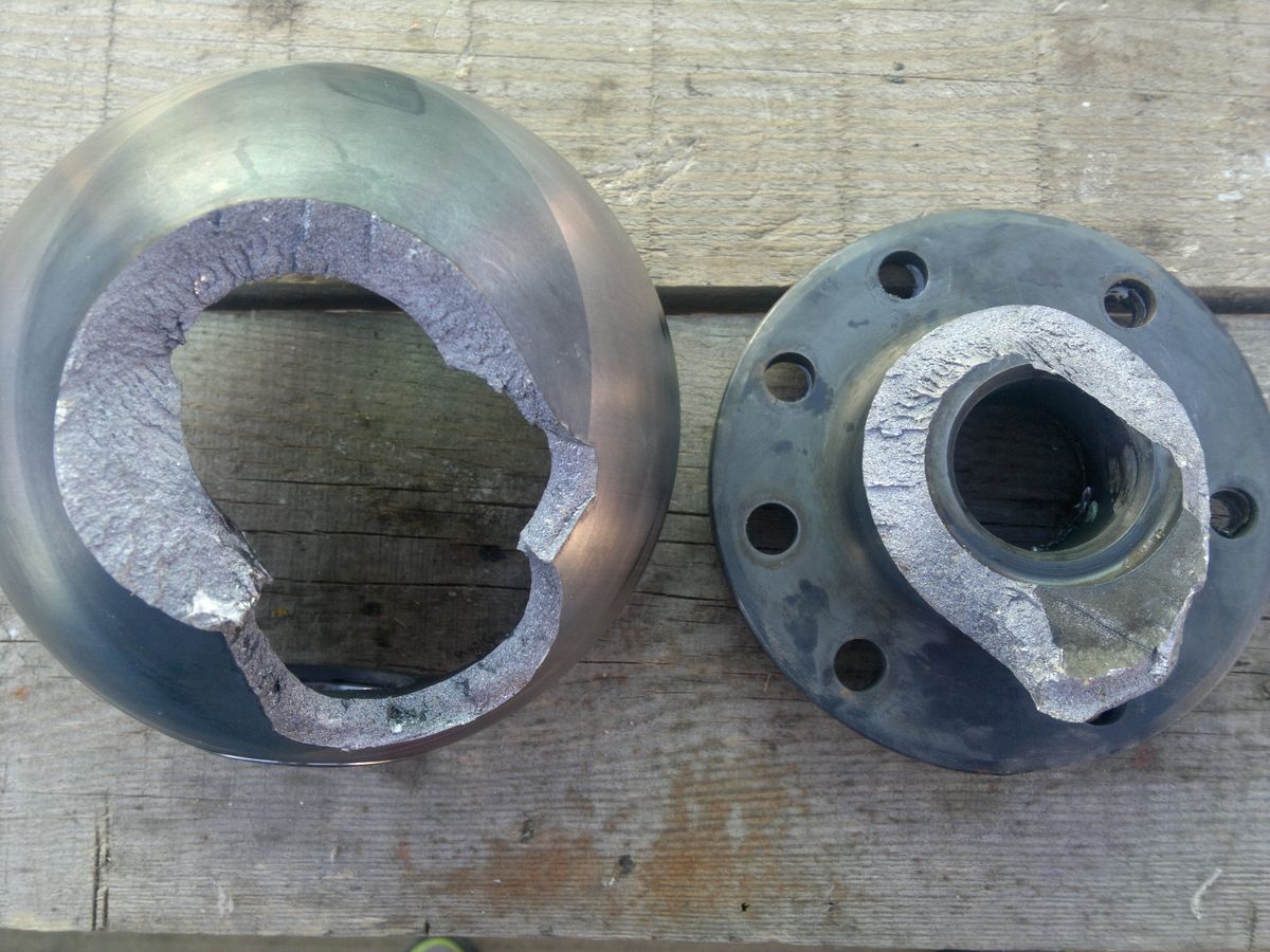

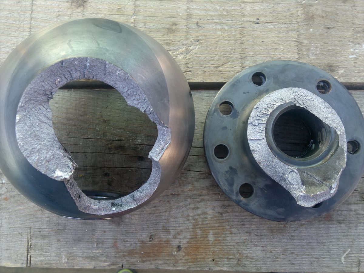

... tak prispejem aj ja trosku (uz sa tu tie fotky objavili) nie je to sice shitpart ale stalo sa (a za jazdy) ...
tomáš štěpnička
Příspěvky: 1456
Bydliště: Nový Jáchymov
Re: Shitparts aneb kvalita náhradních dílů
#16 Příspěvek od tomáš štěpnička » 28 črc 2016 10:57
to ale dostalo někdy určitě pořádnou ránu žejo? :wink:
Příspěvky: 5139
#17 Příspěvek od DanoDEF » 28 črc 2016 11:01
tomáš štěpnička píše:to ale dostalo někdy určitě pořádnou ránu žejo? :wink:
... nie nedostalo. Je to novy diel cca 2mes po kompletnom repase napravy na aute a cca 8tkm po ceste ziadny teren. Keby som to znicil pouzivanim tak to sem nedavam.

#18 Příspěvek od tomáš štěpnička » 28 črc 2016 11:27
tak v tom případě....to je strašný

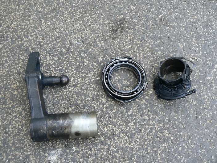

rovnaky osud mala Britpart HD spojka - teda lozisko v kamaratovom Defiku. Lozisko vydrzalo tak 700 cestnych kilometrov, jeden Tisovec a rozpadlo sa tusim druhy den na Croatia Trophy :evil: Tiez to vydralo aj drziak loziska.
Upravim trosku Tvoju anamnezu...to, ze to odislo siviselo prave s tym, ze "zaberala dlho naprazdno" - tzn. ak chapem spravne, drzal si ju vymacknutu, alebo sa nevratila (tzn. pridrety posuv na uchyte). Tym padom bolo lozisko pod stalym zaberom az sa zapieklo.
Nieje dovod, aby si v kolone radil redukciu.
