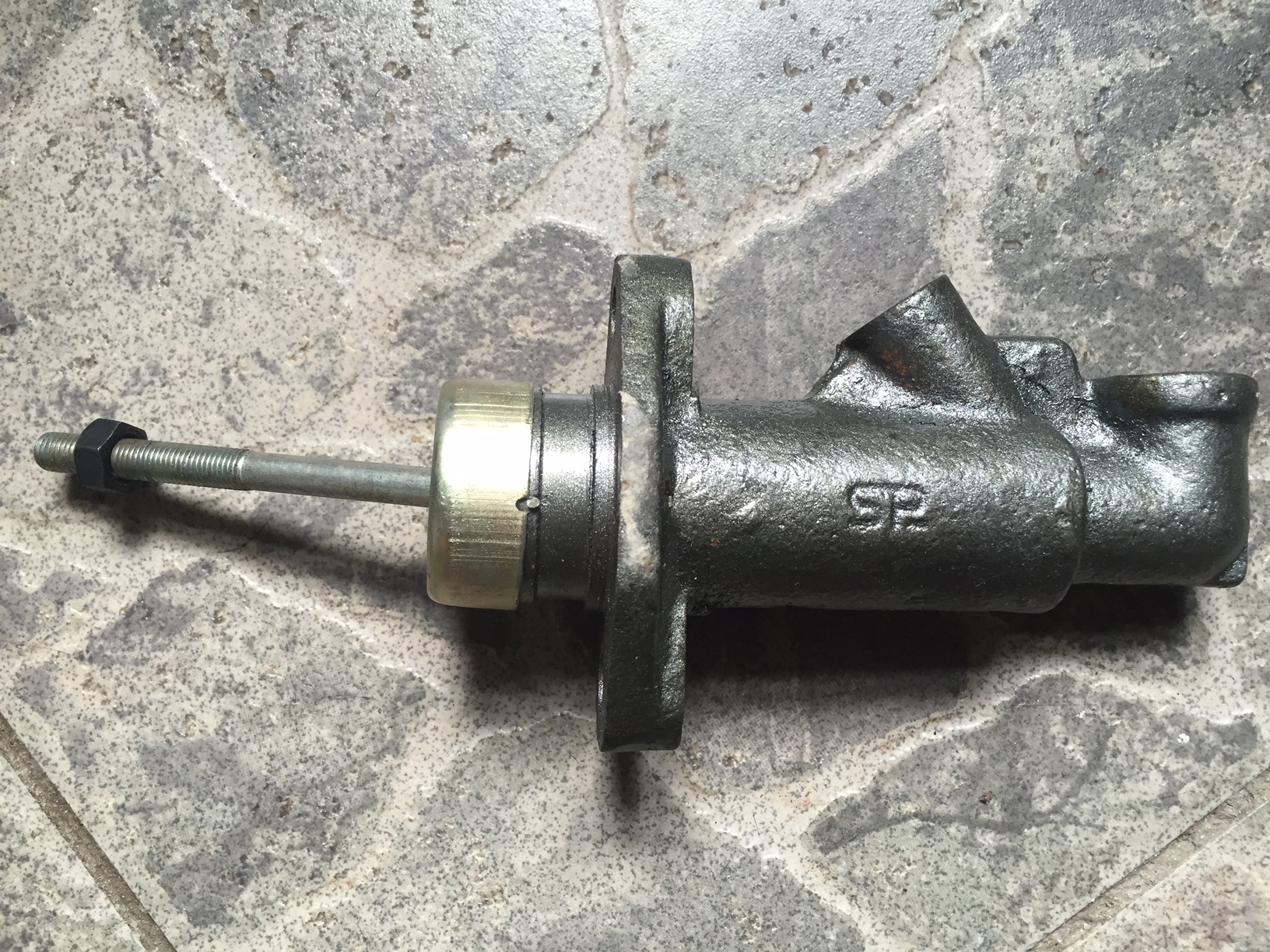

Narazil jsem při třídění nepotřebných dílů na jednu perlu od Britpartu, tak jsem si řekl, že založím vlákno, které jsem chtěl založit už dávno - člověk se každý den setkává s naprosto příšernou kvalitou některých aftermarketových dílů, některé jsou životu nebezpečné, některé "jen" způsobí nějaké škody, že se díky nim něco zničí, některé způsobí škody tím, že se oprava musí dělat znova po pár týdnech...

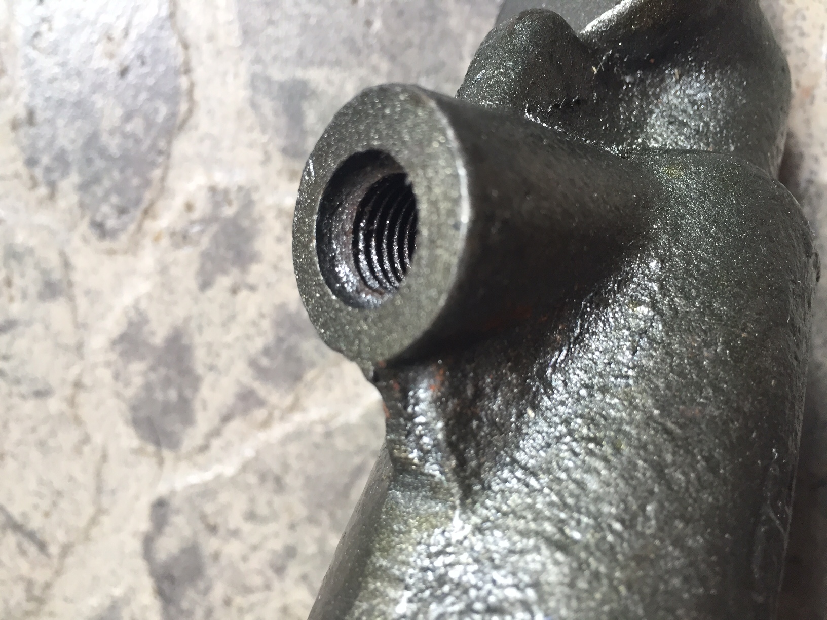

Jedna perla - brzdový válec na S2A od Britpart, zřejmě odlité v nějaké pískové formě (nevím nejsem odborník), povšimněte si, že jsou zřejmě i odlité závity na trubičky, není to vůbec vyřízlé načisto. Toto bych si do auta nikdy netroufl dát a je vůbec otázka jestli se do toho trubičky dají zašroubovat. Kdyby to chtěl někdo do sbírky kuriozit tak daruji za odvoz.

zdar, tak stejná zkušenost s hl. brzdovým válcem na DII. Musím objektivně říct, že vzhledově vypadal lépe než ten tvůj, ale hned po montáži tekl..... foto bohužel nemám, víc jsem to neřešil bo jsem ho bral přímo z Anglie. Po výměně vnitřností už plní svou funkci. Další věc co moc nevydrží od Britpartu jsou dle mých zkušeností uhibaly do Watťáku.
