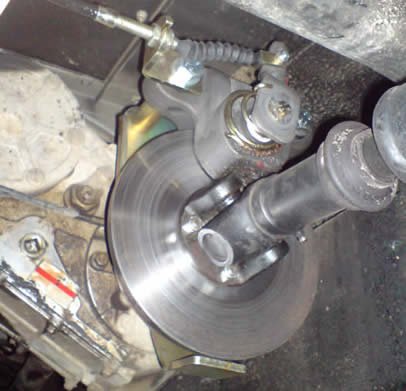

Nemá někdo namontovanou tuhle ruční brzdu? Teď jsem jí nainstaloval na Defíka a nějak mi v ní hrozně rachtaj a rámusej destičky. Není na to nějaká finta jak je natavit? Když jí více povolím tak rachtaj, když jí trochu přitáhnu tak pískaj jak se brousej o kotouč. Co s tím?

myslim, ze aj vyrobca v instalacnom manualy odporuca platnicky prilepit silikonom.
ja som ich prilepil standardnym motorarskym Loctite-om a drzi to. Dolezite je pri nalepeni zatiahnut brzdu, aby si to spravne sadlo a zatuhlo v spravnej polohe.

Ona ta nepohyblivá destička byla zalepená už z výroby, ale rachtá asi ta druhá na kterou tlačí ta páka. Ale nevím jak je tam uchycená, jestli není něco blbě.

je tam len taky plastovy dzindzik cez stred platnicky.

Jestli je myšleno že je dzindzik šroubek, tak se kouknu jestli to není povolený.

nie, srobik tam nieje...je tam taky maly plastovy konusovy samoistiaci hacik. Neda sa to nijako pritiahnut. Jednoducho to len zatlacis, zaskoci to a hotovo...samozrejme je to tam volne...takze ked to prilepis silokonom, tak to bude OK
https://foundry4x4.co.uk/pdf/X%20Eng%20 ... ctions.pdf
pozri 5 a 6 stranu
pozri 5 a 6 stranu

Tak chyba byla někde jinde. Ta páka brzdy musí být úplně uvolněná. Pokud není, tak se ta destička na tom dzindziku volně klepe a naráží do kotouče. Pokud je ta páka uvolněná, tak se ta destička na tom dzindziku natvrdo opře o brzdič a neklepe se. Tak diky za ochotu
