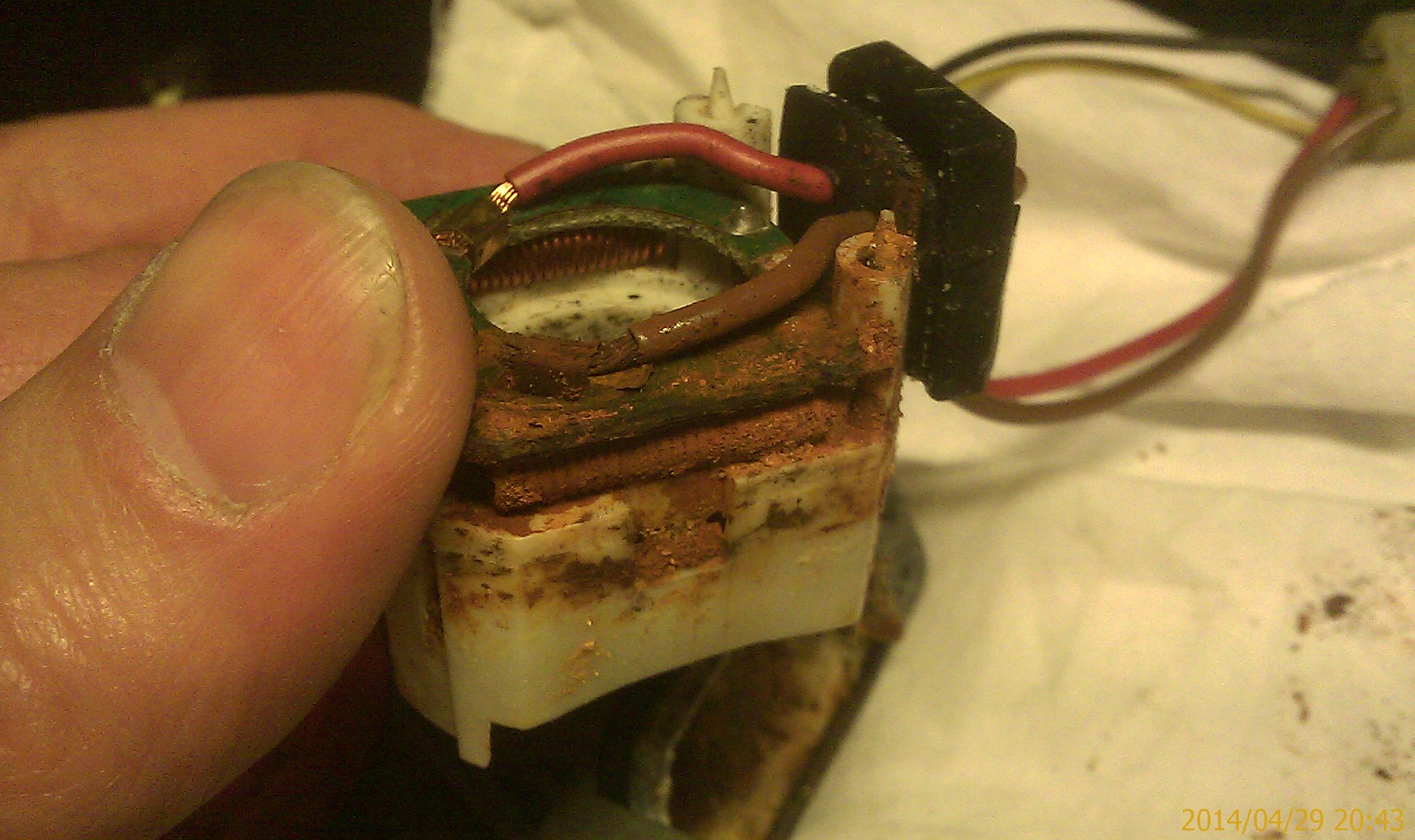

Tak jsem vyndal motor od předního šíbru a chápu proč se netočil (přidám foto).

Tak přední motor funguje - dělá sice různé zvuky ale jde to. Ještě vyřešit, proč se ten šíbr vždycky při otevírání trošku kousne - asi ho někde namažu.
