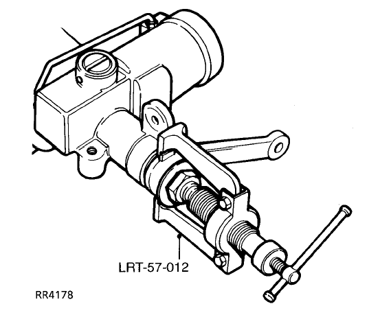

Dnes jsem znicil stahovak pri stahovani paky rieni z prevodky na Disco 1. Auto nepojizdne, mam na to nedeli
Nemate, prosim, nekdo v rozumne vzdalenosti od Chlumce nad Cidlinou na pujceni? Honza.

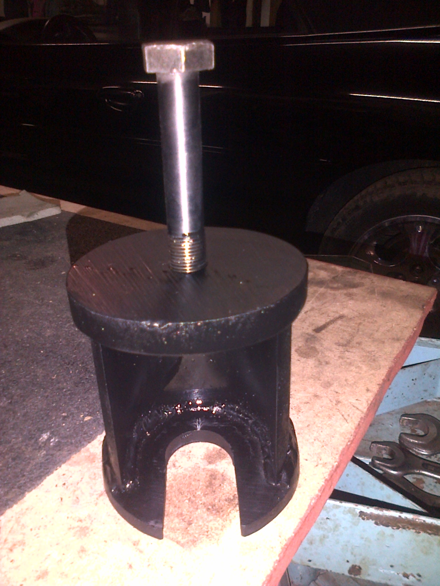

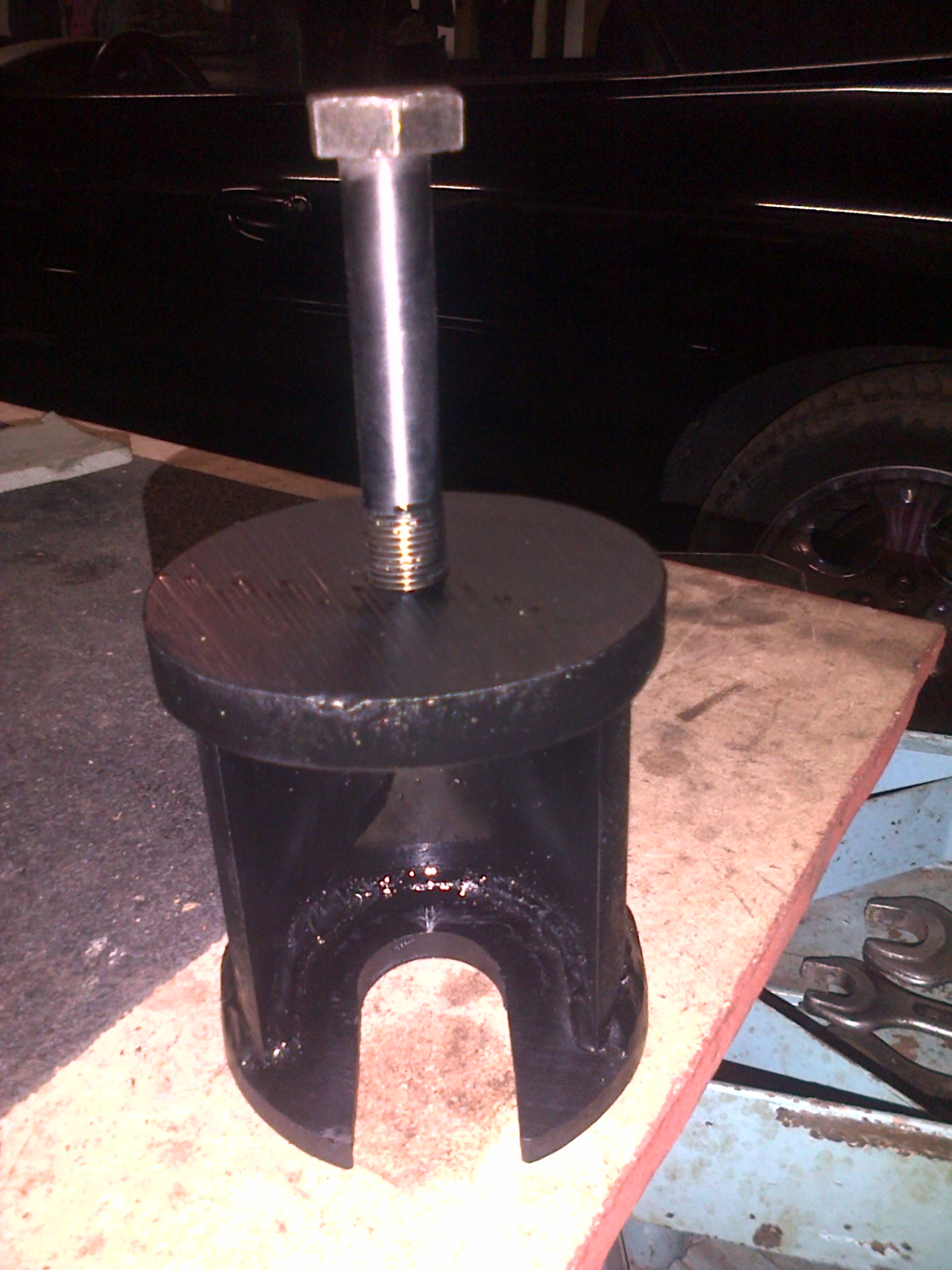

Jsem si stahovák vyrobil takto. Je to v podstatě kopie stahováku kulových čepů řízení.
