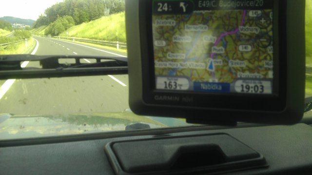

Dnešní test rychlosti
Re: Zvýšení výkonu 300Tdi?
To musel bejt pěknej krpál.
- eliott
- Příspěvky: 11545
- tel.: +420608021838
- auto: několik
První fotka je na rovině
, druhá z kopce, rozdíl 2km/h
