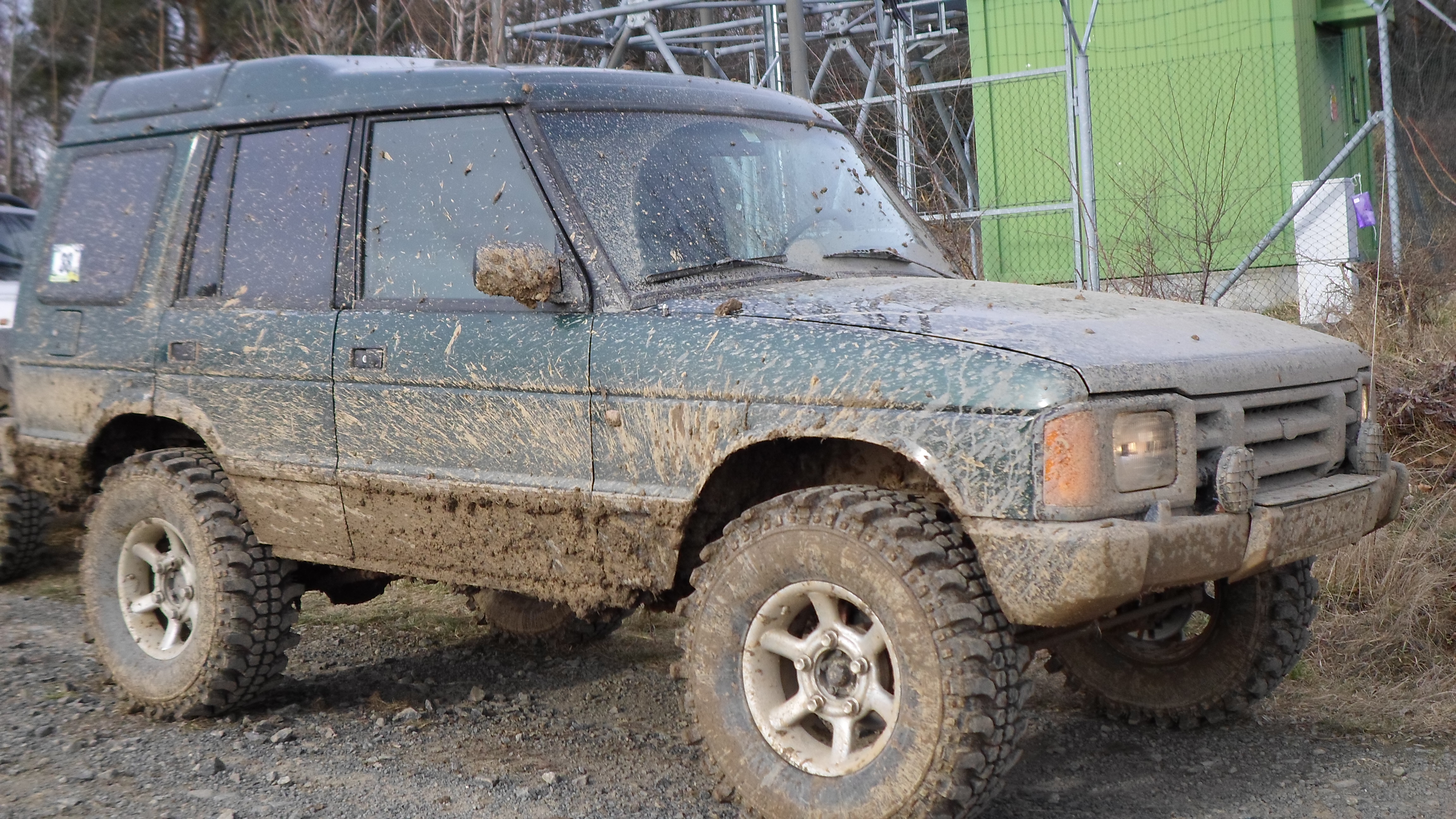

idem riesit lift zatial len podlozky a casom chcem 235 85 r16 bude mi na ne stacit 5cm podlozenie pruzin? vsetko ostatne standard D1
Re: Zvýšení podvozku D I.
nebude ... vzadu budeš řezat blatník.
Myslím,že bys měl dát ještě delší brzdové hadice.
A pokud máš 5 dveří, tak doporučuju dát dozadu korekční ramena, nebo si stejně jako já dodrbeš gumy o lem blatníku pode dveřma.
edit: jo a ještě asi podložit přední stabilizátor ... pokud ho nevyhodíš

musel jsem celkem dost odřezat. mám teda 285/75 16 ale uřezano podložky pod pružinama a vše ok.stabiůizator nemám dal jsem je oba pryč.korekční ramena taky zatím nemám

ja nechcem ist do mt ale len AT pneu tak pocitam ze su trosku mensie ja ratam ze odrezem zedny blatnik a dufam ze lem blatniku pri dverach nebude treba rezat ked to bude AT pneu

pokud budeš mít 2 lift a tydle pneu tak si myslím že nebudeš muset nic řezat. plus podložky tak to bude okForsttimber píše:idem riesit lift zatial len podlozky a casom chcem 235 85 r16 bude mi na ne stacit 5cm podlozenie pruzin? vsetko ostatne standard D1

ono zalezi aj od ET disku. Cim viac minusove ET tym vacsi problem.

No já si myslím, že ten zadní blatník budeš muset seříznout. Teda aspoň podle mé zkušenosti.

No třeba já jsem s kardanama nic dělat nemusel "bylo to v pohodě" ale je to asi kus od kusu, protože někdo musel dát buď korekční ramena a nebo excentrický silenbloky aby se upravil úhel nápravy. Je potřeba vyzkoušet
Jo a já musel vyhodit zadní stabilizátor, protože při vykřížení dělal bordel " obracel se mi proti rámu"

řezat jsem nemusel na 235 to pasovalo akorád vybrace kardanu mam jen u nízkých otáček ale je to asi tím že mam velkou vůli na kříži.
