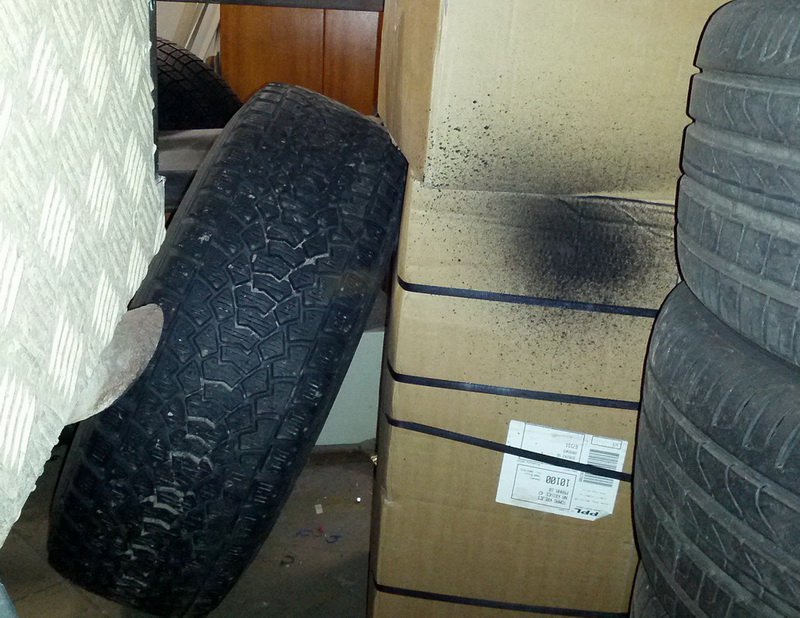

Je normální, že si defender po 14 dnech stání při nastartování takhle vodflusne z vejfuku? Nebo je něco špatně?
Kdyby stálo vedle auto manželky, tak jsem asi mrtvej.

To udělá skoro každé auto...

Myšleno každé auto LR? Protože u mých předchozích asi 8 aut, z toho půlka dieselů, to nedělalo žádné.

Po takové době se ve výfuku nakondenzuje vlhkost a po nastartování letí ven vč. sazí.mr-tomas píše:Je normální, že si defender po 14 dnech stání při nastartování takhle vodflusne z vejfuku? Nebo je něco špatně?

Mně taky zajímalo jestli všechny třístovky při nastartování vypustí černý oblak... dělala mně to 300Tdi u devadesátky, u 110 taky oba motory co jsem tam měl (mám)... třístovka v RRC to zase nedělala (přesněji skoro ne nebo málo)... všechny měly EGR pryč...
Někdy je to docela blbý, třeba někde na parkovišti u obchoďáku nebo na ulici kde chodí hodně lidí, tak vždycky čekám až tam bude co nejmíň lidí, abych je neohodil sazema...
Je to nějak řešitelné? Dá se to nějak omezit?
Píšu jen o černém oblaku... ta zkondenzovaná vlhkost je jasná... ten oblak se děje furt i při teplém motoru...

otazka kam ti smeroval vyfuk...dolu?mr-tomas píše:Myšleno každé auto LR? Protože u mých předchozích asi 8 aut, z toho půlka dieselů, to nedělalo žádné.

A to byly všechny takto "archaické"?mr-tomas píše:Myšleno každé auto LR? Protože u mých předchozích asi 8 aut, z toho půlka dieselů, to nedělalo žádné.

V naftě né, benzín i starší, dvě 76.

Problém vyřešen. Benzín brikety nehází a novější diesely taky ne. Holt sis koupil anglickej Zetor.

Takže odteď se nesmím zapomenout rozhlídnout vedle koho stojím než nastartuju poprípadě nejdřív auto odtlačit z řady.

Jo jo, je to traktor ! A buď rád žes vůbec nastartoval !
