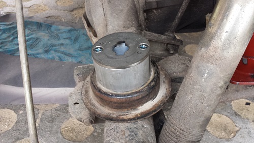

Tak jsem zase něco přitunil.... nechal jsem si udělat http://www.invelplus.cz/cz/kontakty/ pera na míru (váhy) 2800kg tak aby to nebylo jako žebřinový vůz.... rozbíl mezi naloženou a prázdnou diskoškou je asi 500kg tak jsem dal do per orginál měchy pro Disco...zatím se to chová dobře.... jako kryt měchu jsem dal hasickou hadici aby se měch netlačil do závitu pružiny.(na tomto pricimpu fungují měchy od AIRLIFT http://www.roverparts.com/Instructions/ ... 0_9263.cfm) má idealní rozměry a pevnost .... do pružiny vleze s mírnou rozměrovou rezervou a měch se dá do ní zasunout tvarově se přispůsobí atd. Ted to mám ve fazi testování.. původní měchy od AIR LIftu mě vydržely 4 roky.. MIloš II
