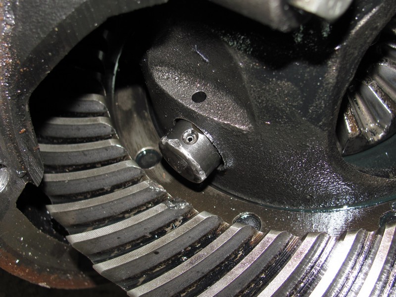

Re: D2: kovove buchanie od prevodovky/naprav - poradte
problem vyriesny...bol to ustrihnuty kolik v zadnom dife. otazka je co to sposobilo?? oleja tam bolo dost

Re: D2: kovove buchanie zo zadneho difu - poradte
Ale diff vypada OK, tech par okraju ozubeni, urcite nebudou potreba, zase to seskladej a muzes frcet...
Hanys_a_Kaca píše:Ale diff vypada OK, tech par okraju ozubeni, urcite nebudou potreba, zase to seskladej a muzes frcet...
pesl mi tam uz nieco napchal. tento mozem predat, nepotrebujes?

No jedna vec je, kdyz si to clovek opravuje pro sebe. Ale jestli mu to delal Pesl, tak chapu, ze to tam "zakaznikovi" nechtel vracet, to je pochopitelne...
mat tak CDL neriesim tu take prkotiny ako zadny diferak...ale kedze nemam musim drzat vsetko tiptop nech neostanem kdesi statHanys_a_Kaca píše:Nene dik, ja nahradni dily nepouzivam:-) Kdybych lousknul zadni diff, budu jezdit na predek...
ono tam toho bolo viacej. kuzelove kolo bolo tiez riadne nacate. na foto to tak nevyzera, ale ta diera v klietke diferaku bola riadne rozbita, hriadel tam mala volu asi 2mmBalú píše:Ty si menil celý diferák ? podľa mňa to tiež nebolo až také tragické,však Ti nehučal,alebo mal už veľkú vôľu ?
