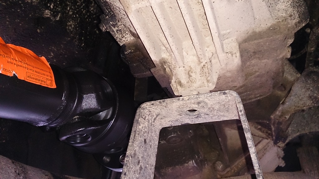

měl bych prosbu, mohl by se nějaký majitel defa 90 mám rok 2010 podívat, jestli tady má být nějaký šroub, případně jaký?
:roll: mě přijde, jak kdyby tam chyběl...

Neboj,chybí na všech :wink:

Já vzal rozbrus a uříznuj jsem to.
Dával jsem nerez výfuk a pletlo se to.
