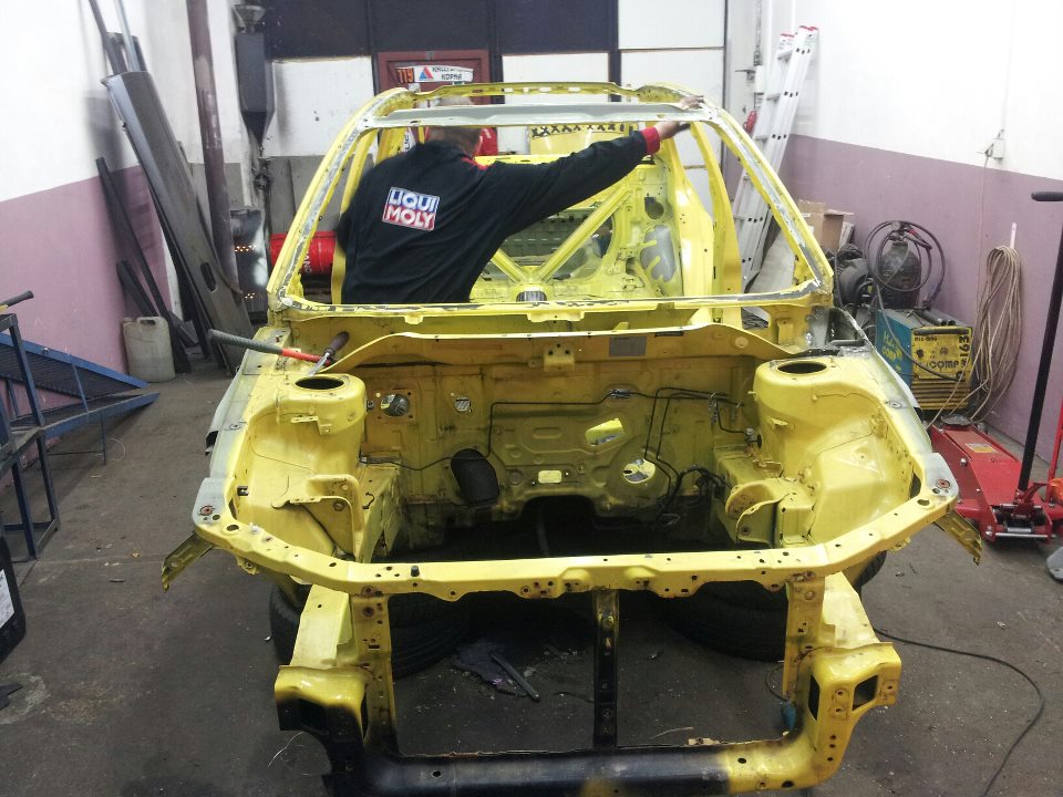

- PavelU
- Příspěvky: 5182
- tel.: +420 603716996
- auto: Land Rover
- Bydliště: Zlín
Re: Roll Cage
Minulý týden si tady nechával dělat rám Jarda Pešl do Lancera...komin píše:Ked chces poradit tak volaj tu je to clovek co stavia ramy podla FIA: http://www.ncpower.cz/ramy.html" onclick="window.open(this.href);return false;
Co viem tak ram do auta vychadza odost lacnejsie ako roll cage.
Fotka není z jejich dílny, je to foceno před odvozem.
