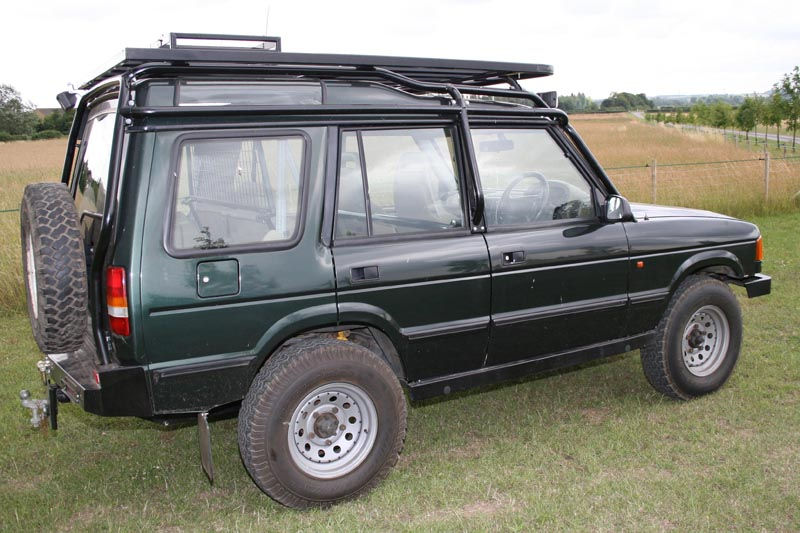

nema nekdo podrobnejsi fotky nebo planky roll cage na DI? pres zimu se na neco takoveho chystame ale hlavne nevim jak je reseny B sloupek je to tam prosroubovane dovnitr a vevnitr dalsi trubka nebo jak? ale ta trubka se mi nezda ze by se vesla vedle sedadla

Miky myslím ,že je vidět na obrázku ( vypadá to spojené trubkou za opěradly mezi sebou L + P strana )

Re: Roll Cage
aha tak toho sem si nevsim
takhle to mit nemuzu:-( sem hodne vysoky a musim mit sedadlo uplne vzadu jedine dat trubku mezi sedadlem a sloupkem a propojovaci az dole u podlahy ale nevim jestli se mezi to sedadlo a ssloupek vleze a jeste ke vsemu tam sou pasy

Ale ta trubka by nemusela nutně být rovná, ale třeba lehce ohnutá, akorát by se musela trošku zpevnit, aby to ten ohyb neoslabil.
Já bych k tomu měl dotaz, jestli je nějak řešená příčná výztuha - tj. např. z levého horního rohu d pravého dolního - aby se to celé nesklaplo i s trubkama - něco takového bylo vždy vidět na výztuhách osobních závodních aut.

ja myslim ze to resene neni, jedine za zadnima sedackama by to slo resit ale ja chci zachovat vnitrni prostor co nejlepe

Default: Diky moc ale to jsou vnitrni ramy:-(

Radek Zilka z HK na jeho Disko2 2.8 tdi ma Roll Cage a montoval mu ho Mejznar..Samo, ze oproti Def. Roll C. jsou to tenke trubicky..
