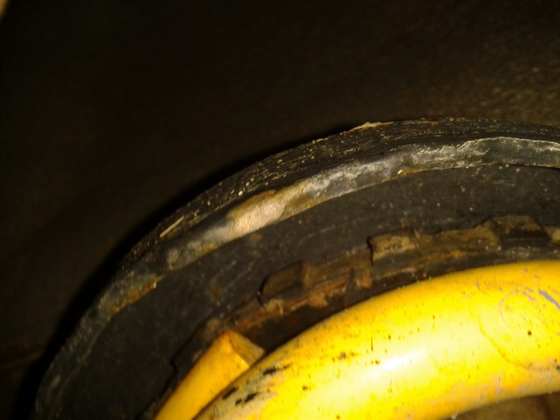

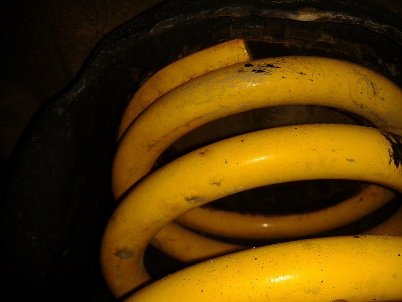

#484 Příspěvek od Benjamin » 31 bře 2012 20:21
Tak jsem vysledoval další anomálii. Levá zadní pružina si už zase našla své útulné místečko mimo horní misku a stále se tam vrací.
Když jsme zvedali kastli, všiml jsem s,i že pružina je nahoře vyskočená mimo misku a je posunutá cca o 1 cm k rámu. Když jsme dávali kastli zpět, dali jsme ji na své místo. No po 150 silničních km bez terénu tam kouknu a je vyskočená znova.
1) Jak moc je třeba to řešit? (vliv na jízdní vlastnosti nepozoruju, ale jsem punťa, a tak mi to dere v hlavě)
2) Jak to řešit? Jsou nějaké jednoduché konusy na DII, které jdou snadno instalovat?
Ještě pro upřesnění mám DII, které je na pružinách už z výroby a 2" lift pružiny žluté Britpart...
Díky moc
Benja

#486 Příspěvek od patrik » 31 bře 2012 22:03
Benjamin píše:Tak jsem vysledoval další anomálii. Levá zadní pružina si už zase našla své útulné místečko mimo horní misku a stále se tam vrací.
Díky moc
Benja
Však maš opačne nahodenu srunu :wink: :!:

Dobry postreh Patrik :clap takto ma byt struna zakoncena na spodnej strane, hore ma byt zbrusena dorovna asi preto vyskakuje...

To Madtom: tak gratuluji konečně k nahození liftu. Já mám dole doufám vše stále v pořádku (kromě té otočené pružiny) - celý podvozek byl rozebraný ještě před 400 km, nápravy dole, vše zkontrolované, provedena základní údržba...
To Patrik: Díky Paťo, teď na to koukám, z další fotky je to patrné :Sorry: Skládání zadní nápravy je jediné u čeho jsem nebyl z celé renovace podvozku, ale sám nevím, zda bych si toho všiml :wring Taková blbost, no člověk se pořád učí :blush Foto, kde je vidět, že je každá jinak:
