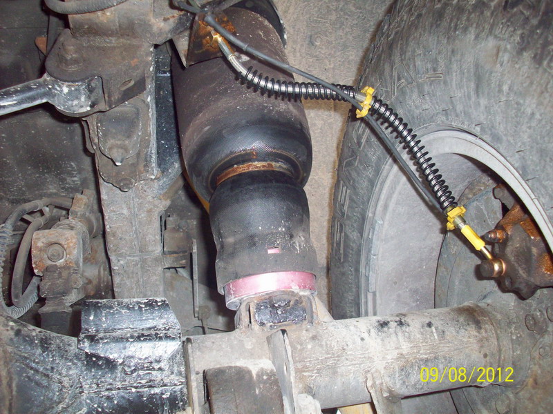

#491 Příspěvek od vladob8 » 11 srp 2012 01:06
Konecne som dorobil nutne upravy po zvyseni - dlhsie brzdove hadice a predlzenie kablov ABS. Hadice som kupil na eBay, Britpart... :( :-) Tyzden pred robotou som vsetky srubove spoje natrel brzdovou kvapalinou a po 10 rokoch som to uvolnil alo nove...Kable ABS som posunul v uchyteniach, vpredu to islo z oboch stran takze predlzenie bolo skoro 5cm ale v zadu sa mi to podarilo len cca 3cm a je to trochu malo, ked sa to trhne, nadpojim :?: Nafotil som vyveseny predok na tlmicoch, je to v pohode. Pod crossbar je nutne dat podlozku min 2cm ako to mam ja alebo ju prezvarat, to k voli prednemu kardanu aby sa onu nebuchal pri odlahceni. Zadna naprava tiez v pohode, az na jeden detail, bal som sa vyvesit zadnu napravu na tlmice lebo mech uz bol v koncoch a tlmicu ostavali 2cm, Tak neviem ci sa mech natiahne alebo to streli. Mam v pamati pribeh co popisoval Acon, ze pri vyjazde nejakeho rigolu mu buchol mech a osobne si myslim ze to bol tento pripad. Ja som daval podlozky pod mechy +4cm a tlmice Britpart ktore su natiahnute dlhsie o +6cm, tak neviem... Bola by moznost zvysit podlozky, preto tu smerujem otazku pre skusenych ako na to? A druha vec su dorazy, nove tlmice su o 3cm dlhsie v zasunutom stave tak som zvysil doraz navarenim zelezneho U profilu na povodny doraz a zatial sa mi to javi v pohode s povodnymy gumovymi dorazmi.

No, s tým mojim mechom to bude jednoduchšie. Pri montáži podložky tam "mnechanik" dal len jednu skrutku!!! a tá jedna čo tam bola to skrátka neudržala a mech sa skrížil resp. "prevrátil". Podložka bola úplne vykrútená a odlomená od zvaru. Takže by som to pripísal na vrub "svedomitého" mechanika. Pokial ide o zvýšenie podložiek tak s tým by som si hlavu nelámal. V teréne ak to potrebuješ, vieš mechy dofúknuť a to je myslím nejaké 4cm a na normálnej ceste jr to OK tak ako to je aspoň nezvyšuješ ťažisko.
Pokial ide o dorazy, tak navarením profilu to samozrejme vyriešiš, no lepšie je to s vyšším dorazom. Ten má totiž viac pružiacej hmoty a lepšie stlmí pecku keď ti náprava prepruží na doraz. V teréne je to zvlášť dôležité, lebo náprava Ti neprepruží naraz na oba dorazy ale väčšinou pri krížení len jedna strana a ten malý doraz to nedá.
Nemám s tým skúsenosti lebo sám jazdím na pôvodných dorazoch bez problémov, ale sedliacky rozum myslím stačí.

zdravím...jak je to s geometrií při +2´´ ? ...( komplet lift Terrafirma, zadek bez vzduchu původní)...
MadTom píše:a podložil jsem crossmember, co je pod předním kardanem o 15mm
...Eliott mi podkládal a teď odhadem řeknu víc než 2cm...jestli chceš zajdu to přesně změřit pod auto...

#494 Příspěvek od Acon » 12 srp 2012 17:03
foto som vkladal o 2-3 strany skôr http://landroverforum.klape.cz/forum/vi ... &start=440" onclick="window.open(this.href);return false;
Na geometriu to podľa mňa vplyv nemá.

#495 Příspěvek od bohous » 28 úno 2013 07:50
Já dával podlozky 5cm pod mechy, pod crossmember 2cm a dlouhy hadicky mam jeste v kufru :-)

mám DII, r.v. 2003, jak zvednout vůz na pružinách o 2", je mi "snad" celkem jasné a doufám, že zvládnu doma sám, akorát stále dumám, když všichni dávají o 2" delší brzdové hadičky, jak je to s kabelem od čidel ABS? Můžete mi prosím zkušenější poradit? Nerad bych v terénu při křížení řešil utržený kabel čidla ABS, když vůz je vybaven jen TC. Budu vděčný za každou radu, děkuji.

pár doplnění:
přední crosmember mám podloženej o 15mm a zatím to asi stačí, v plánu je to ale posunout o kus dozadu - ale to až bude teplo, protože se musí na rám navařit nové držáky a crosmember udělat druhej.
dorazy - je nutné prodloužit, zvlášť u auta s měchama - to když se z nějakého důvodu měchy úplně vyfouknou a na dorazy to sedne - aby to potom jelo aspoň po silnici a nešoupalo gumama o něco v podbězích. Třeba jenom proto, aby se to dalo vytáhnout na odtahouvku, nebo s tím pomalu odjet do blízkého místa na opravu.
čidla ABS - v předu jdou poptáhnout - stačí na kabelu posunout ty gumové uchycení - není tam napevno, a dále potom vyháknout z originál držáků spojovací konektory čidel (vpředu v motorovém prostoru na blatníku, vzadu na rámu) - tím se taky něco získá. Minimálně vzadu ale ten plastovej držák konektoru musí zůstat, drží konektor spojenej - jinak se to při prvním propružení prostě vysune a rozpojí.

Ještě další otázka, je třeba nějakých dalších dílů k liftu 2", když mám pružiny, tlumiče,brzdové hadičky ( vše o 2" vyšší)? Kabely čidel ABS, stačí tedy popotáhnout, tím se prodlouží.
Příspěvky: 15276
Re: Zvýšení Disco II
#500 Příspěvek od MadTom » 28 úno 2013 12:44
Jak už jsem psal - dorazy náprav. Zdůrazňoval jsem to uvzduchovejch měchů, ale i u normálních pružin mají hlavně zabránit tomu, aby si tlumiče sedly na doraz - ty na to nejsou dělané, a dají se tak zničit.
