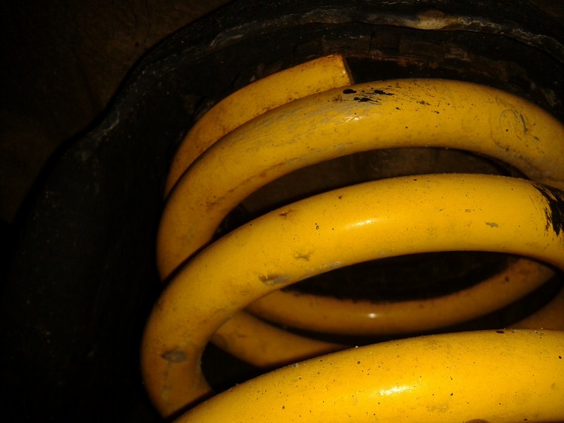

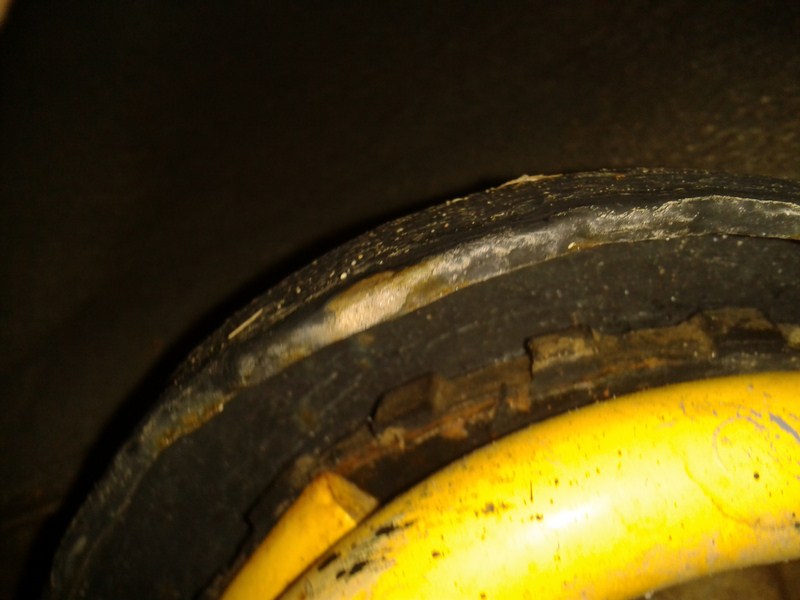

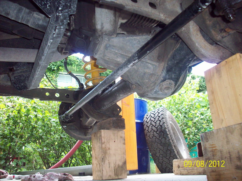

Tak jsem vysledoval další anomálii. Levá zadní pružina si už zase našla své útulné místečko mimo horní misku a stále se tam vrací.
Když jsme zvedali kastli, všiml jsem s,i že pružina je nahoře vyskočená mimo misku a je posunutá cca o 1 cm k rámu. Když jsme dávali kastli zpět, dali jsme ji na své místo. No po 150 silničních km bez terénu tam kouknu a je vyskočená znova.
1) Jak moc je třeba to řešit? (vliv na jízdní vlastnosti nepozoruju, ale jsem punťa, a tak mi to dere v hlavě)
2) Jak to řešit? Jsou nějaké jednoduché konusy na DII, které jdou snadno instalovat?
Ještě pro upřesnění mám DII, které je na pružinách už z výroby a 2" lift pružiny žluté Britpart...
Díky moc

A nemáš něco vymačkané (nějakou gumu v ramenech, táhlo od stabilizátoru)? Já jsem dnes nahodil delší pružiny, tlumiče a podložky pod měchy a přitom jsem zjistil, že to vlastně není vylepšení auta, ale jenom oprava. Na jednom tlumiči byl KO spodní silentblok, jedna pružina měla ulomenej spodní závit, a jeden měch utíkal. Tak jenom doufám, že jsem našel vše, kde to bouchalo. Minulej týden jsem tam dal ještě delší brzdové hadičky - strojní odvzdušňování je super a hlavně rychlé, a podložil jsem crossmember, co je pod předním kardanem o 15mm. Akorát pokud zvednu auto za karoserii a odvěsím přední nápravu, tak se i tak kardan o crosmember opře, a to zrovna gumovou manžetou, to se mi moc nelíbí, asi budu muset tu podložtu udělat ještě silnější.

Však maš opačne nahodenu srunuBenjamin píše:Tak jsem vysledoval další anomálii. Levá zadní pružina si už zase našla své útulné místečko mimo horní misku a stále se tam vrací.

Dobry postreh Patrik
takto ma byt struna zakoncena na spodnej strane, hore ma byt zbrusena dorovna asi preto vyskakuje...

To Madtom: tak gratuluji konečně k nahození liftu. Já mám dole doufám vše stále v pořádku (kromě té otočené pružiny) - celý podvozek byl rozebraný ještě před 400 km, nápravy dole, vše zkontrolované, provedena základní údržba...
To Patrik: Díky Paťo, teď na to koukám, z další fotky je to patrné
Skládání zadní nápravy je jediné u čeho jsem nebyl z celé renovace podvozku, ale sám nevím, zda bych si toho všiml
Taková blbost, no člověk se pořád učí
Foto, kde je vidět, že je každá jinak:

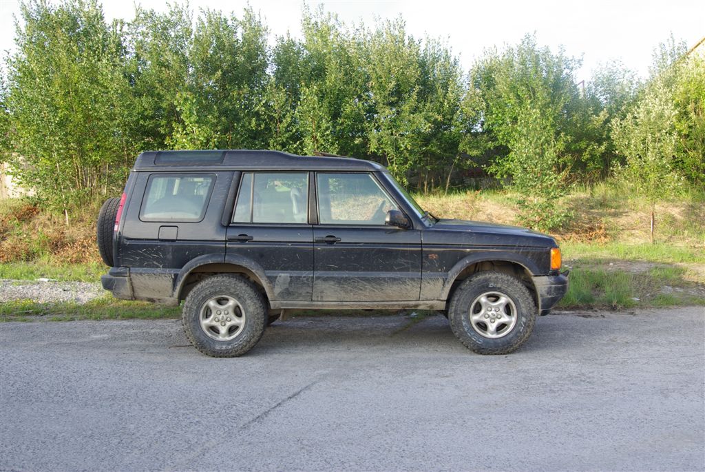

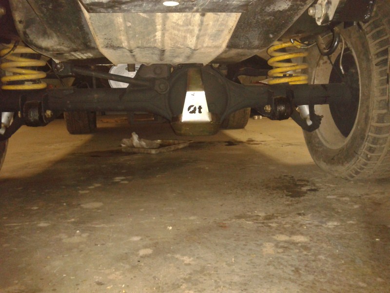

Zvýšení Disco II
Tak jsem se k tomu konecne taky dostal. 2" lift Terrafirma a podlozky pod mechy a velky kola Cooper.

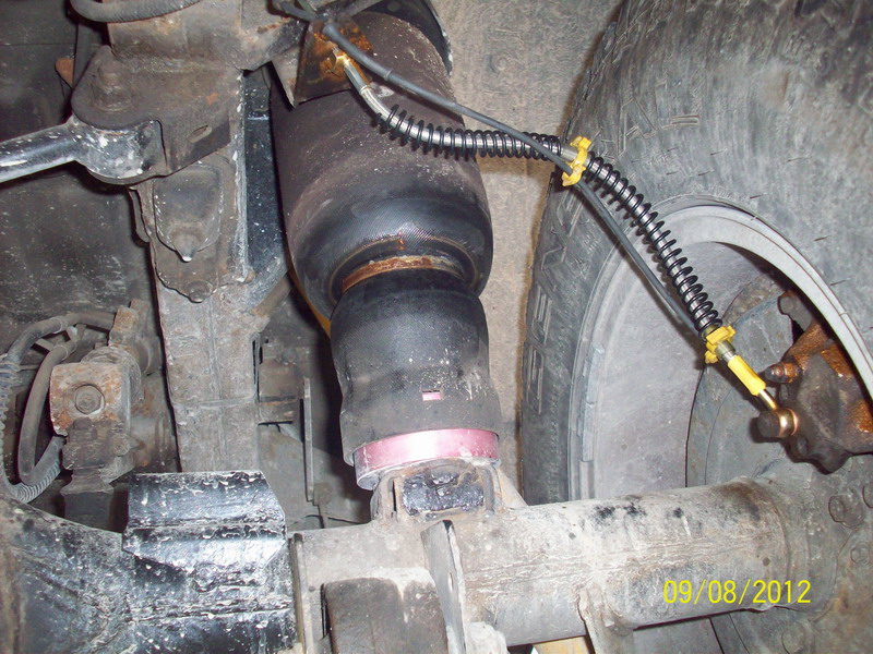

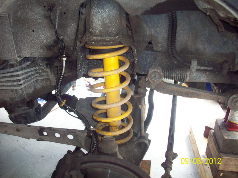

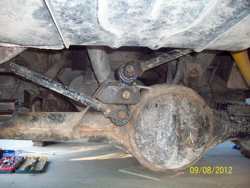

Re: Zvýšení Disco II
Konecne som dorobil nutne upravy po zvyseni - dlhsie brzdove hadice a predlzenie kablov ABS. Hadice som kupil na eBay, Britpart...
Tyzden pred robotou som vsetky srubove spoje natrel brzdovou kvapalinou a po 10 rokoch som to uvolnil alo nove...Kable ABS som posunul v uchyteniach, vpredu to islo z oboch stran takze predlzenie bolo skoro 5cm ale v zadu sa mi to podarilo len cca 3cm a je to trochu malo, ked sa to trhne, nadpojim
Nafotil som vyveseny predok na tlmicoch, je to v pohode. Pod crossbar je nutne dat podlozku min 2cm ako to mam ja alebo ju prezvarat, to k voli prednemu kardanu aby sa onu nebuchal pri odlahceni. Zadna naprava tiez v pohode, az na jeden detail, bal som sa vyvesit zadnu napravu na tlmice lebo mech uz bol v koncoch a tlmicu ostavali 2cm, Tak neviem ci sa mech natiahne alebo to streli. Mam v pamati pribeh co popisoval Acon, ze pri vyjazde nejakeho rigolu mu buchol mech a osobne si myslim ze to bol tento pripad. Ja som daval podlozky pod mechy +4cm a tlmice Britpart ktore su natiahnute dlhsie o +6cm, tak neviem... Bola by moznost zvysit podlozky, preto tu smerujem otazku pre skusenych ako na to? A druha vec su dorazy, nove tlmice su o 3cm dlhsie v zasunutom stave tak som zvysil doraz navarenim zelezneho U profilu na povodny doraz a zatial sa mi to javi v pohode s povodnymy gumovymi dorazmi.
