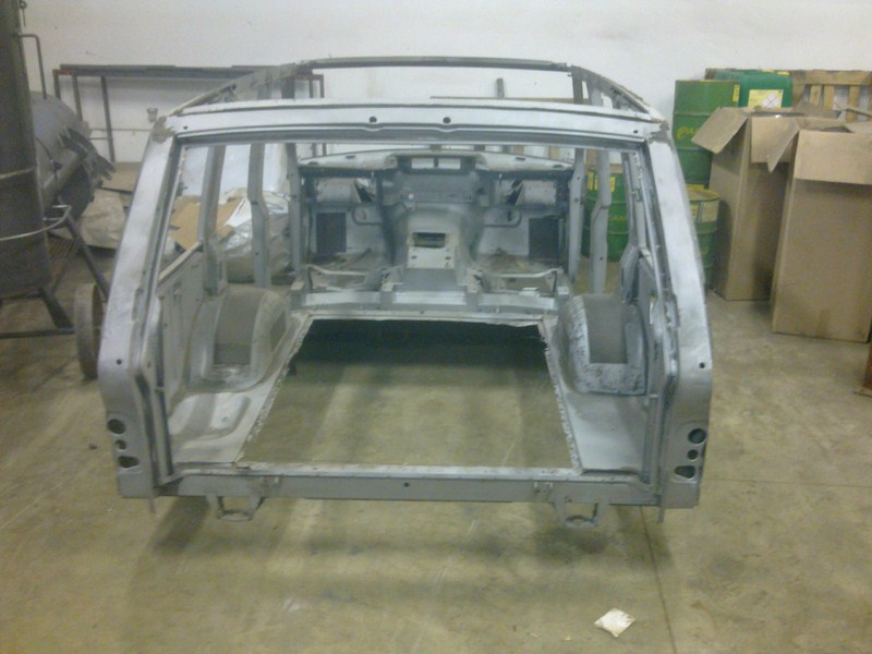

Behem vikendoveho sroubovani za posledni dva mesice se mi povedlo auto celkem sikovne oholit, nakoupil jsem snad vsechno co se da na aute vymenit, ted me jen ceka shodit skelet z ramu, odvezu ho opiskovat a pak klempir a pak to puzzle zacnu zase skladat... mate nedko predstavu kolik tak priblizne muze skelet vazit? Nebo v kolika lidech se to da realne utahnout??

Re: Tak jsem si koupil RRC... a zacinam opravovat...
Není těžký, ve čtyřech lidech to je docela manipulovatelné. S otcem jsme to přesouvali po různých pomůckách dokonce ve dvou.
Jj Mirko mel pravdu zase tak tezky to neni, takze jsem se dostal zase dal a pomalu se blizi konec neustaleho objednavani nahradnich dilu, tryskani, zinkovani a pomalu zacnu skladat celou tu paradu, urcite spoustu veci zapomenu, protoze jsem si nenafotil skoro nic ...

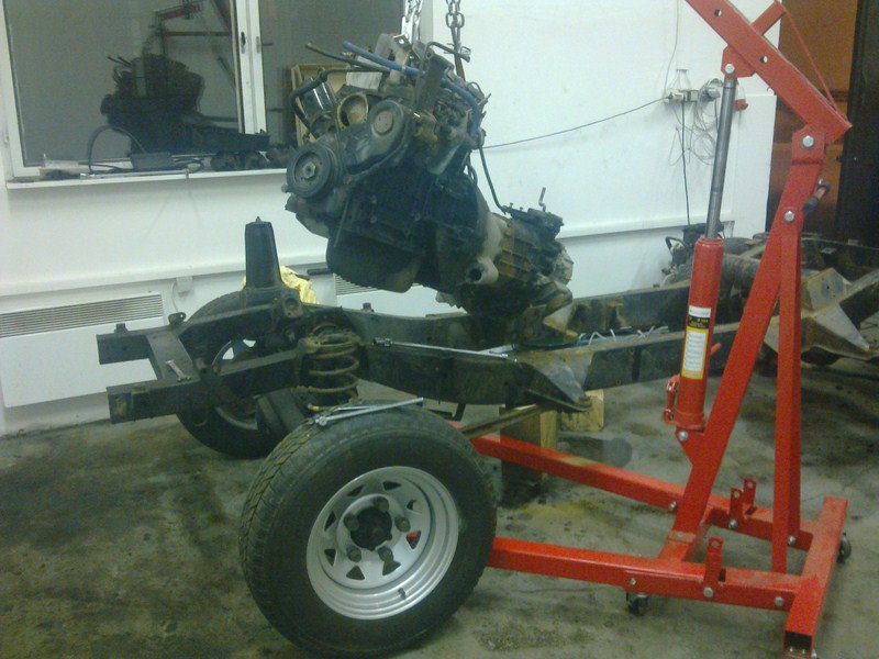

Tak se mi to vcera rozpadlo v garazi na molekuly
motor se skrini odpociva na palete, skelet uz je otryskany, zitra odvezu jeste ram a pak zacnu skladat svoje 3D puzzle pro velky kluky.
Aby si ze me nedelali ´kamaradi´ srandu ze nic nedelam tak si sem vlozim par dalsich fotek ze vcerejsiho sroubovani, aspon budu mit potom co srovnavat. A taky to budu mit podle ceho skladat !!! Kotouc praskl na dve pulky a to prekvapilo i me. A konecne muzu pomalu zacit vybalovat nahradni dily z krabic od cokolad Milka.

Re: Koupil jsem RRC... a zacinam pomalu opravovat...
S otryskanym skeletem uz si hraje pro zmenu klempir, ram jsem strcil do boxu na tryskani dneska a nez bude hotovo, tak se budu venovat napravam.......takze menim vsechny loziska, cepy, gufera, tesneni atd....
